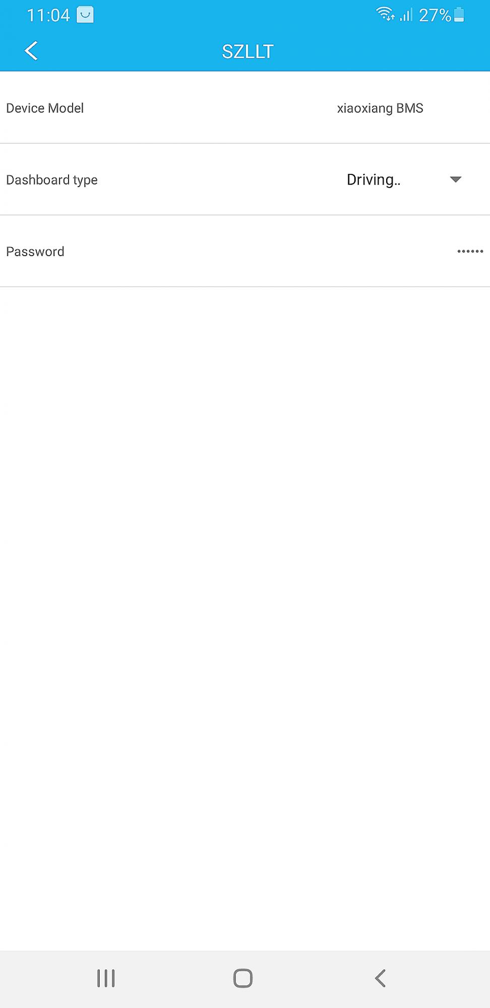

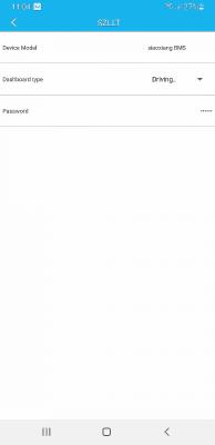

Кстати вопрос про приложение, а именно почему можно не включаться driving mode? Я хочу что бы на головном экране отображался спидометр, а не ток, и это есть в драйвинг режиме, но почему то он у меня не включается. Что может быть?
Mex
Цитата: Dimas_Tazov от 20 Фев. 2022 в 11:09почему можно не включаться driving mode?
не та версия приложения. ищите более старую. лишь бы работала на вашей ос

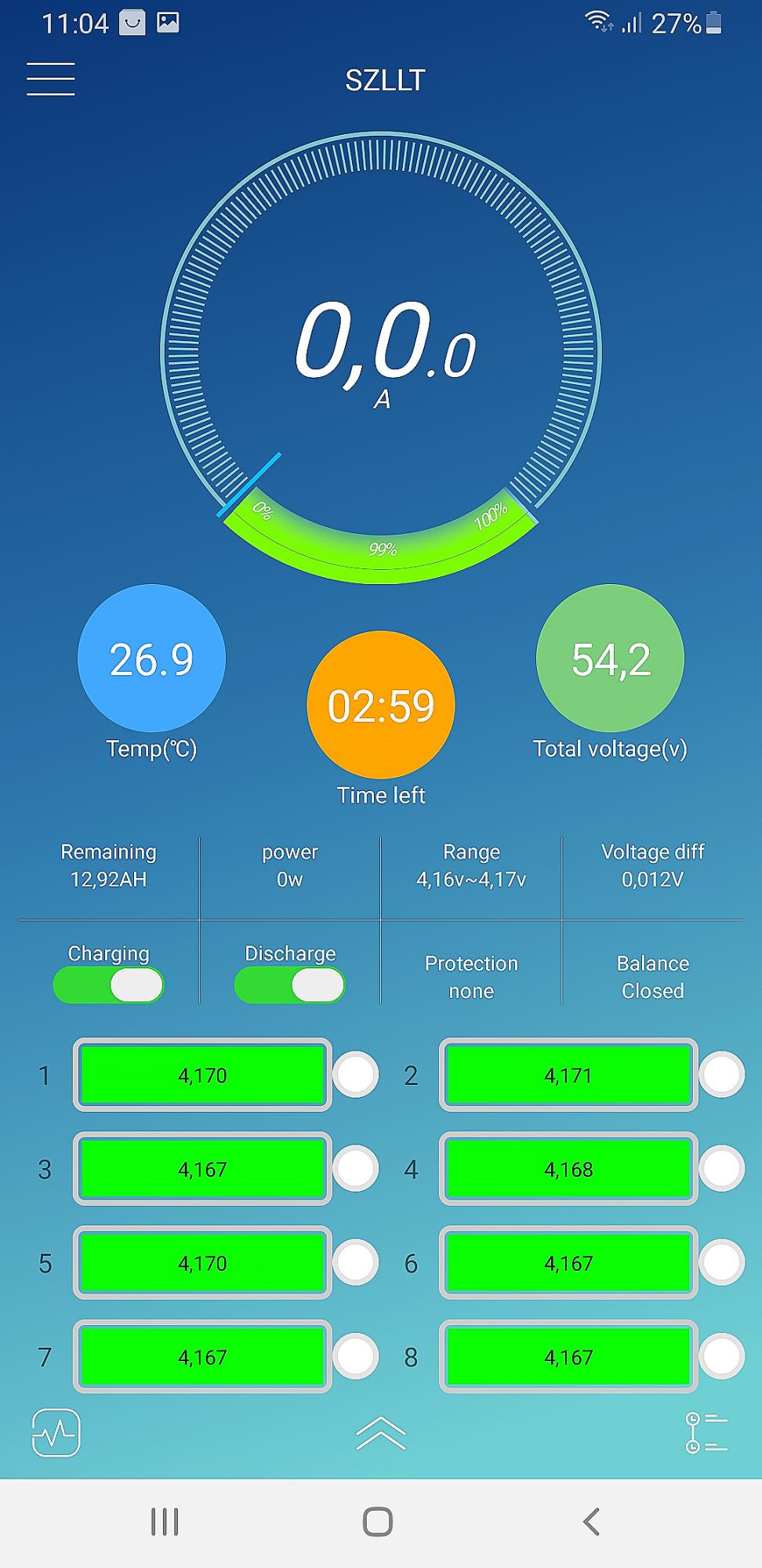

selevo
Скажите пожалуйста что за цифры в красном кружке?
