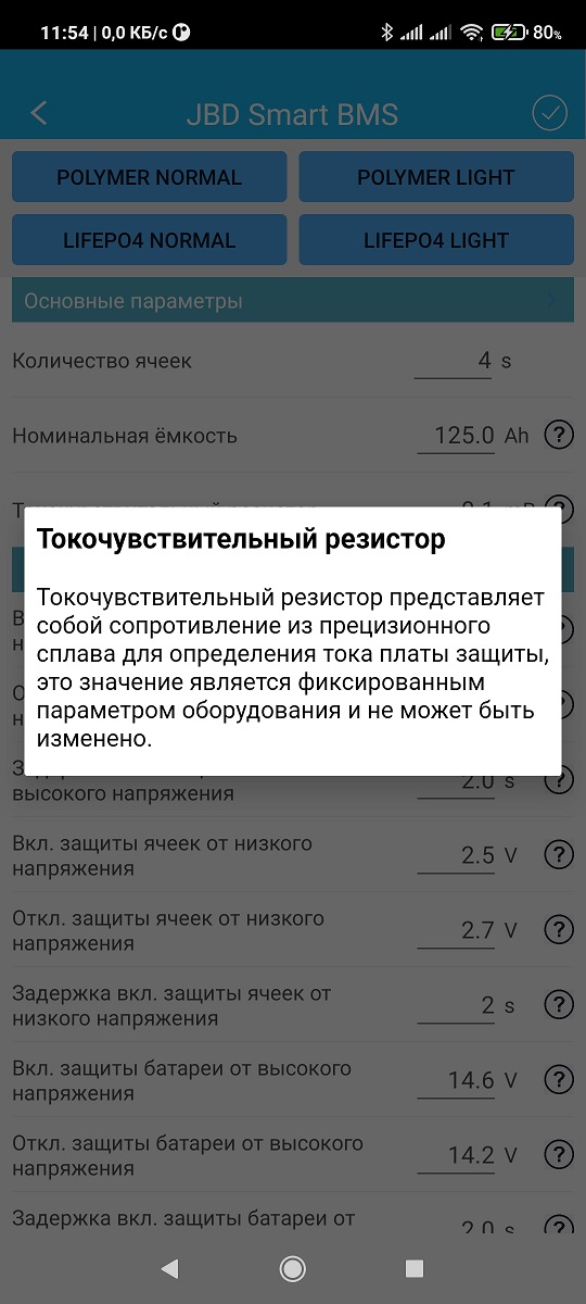

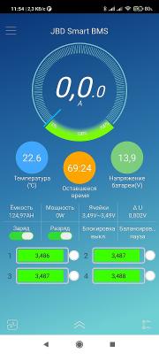

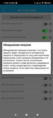

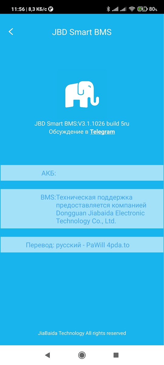

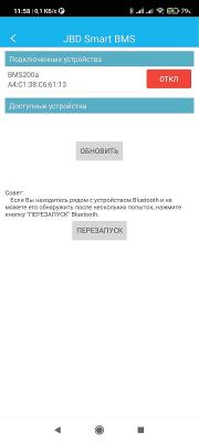

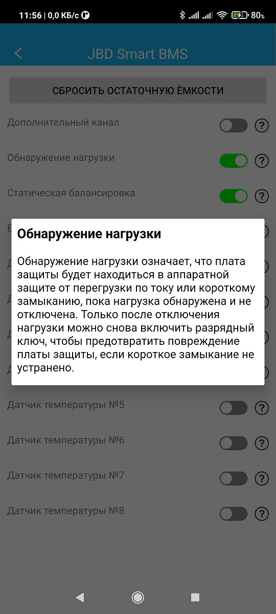

Может кому интересно.
Русифицированная версия приложения 3.1.1026 build5, только за донаты.
Перевод более 95%. Подправлен дизайн, исправлены некоторые ошибки в приложении.
Обращаться в личку.

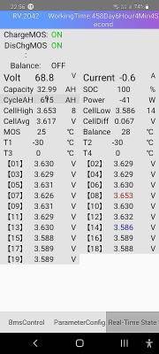

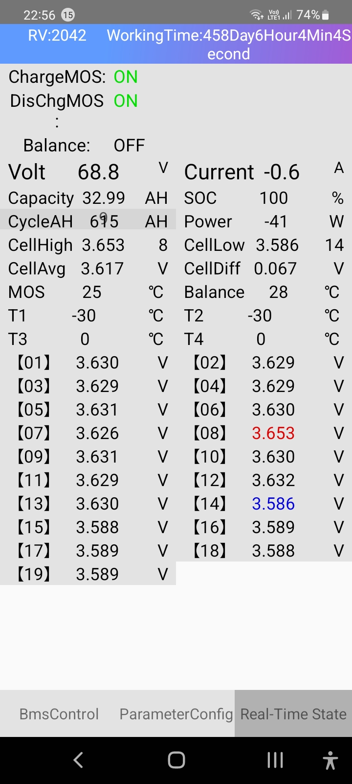

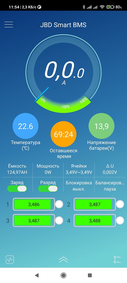

Я свой новый смарт успешно подключил, вот свежий скриншот:

Цитата: илс от 17 Апр. 2022 в 23:02Я свой новый смарт успешно подключил, вот свежий скриншот:
скажите пожалуйста, это скрин ант ? в чем принципиальные отличия ? работает ли ант адекватнее слоника. различие в дружественности интерфейса , интуитивное управление.

Писал уже выше. ANT можно подключать к батареям с разным напряжением/конфигом. Ибо в сети есть внятные рисунки, см. тему по ANT я давал ссылку на тему в первом посте.
Для слоника тоже есть такие схемы, но они мне показались не оч. понятными, там надо от ножек процессора плясать, не стал вникать в эту тему.
ANT имеет заметно больший ток балансировки. Можно докупить недорогой экран и без мобилки наблюдать все напряжения ячеек.  B-)
И другое ПО (интерфейс).
Все остальное, тоже самое, КМК. Вопрос калибровки глубоко не изучал. Слоник и HEYO очень похожи, ПО разное, то, которое для слоника мне не оч. понравилось, нестабильное и интерфейс неудобный. Хотя я не все версии тестил, их много очень, могу ошибаться... :bn:
Добавлено 18 Апр 2022 в 15:52
просто скажите что нам нужно ))
Дык каждому свое...нужно.
У меня напр. батарея 19S/ Я для своей только ANT нашел. на 20S и переконфигурировал.
HEYO напр. имеет выносной модуль BT,  а АNT встроенный, соотв. в экранированном корпусе могут быть проблемы.  :bn:
Много таких мелких нюансов. не оч. помню уже разницу...давно тестил эти железки... /:-)
