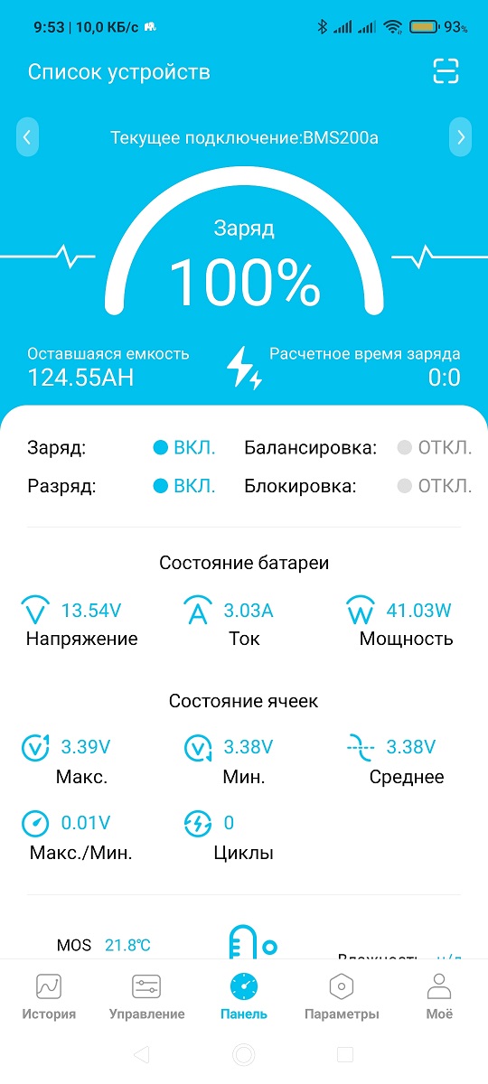

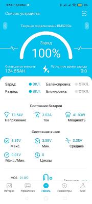

Ждемс когда оригинал зарелизят. То что сейчас-это полуфабрикат. Из функционала только отображение общей информации что на скрине. Почитайте руководство, там полный ожидаемый функционал.

Цитата: di3m от 30 Апр. 2022 в 13:32Прога Перезапускается постоянно и непрерывно - не работает.
странно, у меня ставится и работает, в том числе и регистрация. Устанавливал по ссылке в Руководстве. Скрин с моего телефона.

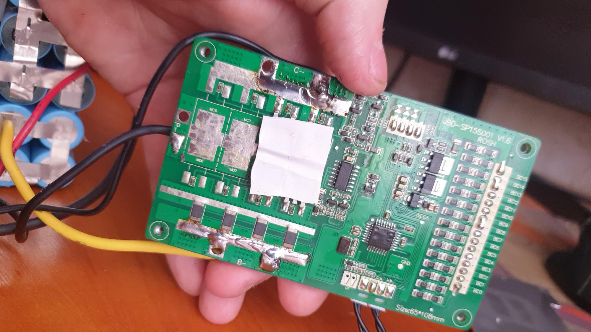

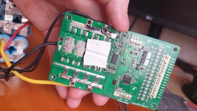

День добрый, изначально заказал в Китае батарею с обычной БМС, отъездил сезон, все отлично.
Захотелось большего, заказал данную СмартБМС. Так как в электротехнике не разбираюсь, отдал в сервис по электросамокатам, чтобы заменили обычную на смарт.
В результате, они припаяли силовой минус на выход Р- (надеюсь, я правильно выразился). Хотя данная БМС симметричная и предполагает подключение и зарядного, и силового проводов к С-.
В связи с этим вопрос: насколько правильно такое подключение? Стоит ли требовать от мастеров перепайки обоих проводов к С-?
Спасибо.
