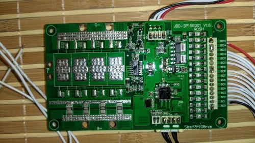

Всем привет. Переделываю аккум на Joyor G1, прикупил SP15s51-30A. Брал на "вырост" что бы потом в случае чего переделать батарею на большее напряжение. Сконфигурировал перемычками в 13S и соответственно в программе с ПК. Все замечательно завелось и заработало. Откалибровал токи и напряжения с поверенным мультиметром APPA 505. С напряжением никаких проблем, а вот с током беда. во-первых плата отказывается измерять и соответственно отображать токи менее 0,5А, как на заряд, так и на разряд. Т.е. смотрим по мультиметру, вводим в окно, программа пишет что все "ОК" а измерения так и не появляются. Но при этом, все что больше 0,5А отображает, но с большой погрешностью, как не калибруй. Адекватно начинает измерять токи только более 1А, но опять же с погрешностью в 0,1А. Разобрал плату, и обнаружил 5 параллельных шунтов на 1мОм. Общее сопротивление которых выходит 0,2 мОм. Посмотрел даташит на BQ76940 и удивился что CCrange равен +/- 200мВ. Т.е. получается что мой шунт рассчитан на сотни ампер... в программе для ПК установлено значение 0,2мОм. выпаял 3 резистора, оставил общее сопротивление 0,5мОм.Стало поточнее, но вот опять же токи меньше 0,5А не показывает. Подскажите, у кого платы на 30А, насколько они у вас корректно показывают ток и какой шунт стоит?

sofarider
#1718
Доброго. БМС со слоником. Модуль блютуз. Хотел бы обратить внимание на возможные проблемы.
Если кратко - не играйтесь с настройками, если сигнал слабый. И вообще не лезьте туда если возвращаться до дома далеко.
Есть там 2 опции настроек: veiw и settings. Если veiw позволяет выставить конкретный параметр, то settings обновляет ВСЕ параметры, по очереди. И одна из настроек у меня не отправилась, завис процесс. В итоге старое значение стёрлось, а новое не записалось. Конкретно не повезло с задержкой по нижнему порогу температуры и защита срабатывала раз 100 в секунду, перегружая процессор. Хотя температура и была по факту выше минимальной. Отсюда лаги, потери сигнала и невозможность подключиться и даже ввести пароль. Тут спасло отключение зарядки. Что будет если так же сломается параметр отвечающий за нижний предел напряжения батареи - хз. Без программатора просто будет невозможно настроить, имхо. Вот.
Ну и встроенная балансировка - дно. Батареи в сборке не больше 2х циклов прошли, емкость ещё гуляет. При заряде 2А 13S устроила разбаланс в 0.02В. С выключенной - так же. Лучше отдельный балансир купить, помощнее. Часто не потребуется, но лучше 1 вечер потратить, чем неделю ждать.

Подскажите, нужно ли поднимать напряжение на заряднике при использовании бмс?
Зарядник сам по себе вроде бы умный, выдает строго 54,6В, понимает когда заряд окончен. Вот только до батареи в конце доходит только 54.0В. 0.6В где-то теряется и по половине ячеек где-то по 0.05В недозаряд. Зарядный ток нулевой.
Это так p-n переходы мосфетов играют?
И тогда отсюда второе: я вообще не понимаю, зачем в бмске 2 свича - разряд и заряд, если по сути это одна и та же цепь. На плате присутствуют 3 подписанных вывода: -C, -P, -B. На сайте производителя бмс или софта для нее (https://wnsnty.xyz/entry/jbd-xiaoyang-smart-bluetooth-bms-information) прочитал что подключать провода нужно только к C и B. И я бы понял если бы батарея была посредине этой цепи, но она с краю, т.е. что включаю зарядку, что разрядку открываются все мосфеты, причем последовательно 2 группы. Зачем? Почему?
Имеется еще одна батарея, там стоит "тупая" бмс, заряд заведен отдельно и при подключении зарядника бортовая сеть не запитывается пока кнопкой не включишь. Т.е. тут все логично работает.

Цитата: sofarider от 07 Июнь 2022 в 16:41Это так p-n переходы мосфетов играют
Возможно вы заряжаете с отключенным разрядом и напряжение падает на паразитных диодах закрытых мосфетов. Но есть вероятность что это разбаланс и фиговая работа балансира.
Цитата: sofarider от 07 Июнь 2022 в 16:41зачем в бмске 2 свича - разряд и заряд
Что бы в  руках обывателя чаще выходили из строя.
Цитата: sofarider от 07 Июнь 2022 в 16:41т.е. что включаю зарядку, что разрядку открываются все мосфеты, причем последовательно 2 группы. Зачем? Почему?
Они открываю/закрывают половину мосфетов. Одна половина перекрывает ток в направлении заряда, вторая разряда. Обычные мосфеты закрываются в одном направлении, а в обратном ток проходит через паразитные диоды с существенными потерями.

Цитата: Blik86 от 07 Июнь 2022 в 19:36отключенным разрядом и напряжение падает на паразитных диодах закрытых мосфетов
Да, выключен разрядный свич. Ооочень может быть. Раньше у меня автоматом разрядные включались при зарядке, сейчас  - нет. Попробую потыкать.
С мосфетами только недавно начал встречаться. Спасибо.

[user]sofarider[/user],  возможно что 0,6 на BMS не теряется. Разница получается из за погрешности измерения BMS и вольтметром, которым измерялось напряжение на зарядном устройстве.

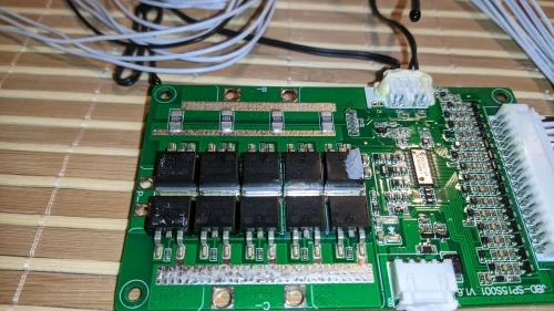

#1727
Так, а вот сейчас я задумался, а правильно ли у меня оно подключено? У меня бмс 1в1 как по той ссылке. При этом у меня все контакты используются, в том числе p.
Бмс эту я покупал новую с рук у какого-то мастера, и он сказал подключать так, ибо это бмс якобы несимметричная и разъемы заряда и разряда тут разные. Я подключил, все работает как и должно.
Защиты как при зарядке так и при разряде срабатывают.
Зачем вообще нужны отдельные выводы на заряд и разряд? Они к разным группам транзисторов подключены? И нужно ли мне что-то переделывать, или ездить так, ведь работает все.
И вообще, все таки симметричная эта бмс или нет? И как оно у меня вообще работает?
