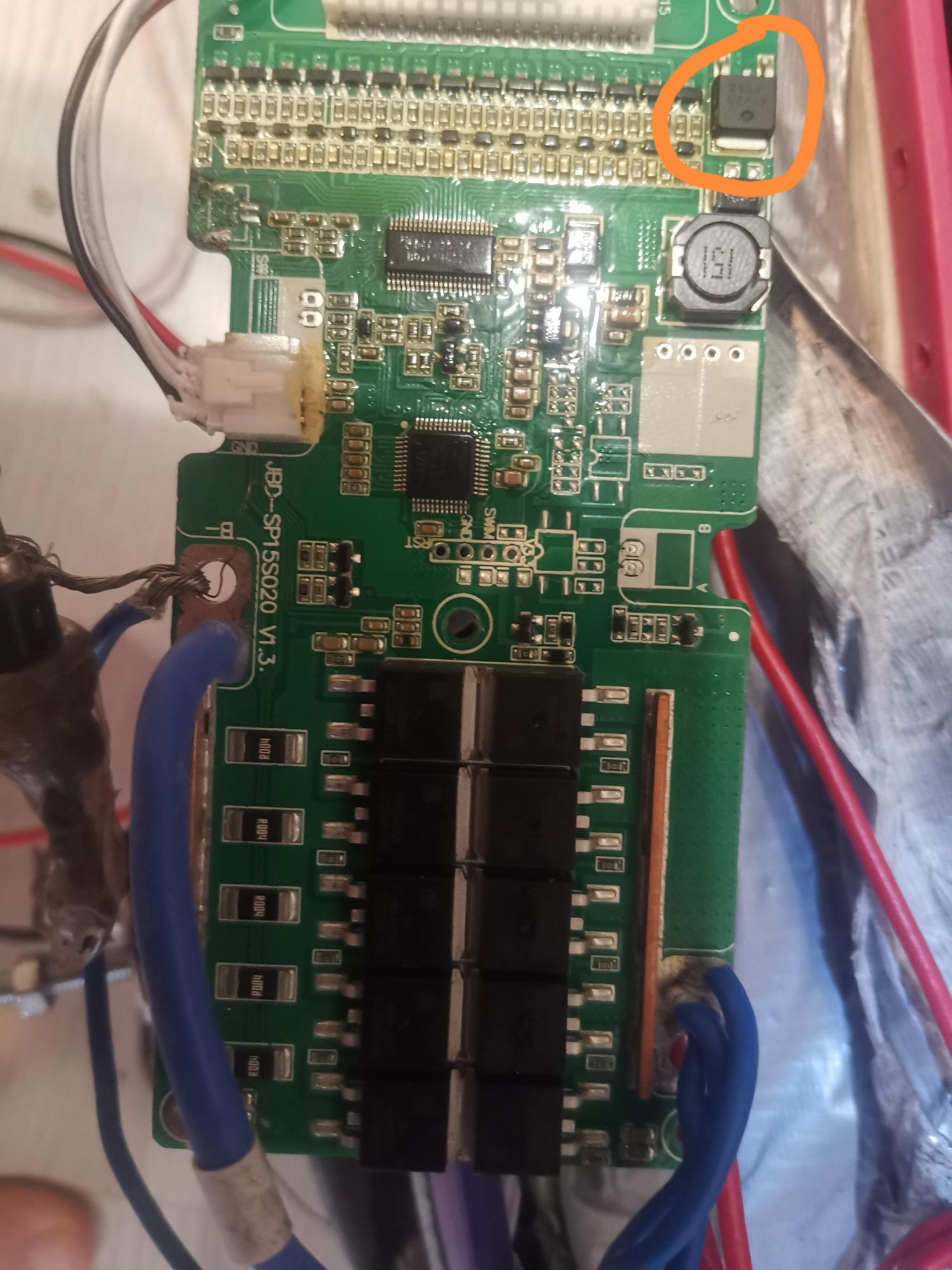

Всем привет! Кто знает сколько вольт приходит на Bluetooth модуль? У меня приходит 10 вольт Мне кажется это много.
У меня какие-то проблемы постоянно со связью, не могу соединиться и ищу причины этого явления.
Думаю что где-то шумит преобразователь пока не понимаю как сделано питание на этой плате вижу импульсные преобразователь на маленькой микросхемке и дроссели пока не смотрел куда он подключен может он подключен к третьей батарее.
Ещё что за элемент с маркировкой А1225 ?
Походит на линейный стабилизатор к нему приходит всё Напряжение питания батареи. На фото обвёл  кружком.
