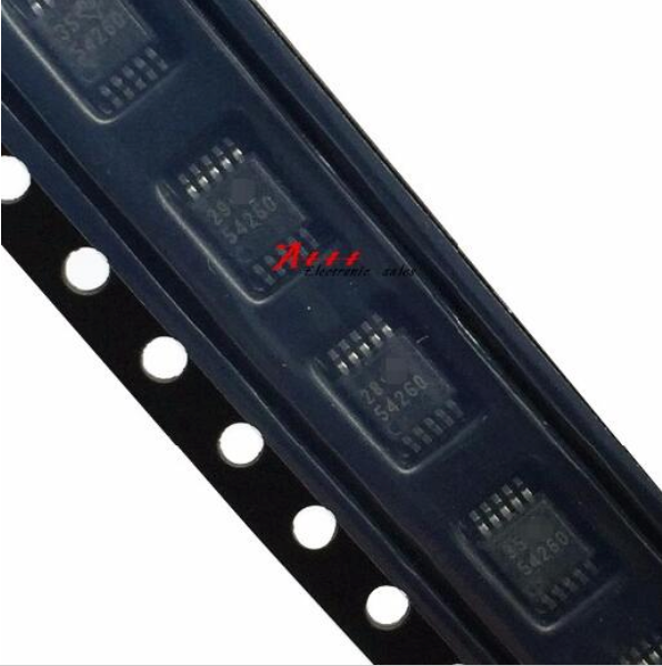

ЕвгенЧик
Цитата: arthuru от 10 Окт. 2017 в 19:46
при замене TPS 54160 обратите внимание что у нее пузико металлическое и припаяно к плате, это контакт GND (общий) и теплоотвод.
пред надо ставить 25а
Проверил силовые транзисторы ни где не пищат. Пришли мне с алииэкспреса TPS 54160. Сегодня буду паять. Мне потом какой ставить предохранитель? 25а от машины подойдет? Или 15а ?
Xiaomi Mijia m365, Aqiho double drive, Kaabo Wolf Warrior 11+
ЭлектроВЕЛ 500W  52v 14ah.
ЕвгенЧик
Короче не получилось у меня припаять, все испортил. В итоге буду другой контроллер ставить.

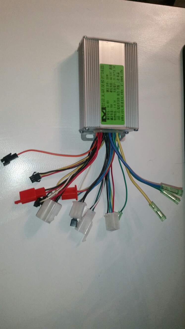

ЕвгенЧик
Может кто помочь пожалуйста? Подключить Xiaomi к другому контроллеру? Фото есть. Мне сказали что он подойдет к Xiaomi, но как подключать я не пойму. Нужен специалист.
Denisuk
Под него нужен будет другой- обычный курок газа, или кисплей с курком
Xiaomi 365
Dualtron 2s

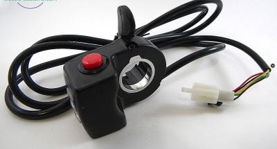

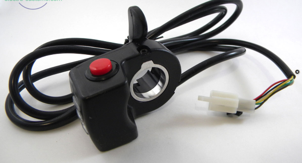

ЕвгенЧик
#477
С курка с этого нельзя что ли провода подключить к этому?
Ты про такой имеешь ввиду?

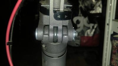

mkile
#479

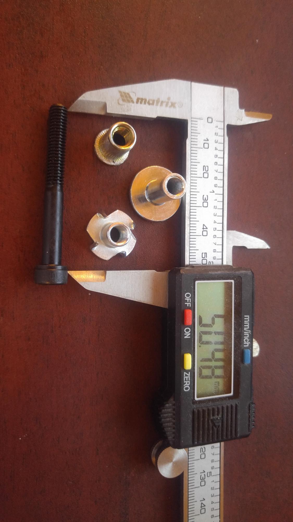

Есть предложение по решению проблемы (замене сломанного) болта крепления руля:
Берем болт 5х60 с половинкой резьбы, берем мебельную гайку (так вроде называется, на фото вторая сверху).
Далее берем какую-то из расположенных ниже или выше гаек и срезаем там резьбу сверлом на 6 мм.
Затем если берем верхнюю гайку, то напильником уменьшаем диаметр до 8 мм, если нижнюю, то просто отгибаем острые кончики до ровной поверхности, а дальше крепим все вот так:
Получилось вроде нормально, завтра обкатаю.

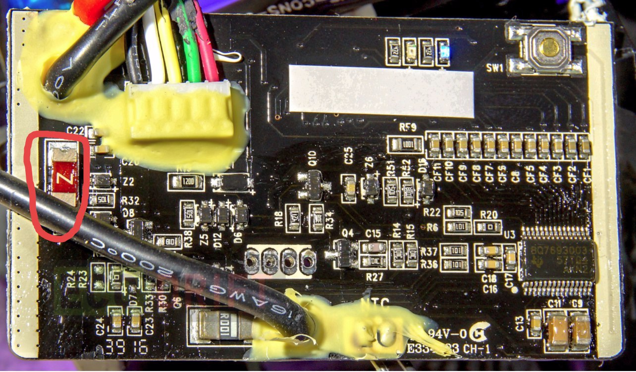

ЕвгенЧик
Цитата: Humbert от 18 Дек. 2017 в 19:51
Вроде сухо. Вскрытие показало - на контроллере горит красный диод постоянно, бмс моргает синим часто. При обесточивании контроллера красный гаснет, бмс моргает штатно медленно, при обратном подсоединении снова загорается контроллер
У вас походу предохранитель сгорел на БМСки. Прозвонить его бы надо. На картинке я его выделил.
