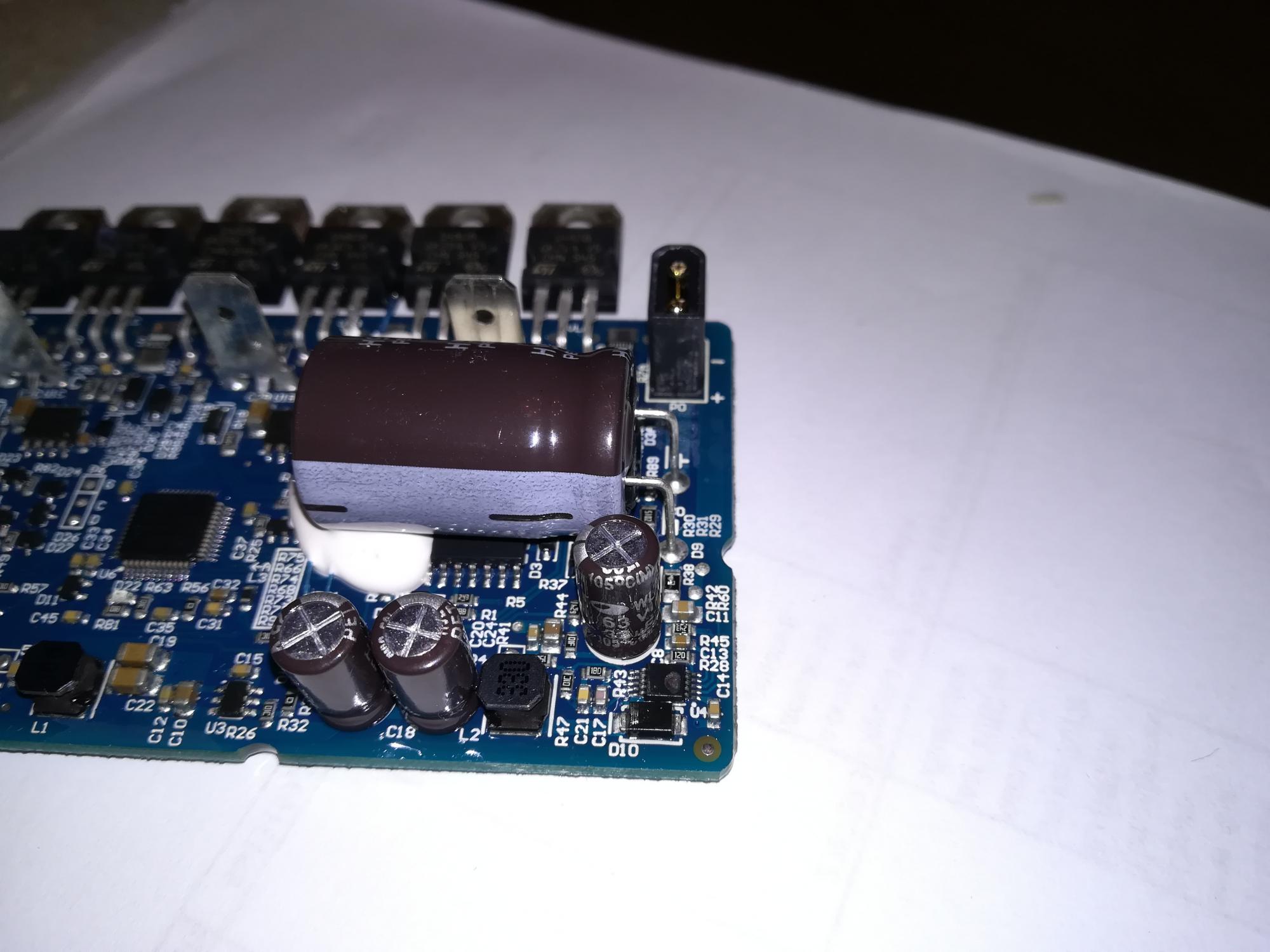

arthuru
[user]ЕвгенЧик[/user],  резистор потребуется только если после замены микросхемы самокат не оживет. Для дальнейшей диагностики так сказать. Резистор можно выпаять из чего нибудь ненужного
ЕвгенЧик
Заказал 10 штук TPS 54160. Думаю что резистор не придется паять, но опять же ждать 25-48 дней....  жесть.
Xiaomi Mijia m365, Aqiho double drive, Kaabo Wolf Warrior 11+
ЭлектроВЕЛ 500W  52v 14ah.
arthuru
это лучше чем платить 3500р за новый блок и ждать столько же
ЕвгенЧик
Ну это конечно )))  Главное чтоб он потом заработал... А потом где мне взять предохранитель? У меня стоял машинный на 15. Что делать то потом? И подскажите где замутить резистор если не запустится?

arthuru
при замене TPS 54160 обратите внимание что у нее пузико металлическое и припаяно к плате, это контакт GND (общий) и теплоотвод.
пред надо ставить 25а

Rjkz
[user]ЕвгенЧик[/user], Сперва прозвоните силовые транзисторы.
ЕвгенЧик
Подскажите как это сделать пожалуйста?
arthuru
[user]ЕвгенЧик[/user], пробитый мосфет звонится накоротко между стоком и истоком, т.е между средней ногой и крайней правой
dikiimouse
#466
Всем привет.
Помимо вечной проблемы с колесами и отваливающимися контактами, сегодня он при торможение просто вырубился. Думал отвалился контакт, доехал до дома на автобусе, снял крышку и увидел что без зарядки мигает синий огонек, при включение зарядки - зарядка загоралась красным и диод на акб мигал красным цветом, самокат не включается. зарядил батарею до зеленого диода на зарядке и диод синий пропал с батареи. Сняв ее проверил все клемы, все ок припаяны, далее проверил выход на мотор и тут с силовых проводов выходит 3.7В вместо 42. Взял со второго самоката акб рабочую и подключил к тушке, она мертва- никаких признаков жизни с рабочей акб нет.
Свой акб начал проверять на клемах дает 42В, плюс который идет на мотор дает 42В, а черный который идет через bms дает 3.7В. пред Z не прозванивался, напаял усик для проверки. сделал сброс контроллера - не помогло. Кто ремонтировал тушки подскажите какие детали выгорают при торможение и их маркировки, хотел бы это чудо китайской мысли отремонтировать
Я как понял на плате управления надо перепаять    TPS54160DGQ HTSSOP10 у него на фото скол, я правильно понимаю что в нем проблема, что не включается даже с живой батарей с донора ? А так же где копать с батарей, сейчас диод не горит совсем и так и выдает 3.7В
Еще есть такие модификации
# TPS54160DGQ
Преобразователь DC/DC; step down; Uвх:3,5÷60В; Uвых:0,8÷58В
и
# TPS54160ADGQ
Преобразователь DC/DC; buck, step down; Uвх:3,5÷60В; 1,5А
какую выбрать?
и есть ли у кого то в Питере в наличие?
Rjkz
#467
[user]dikiimouse[/user], чипы есть у меня, заказывал с али. Не могу быть уверен на 100% что работают, но вроде как мы поняли,рабочие.
Прозванивай силовые транзисторы, наверняка один-два будут пробиты.  Ноги фетов в лаке, нужно это учитывать. Если крайние ноги замыкают с корпусом- пробит.
По чипам в личку стучи, поделюсь одним.
С батареей скорее всего сгорел предохранитель на бмс и возможно отвалился датчик. Скорее всего оживёт.
