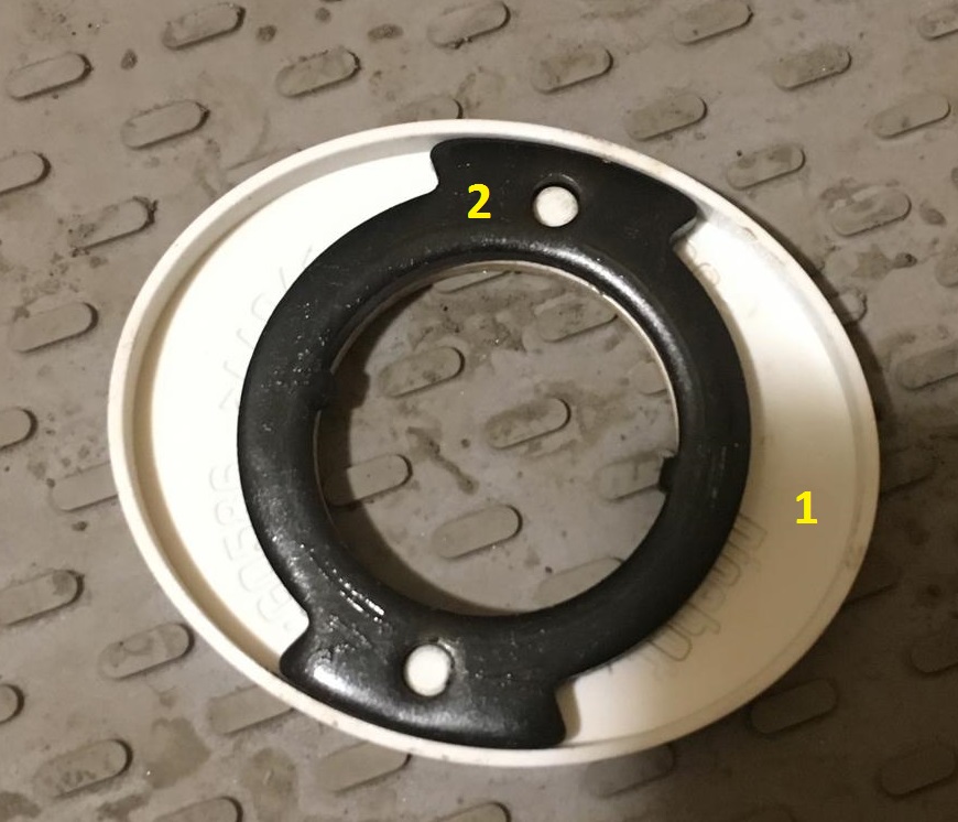

Всем привет.
Подскажите пожалуйста, а люфт рулевой колонки (НЕ УЗЛА СКЛАДЫВАНИЯ!!!!  :-D) присутствует у всех XIAOMI m365?
Самокат новый.
После первой же поездки заметил значительный люфт в рулевой колонке. Это не люфт узла складывания - там пока всё ок.
Разбирал рулевую - все подшипники и конусы на месте.
Центральный болт, притягивающий вилку к раме затянул до неприличия. А люфт есть... При этом от силы закручивания винта люфт не меняется.
Смущает еще то, что, по-идее, если сильно затянуть этот болт, руль должен крутиться туго, а у меня нет.
Может есть какие идеи?
На форумах везде пишут только о люфте в механизме складывания, а о рулевой нет =((

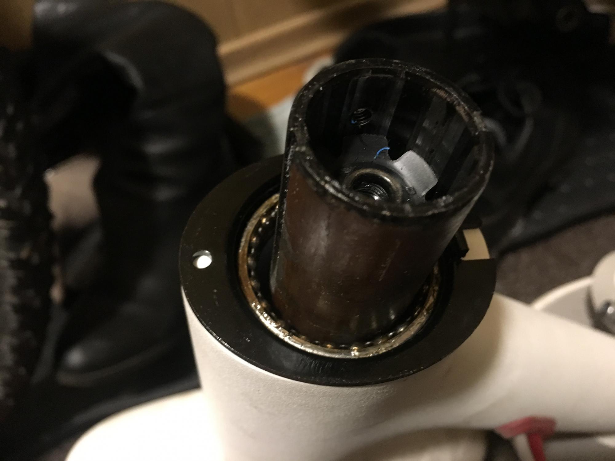

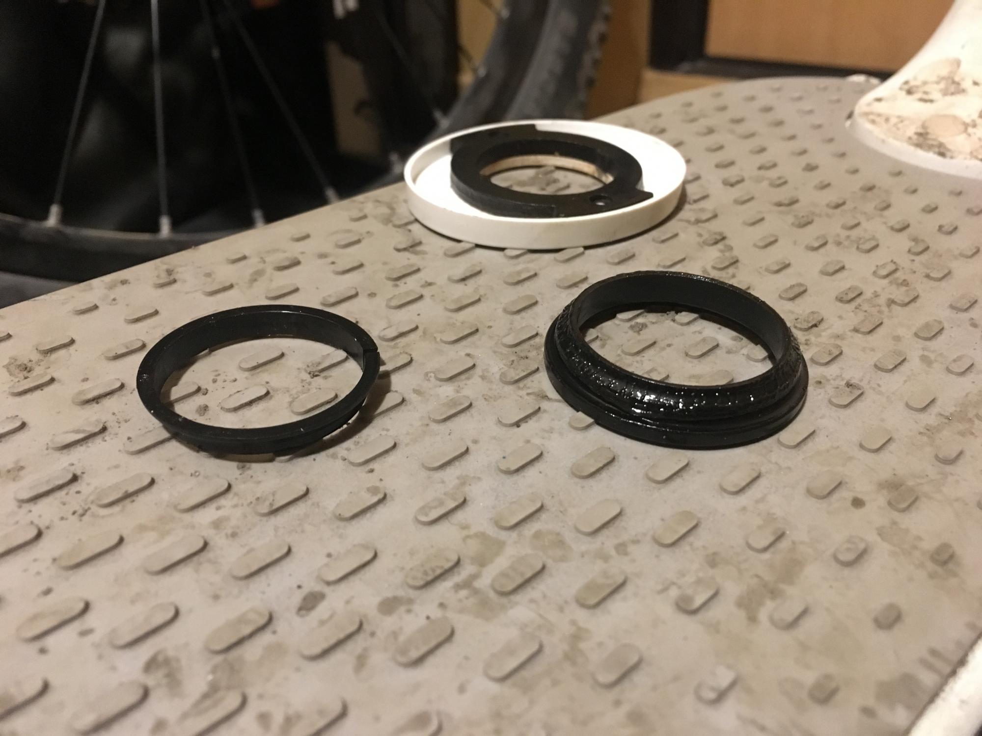

[user]naesdnik[/user], смотрите чашки подшипников, чашки стакана рулевого. сделайте фото.

naesdnik
#508
Уверены.что люфтит в подшипнике?
Фото вечером сделаю. Люфтит точно не в узле складывания  :eureka:. Если пальцами обхватить стык рулевого стакана и вилки (сверху или снизу), то чувствуется люфт.
Такое ощущение, что при затяжке центрального винта вилки, узел, в который он вкручивается, во что-то упирается и не дает прижать верхний конус подшипника рулевой колонки. При этом сам винт можно затянуть ещё туже, но есть страх сломать этот винт к чертям.
Правильно я понимаю, что обычно в этом месте сяокаты не люфтят?
и ещё - нет ли опыта установки велосипедной рулевой колонки на промподшипниках на M365?

такой вопрос, а вы винты сбоку, два шестигранника ослабляли перед тем как подтягивать подшипник?
naesdnik
Цитата: Rjkz от 10 Апр. 2018 в 16:35такой вопрос, а вы винты сбоку, два шестигранника ослабляли перед тем как подтягивать подшипник?
Обязательно - максимально расслаблял.
Только что опять разобрал рулевую - никак следов повреждений. И снова не покидает ощущение, что "металлическая бабочка" не вжимает малый конус верхней чашки рулевой в большой конус  :-( :-( :-( При этом если вжимать этот конус рукой, то люфт, вроде, пропадает...

naesdnik
В итоге мои подозрения подтвердились, после ряда экспериментов было установлено, что люфт рулевой (не узла складывания) пропадает, если металлическую бабочку рулевой (деталь 2 на фото) чуть сильнее прижать к конусам рулевой. Просто закручиванием центрального болта, который притягивает вилку к раме, этого не добиться, т.к. пластиковая крышка 1 (см. фото) своими бортами упирается в рулевой стакан и не даёт стянуть рулевую колонку.
Я временно проблему решил наклеиванием 3 слоев черной изоленты на внутреннюю сторону крышки 1. Общая толщина "прокладки" получилась 0,53 мм. Люфт пропал, руль крутится нормально. PROFIT  :dance:.
В будущем заменю изоленту на прокладку из алюминия. Например из банки кока-колы, если толщина подойдёт.
