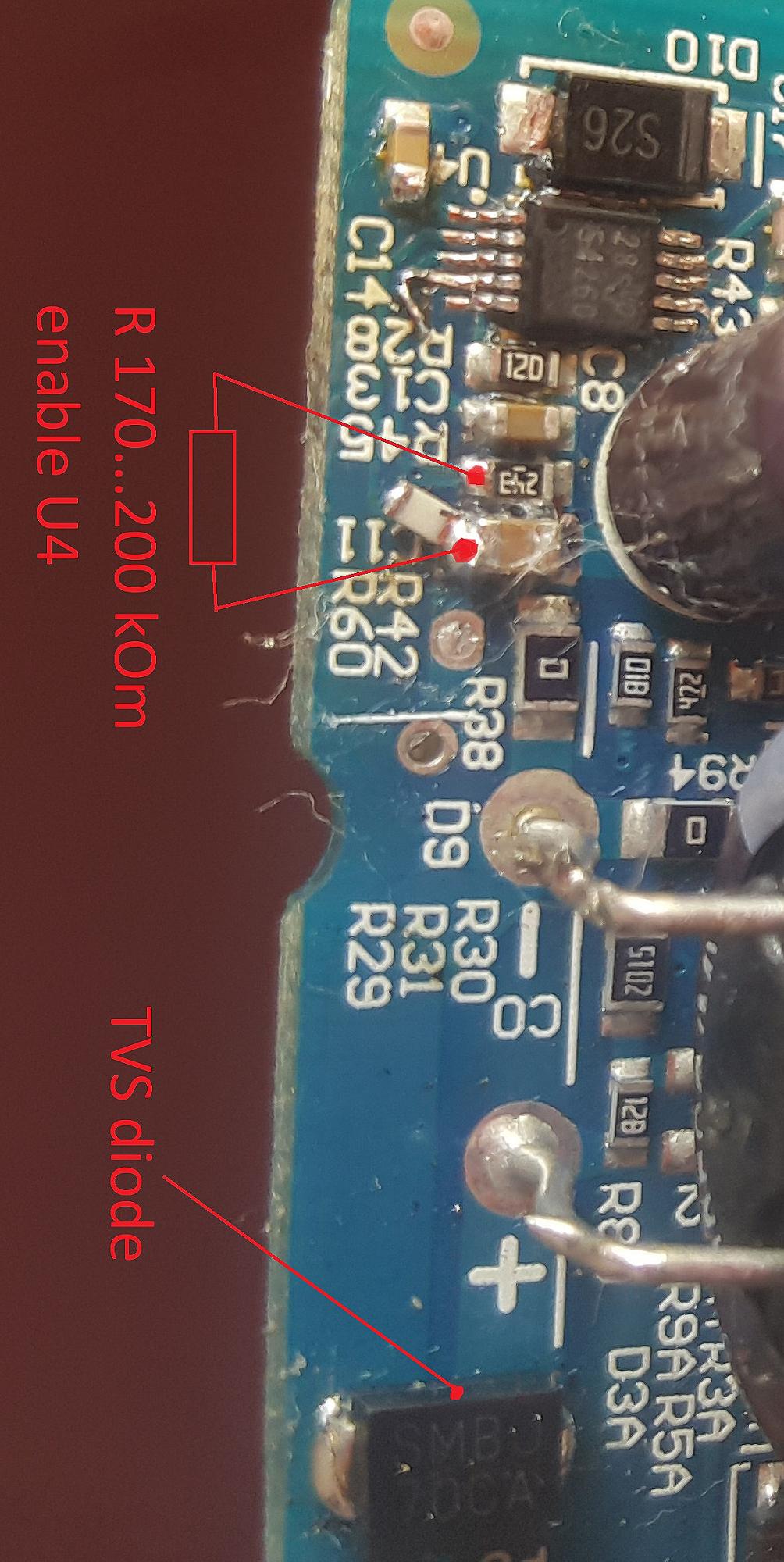

вобщем после замены TPS 54160 (54260) сяокат снова посяокатИлся, большое спасибо [user]Rjkz[/user] за микруху!!
для запуска контроллера без кнопки нужно установить резистор 170-200кОм между С11 и R45. На фотке этот резистор держится на одной ноге, оставил на всякий случай на будущее чтобы не потерялся:)
на всякий случай впаял защитный TVS диод, лучше ставить вольт на 55, поставил что было под рукой, лучше чем ничего.
по правильному надо поставить еще один предохранитель перед TVS, тогда в случае аварии будет гореть пред а не TVS.
ну и конечно главное это поставить предохранитель помощнее, впаял вместо него кусочек припоя диаметр 1мм.
контроллер-драйвер гарантированно убивается если после выгорания предохранителя на батарее, самокат катится еще какое то время.
если пред сдох и самокат сразу остановился то последствия минимальны, кроме преда ничего не успевает выгореть.
с этой точки зрения самое безопасное полное торможение рычагом тормоза.
самое опасное небольшое притормаживание на высокой скорости, особенно рекуперацией (гашеткой газа), в этом случае при сгорании преда, пока катится самокат, мотор долго работает как генератор на холостом ходу создавая злые высоковольтные импульсы, которые выбивают все подряд

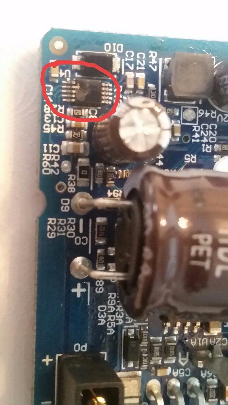

Я так и не решил пока что проблему свою, я как то писал раньше вверху..... можно было бы убрать вообще рекуперацию, но у меня 25ххх серия. Прошить не получится ((( Сейчас заказал контроллер, все таки думаю что в самом контроллере косяк. Я не умею их проверять. Вот фото моей батареи и контроллера которого я заказал.

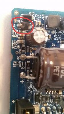

Скорее всего у Вас та же проблема,что и у нас... Посмотрите на плате контролера в правом нижнем углу микроконтролер U4, на нём должно быть малюсенькое повреждение.

Слушайте, реально повреждение.... а что теперь делать? Как быть?

нужно найти кусочек который отвалился от микрухи и приклеить

Выпаять с платы коцаную микруху, купить аналогичную новую и впаять.

Но после замены контролер не оживёт- нужно впаять резистор как на картинке:
