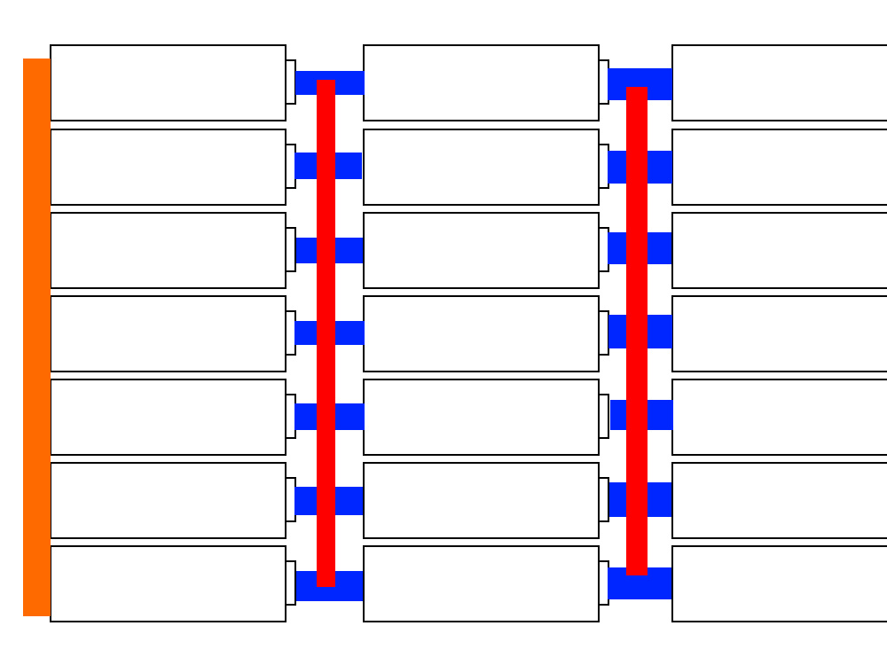

Такой вопрос возник (Ответ можно в шапку добавить. Будет полезно знать начинающим)
Имеем банки 21700 по 5Ah, с токами 3С (и до 5С кратковременно). Тоесть до 15А с банки можно снимать.
Хотим собрать батарейку 13s10p (48в)
Вопрос по сечению проводов в этой картинке, используя условия выше:
Синие: Должны быть минимум на 25А, т.к. это предел для каждой банки (Или на 15-20А, если не планируем насиловать батарею)
Красные: 5-10А или больше, если банки имеют сильно разное внутреннее сопротивление (Через этот провод пойдут излишки тока от банок, имеющих меньшее сопротивление, а также балансировка самих банок, пока не выровняется напряжение на всей паралели).
Оранжевый: 150 или 250А и более с соответствующей BMS - в зависимости от того, будем ли мучить батарейку максимальными токами или нет.
Всё верно?
Основной вопрос - на сколько толстым делать красный провод?

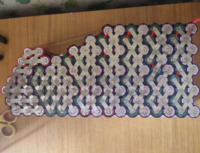

molib
Сварил первую батарею из Б\У ячеек. Скажите, надо делать перемычки в выделенных местах? Не совсем разбираюсь в том, как течёт ток.
Татос
#5702
[user]molib[/user], доварите, лишним не будет. Токосъём из крайних групп делайте из нескольких точек, можно из 3-4.

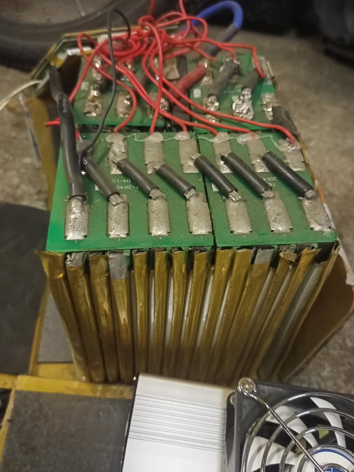

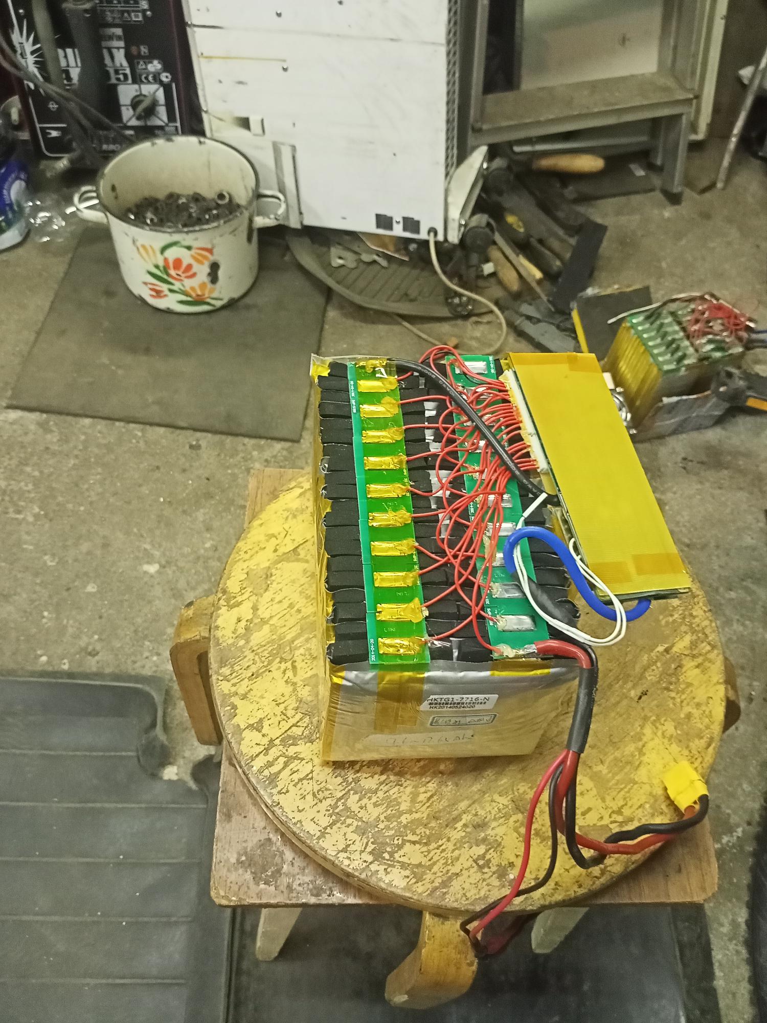

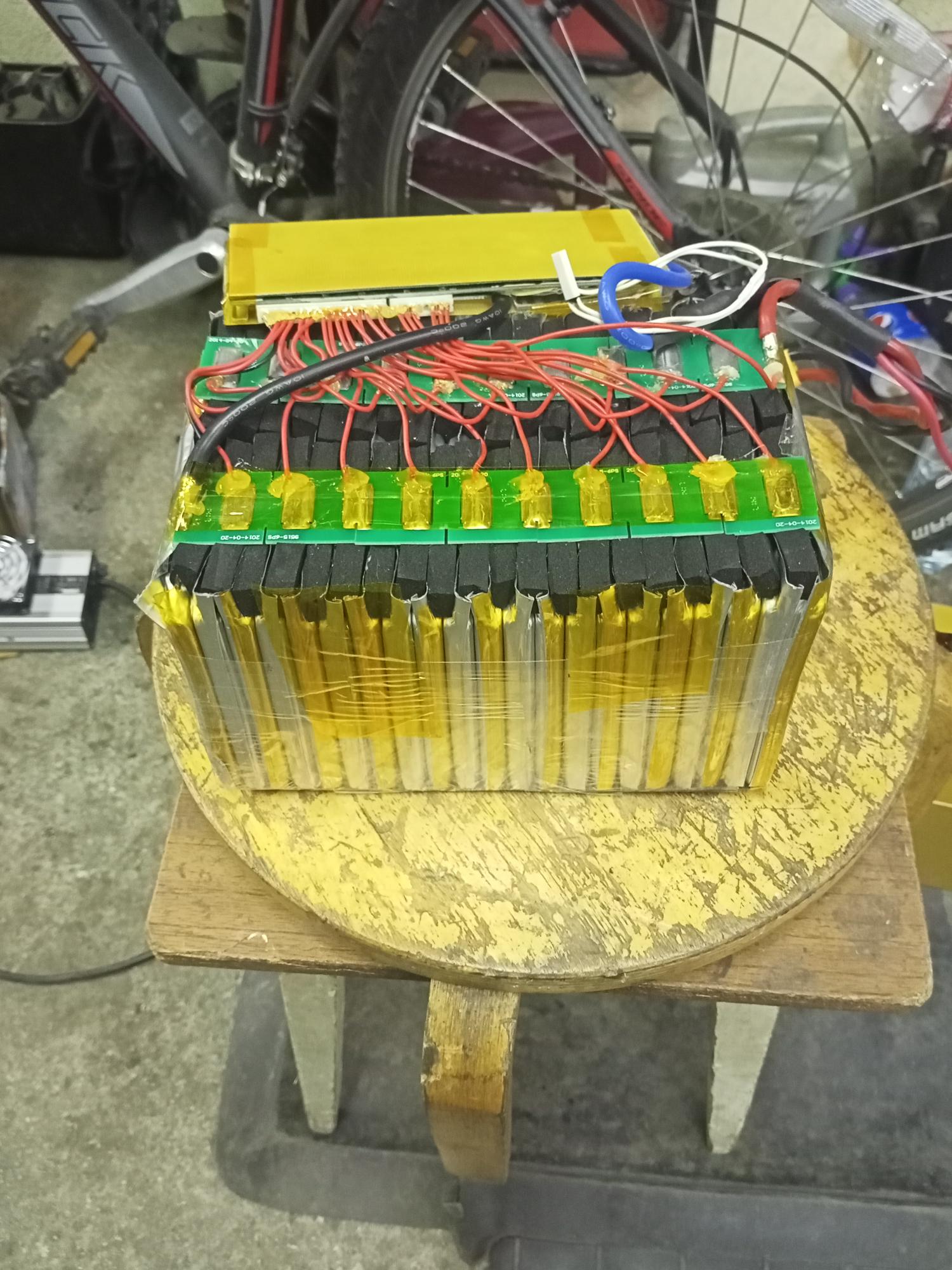

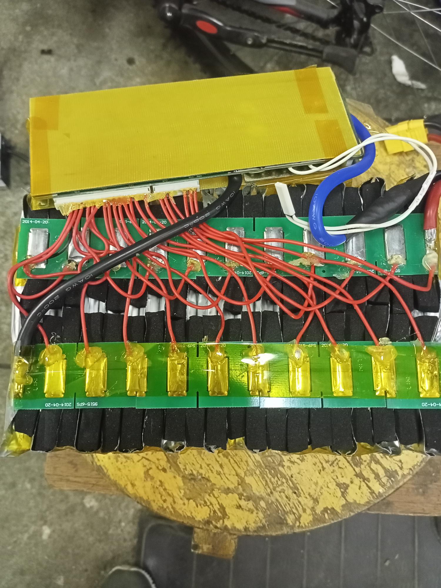

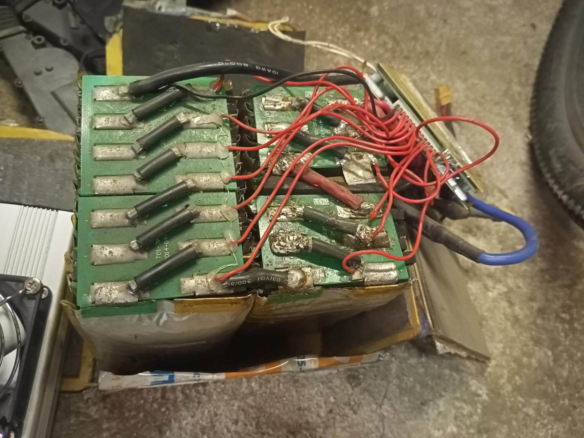

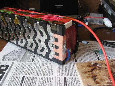

Dankur
Доброго времени суток. Поскажите, пж как лучше исправить проблему. Батарея 20С на лиионах. Обнаружилась неисправная параллель с 2-мя пробитыми элементами. Внутрннее сопротивление исправных элементов в этой параллели 60-65 мом. Однако, внутреннее сопротивление элементов в окружающих параллелях 35-40 мом, прям как новых элементов. Таким образом, битую параллель лучше поменять целиком, а не только 2 выбитых элемента?
Брал я это с рук б/у. Видать из-за выбитой параллели батарея целиком никогда не разряжалась и дошла до меня почти новой.
Андрей3
Меняйте параллель целиком, исправные элементы из негодной параллели - на фонарики.

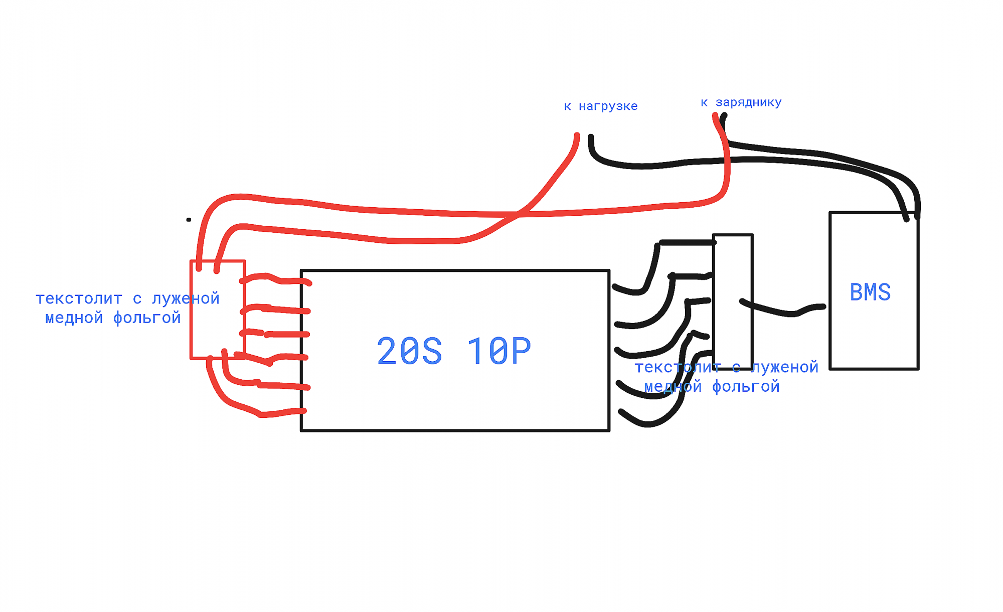

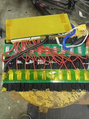

Dankur
Доброго времени. Правильно ли вот так собрать силовую проводку аккума, как на рисунке?
Идея создать множетственные точки снятия тока с выводов батареи, или неправильно, особенно в + месте?
