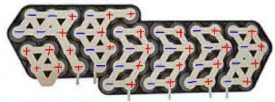

Vlad/Ivan
Помогите люди добрые. Собирал прямоугольные батареи там все понятно. Решил собрать в хайлонге и не могу понять полюсовку. Может есть рисунок или фото по полярности как в холдеры устанавливать.
spb-e
 ;-D :-D :kidding:
Так у вас все уже нарисовано , только вари  :-)

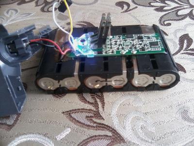

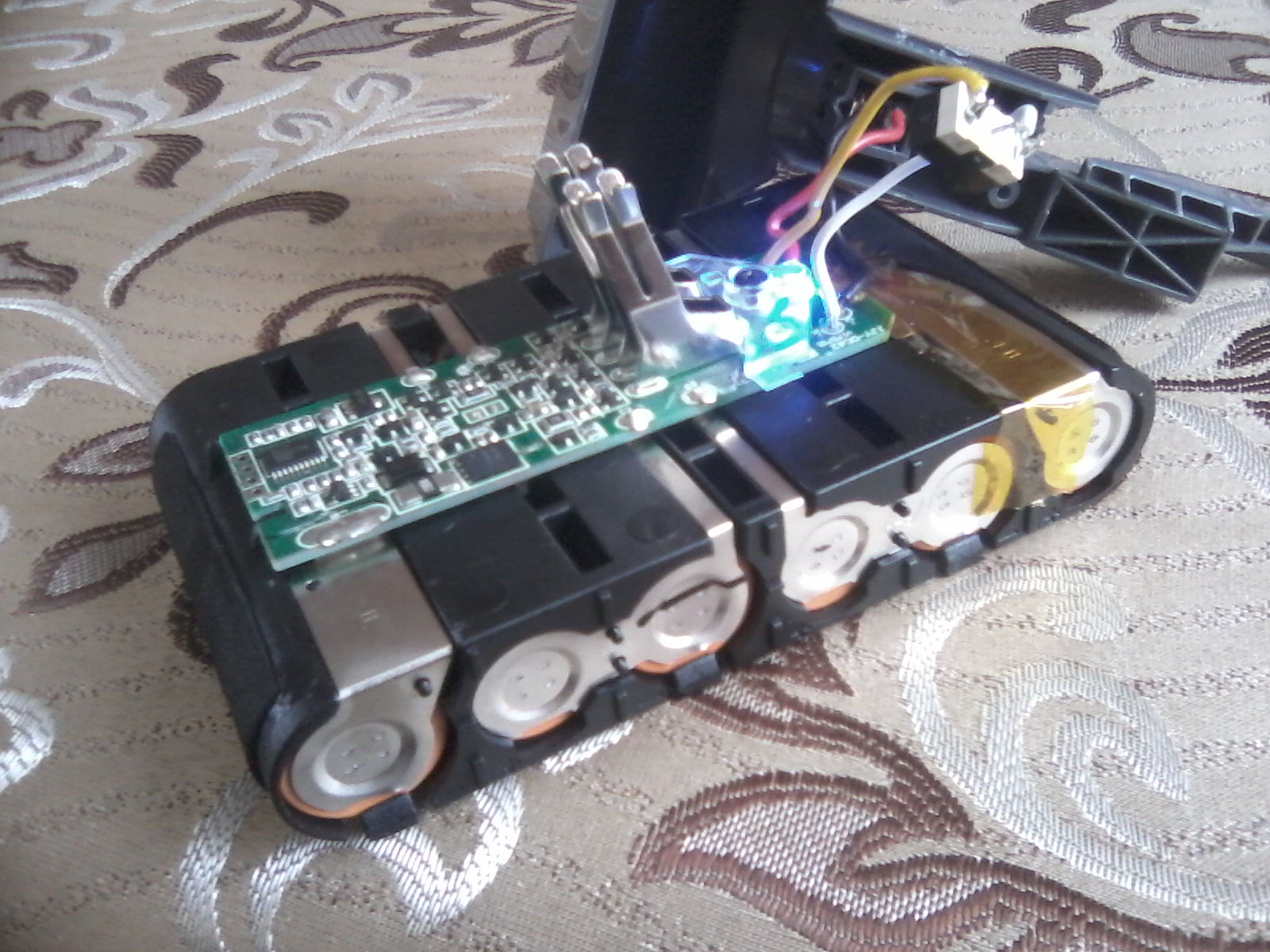

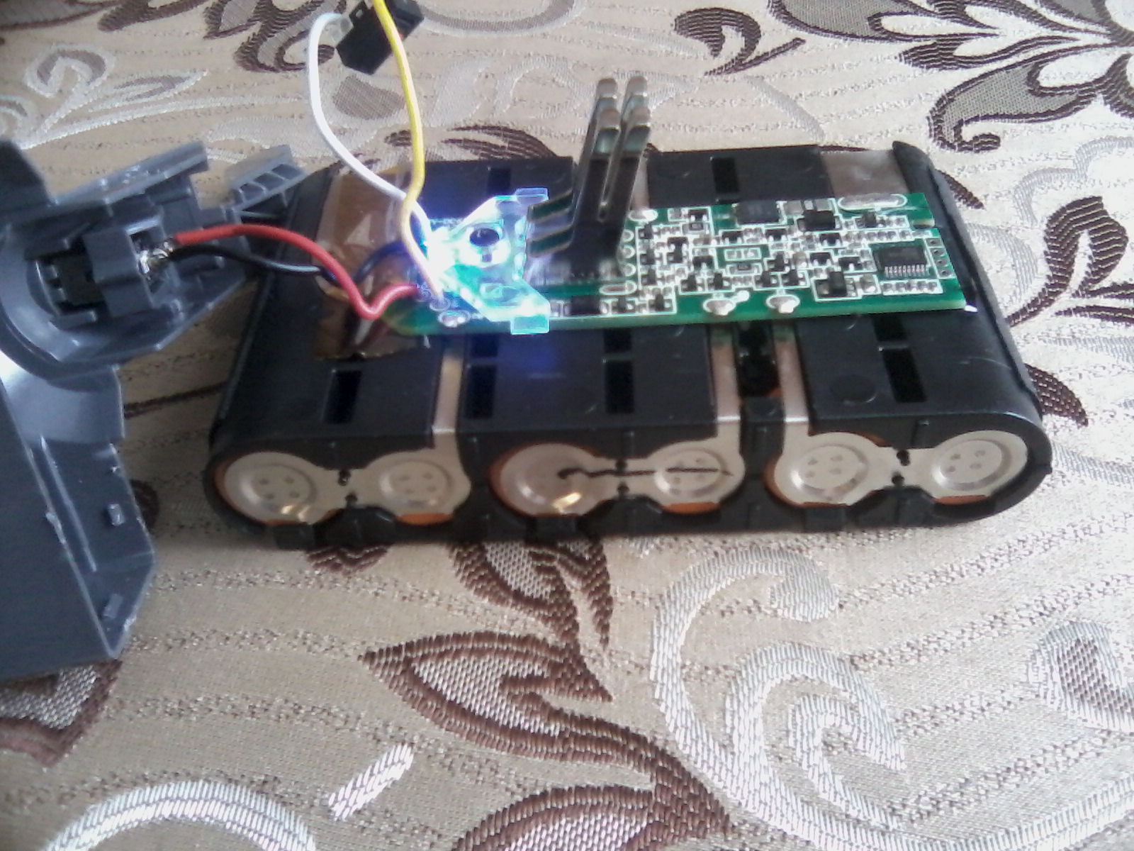

Цитата: аКУМ от 27 Фев. 2023 в 21:01
Здравствуйте.Достался мне аккумулятор от пылесоса с неисправной платой,я хочу его переделать на 12 вольт.То есть две сборки по три аккумулятора запараллелить.Эту сборку я потрошить не хочу,она компактная и качественно по моему сделана.Я хочу припаяться к средней шинке и подсоедениться к крайним выводам.Тестером я промерил,там 12,5.Вопрос-как мне правильнее соединить провода и подключить плату БМС?Что то я никак не соображу.Если соединение посередине сборки перекусить,то в принципе всё становится ясно.А можно ли сделать схему так,что бы среднюю шинку не разъединять?
Только разъединять.
Андрей3
Помогаю!  ;-)
Это один из двух основных вариантов, можно плюсы с минусами поменять.
Для начала определитесь где вам удобнее иметь минус (обычно его располагают поблизости от входа в БМС).

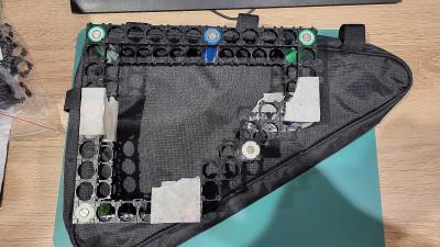

Dimas_Tazov
Приветствую, при сборке батареи без холдеров для их соеденения между собой есть что то лучше чем термосопли? Батарея будет из сварена из 21700 22s9p в треугольном коробе рамы велосипеда
Андрей3
Лучше конечно холдеры, но если решили без них то нормальный вариант наделать из бумаги трубочек и на обычный ПВА их склеить. В них вставляете свои элементы и все это дело свариваете, будет достаточно прочно если трубочки получатся плотные.
