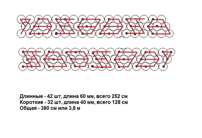

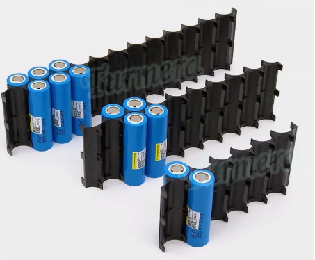

oXuMuKo
#5718
Добрый день !
Вопрос к спецам, чтобы не сделать как не нужно.
Хочу собрать батарею 13S4P из 21700.
Держатели такие
Схема сборки/варки такая
Вопросы следующие
1. Чем лучше крепить ячейки к держателям ? (толщина критична, уже 60 мм, толще крайне не желательно). Можно ли их приклеить обычным суперклеем ? Сами элементы в термоусадке.
2. Не мало ли соединений лентой у ячеек ? Лента 0,15*8
может лучше добавить ?
Заранее спасибо.
Андрей3
Цитата: oXuMuKo от 10 Янв. 2023 в 17:18
Добрый день !
Держатели такие
Вопросы следующие
Заранее спасибо.
Нормально мыслите!  :wow:
1. Элементы действительно лучше всего приклеить, я для этого использую полиуретановый клей "96" я им вообще много что склеиваю. Только мажьте слегка по краям элемента (2 ободка миллиметра по три шириной) , для сборки прочности хватает, и в случае чего элемент вытащить из общей сборки не сильно сложно.
2. Судя по вашему рисунку прочность у сборки будет вполне достаточная, главное чтобы горизонтальные ряды были между собой  "схвачены", чтобы невозможно было разломить сборку вдоль ряда. Насчет электрохарактеристик, все зависит от токов. Я варю лентой 10х0,2 и обычно расчитываю что она долговременно нормально пропустит 15А, в критических случаях 20А, т.е. до 10А на квадратный миллиметр - но не больше.
