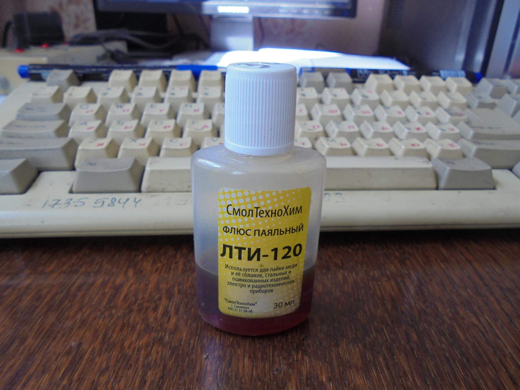

Pulse
[user]vovik2[/user], паяй не кислотой, а лти-120 с синей, или зеленой этикеткой. Оно слабоактивное. А сли хочешь феншуй, потом при испарении легких фракций отколишь как канифоль
Вот: https://youtu.be/oIT7TfeRTWE
vovik2
[user]Pulse[/user], Покупал и пробовал такой-не понравился.Поищу с другой этикеткой по Вашему совету.

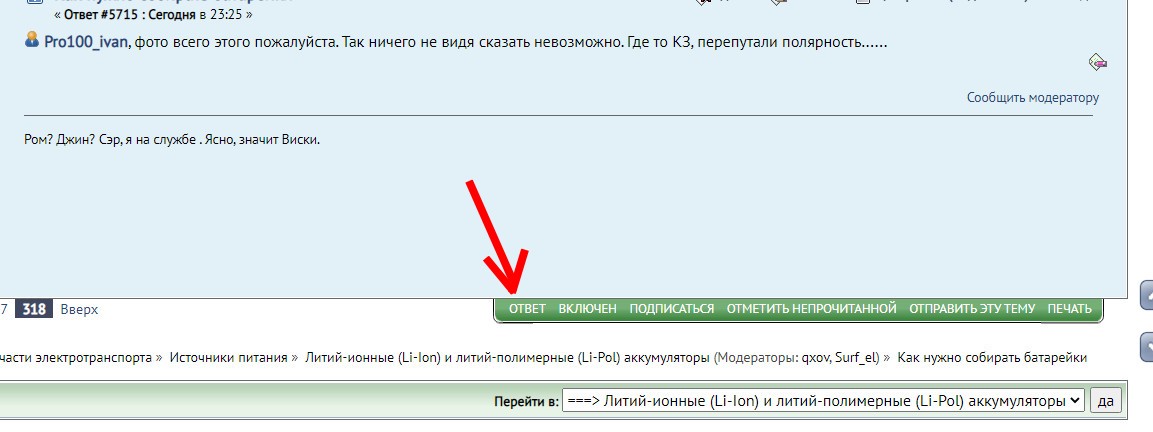

Я не умею писать новые сообщения в теме, поэтому прошу простить что отвечаю кому-то. Как подсоединить аккумулятор к мотору? При попытке соединить появляется яркая искра и провода чернеют и плавятся. Что я делаю не так?
Татос
[user]Pro100_ivan[/user], фото всего этого пожалуйста. Так ничего не видя сказать невозможно. Где то КЗ, перепутали полярность......
Татос
[user]Pro100_ivan[/user], нажимайте ответ и пишите.
Pro100_ivan
Спасибо большое! Он всегда выделен поэтому я думал, что это просто раздел такой.

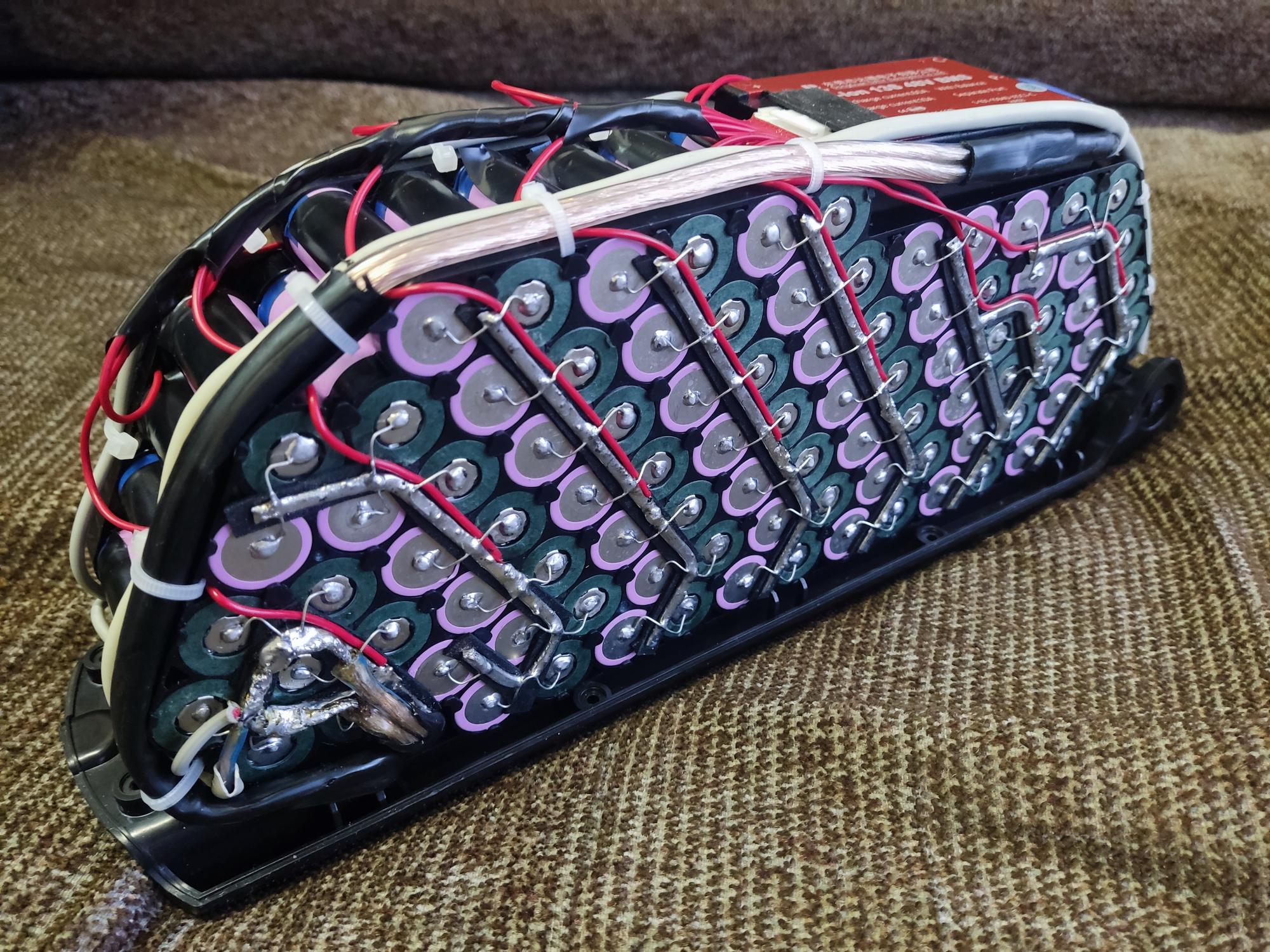

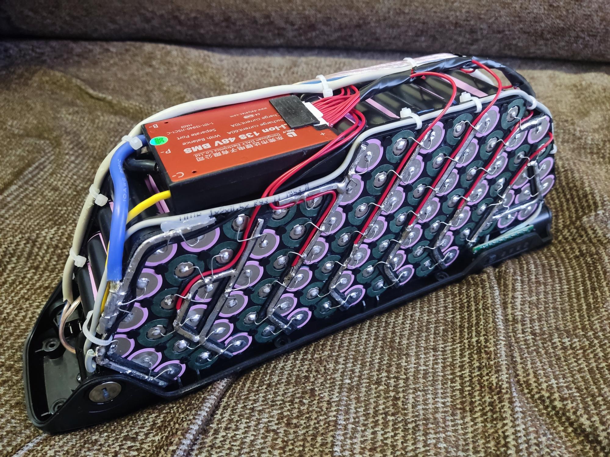

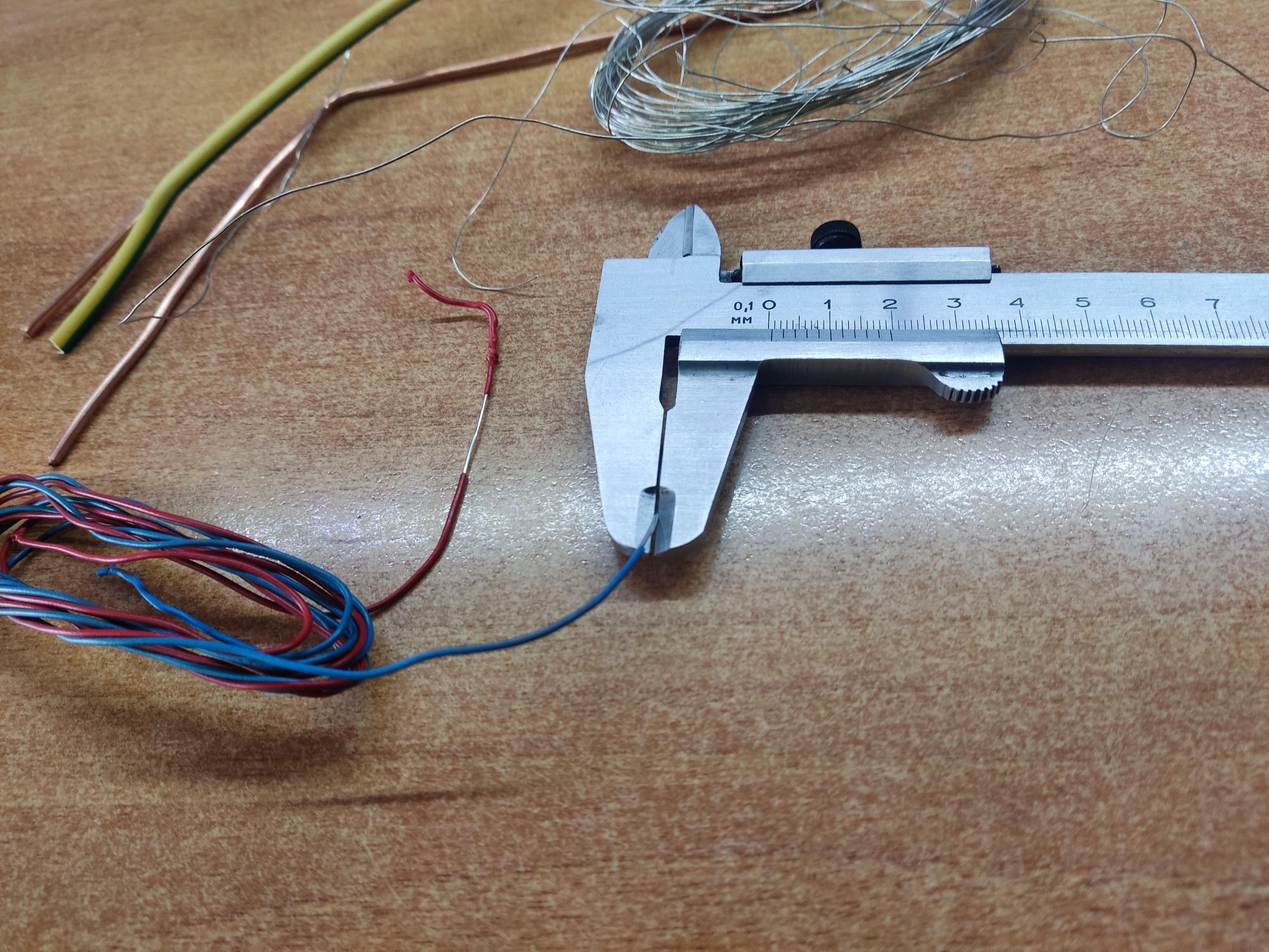

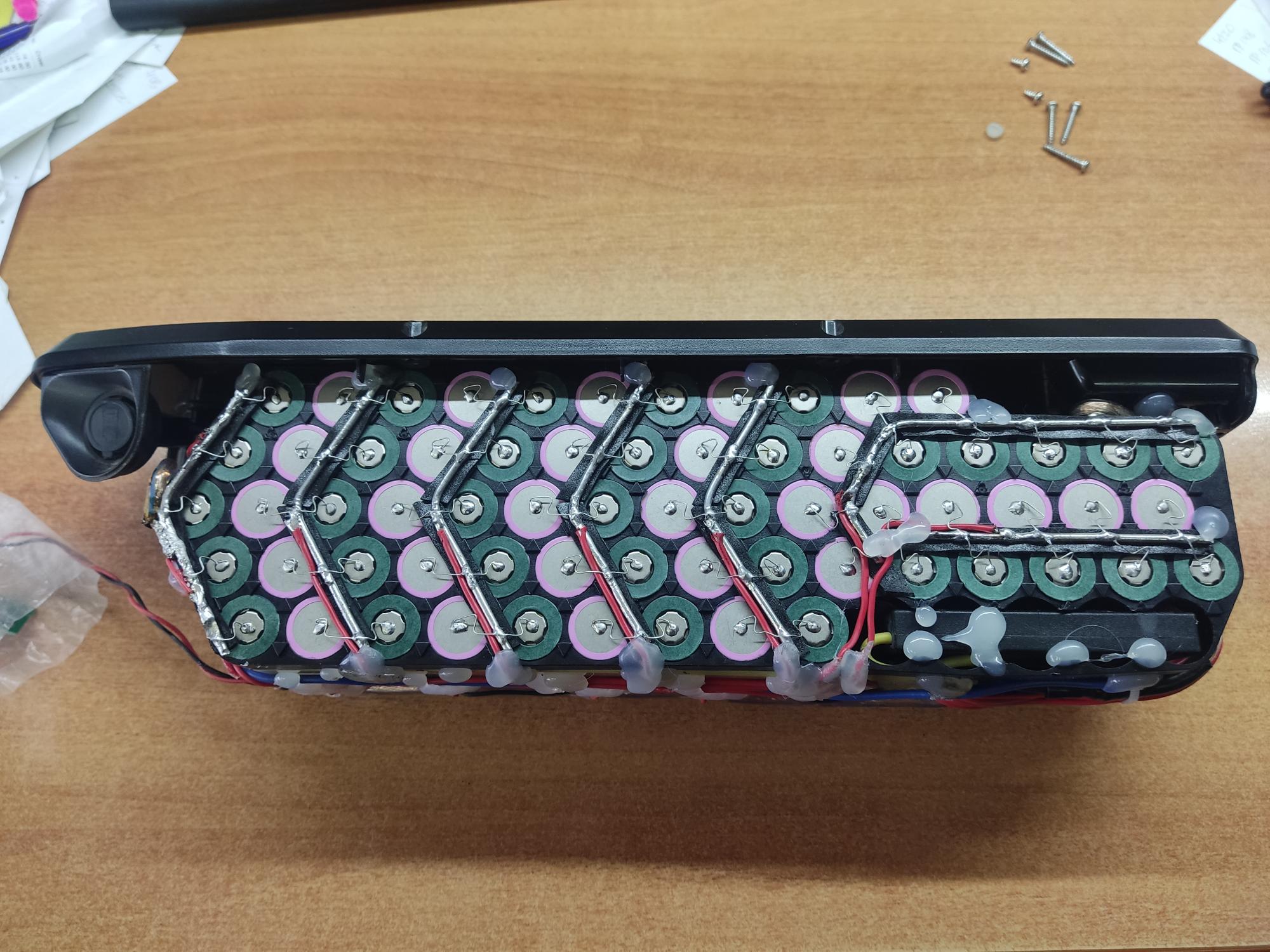

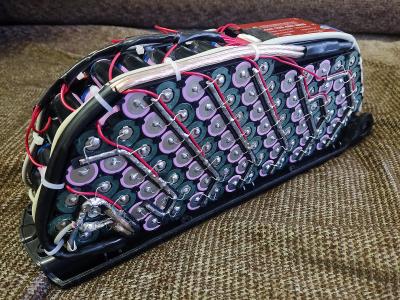

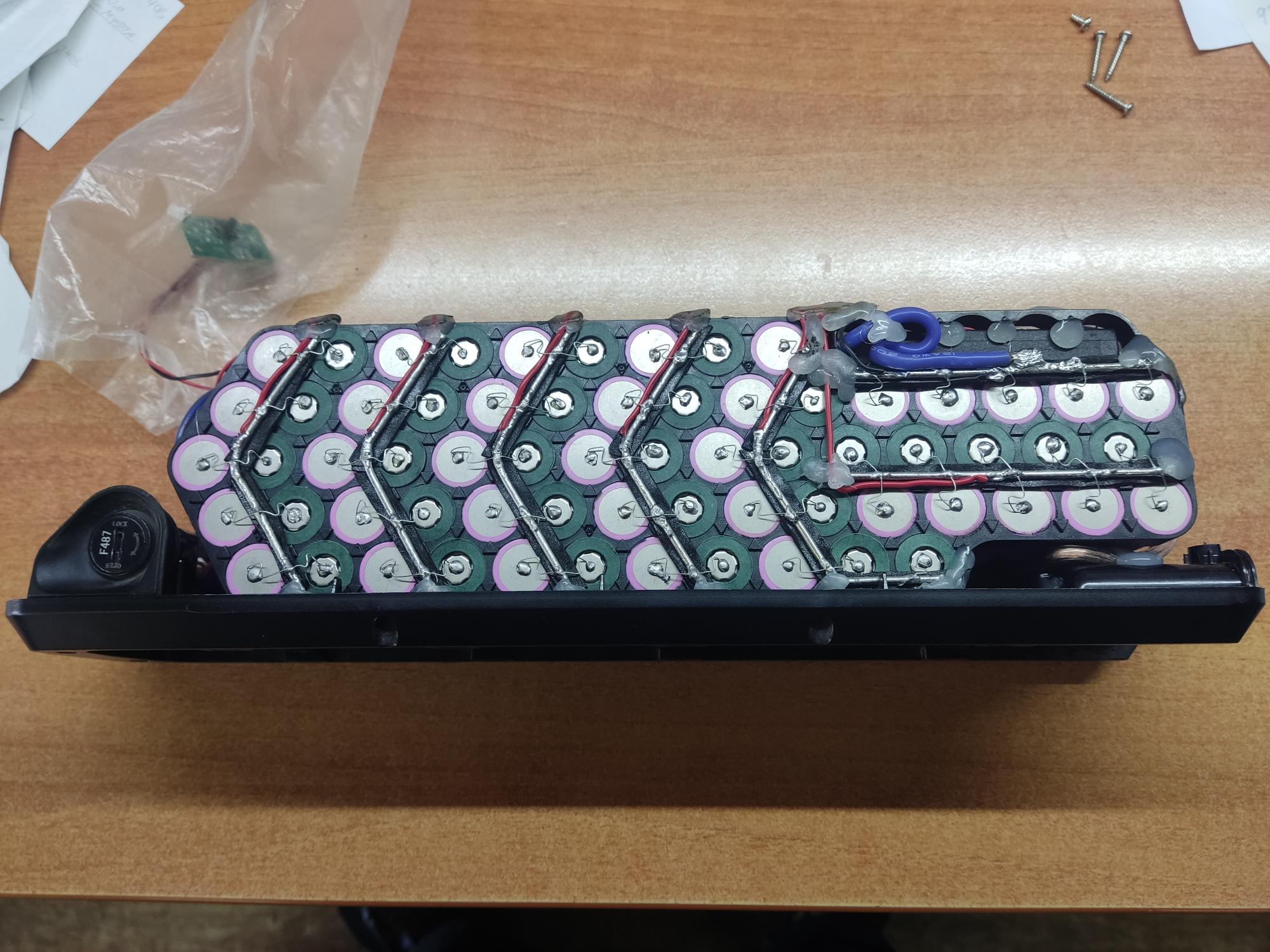

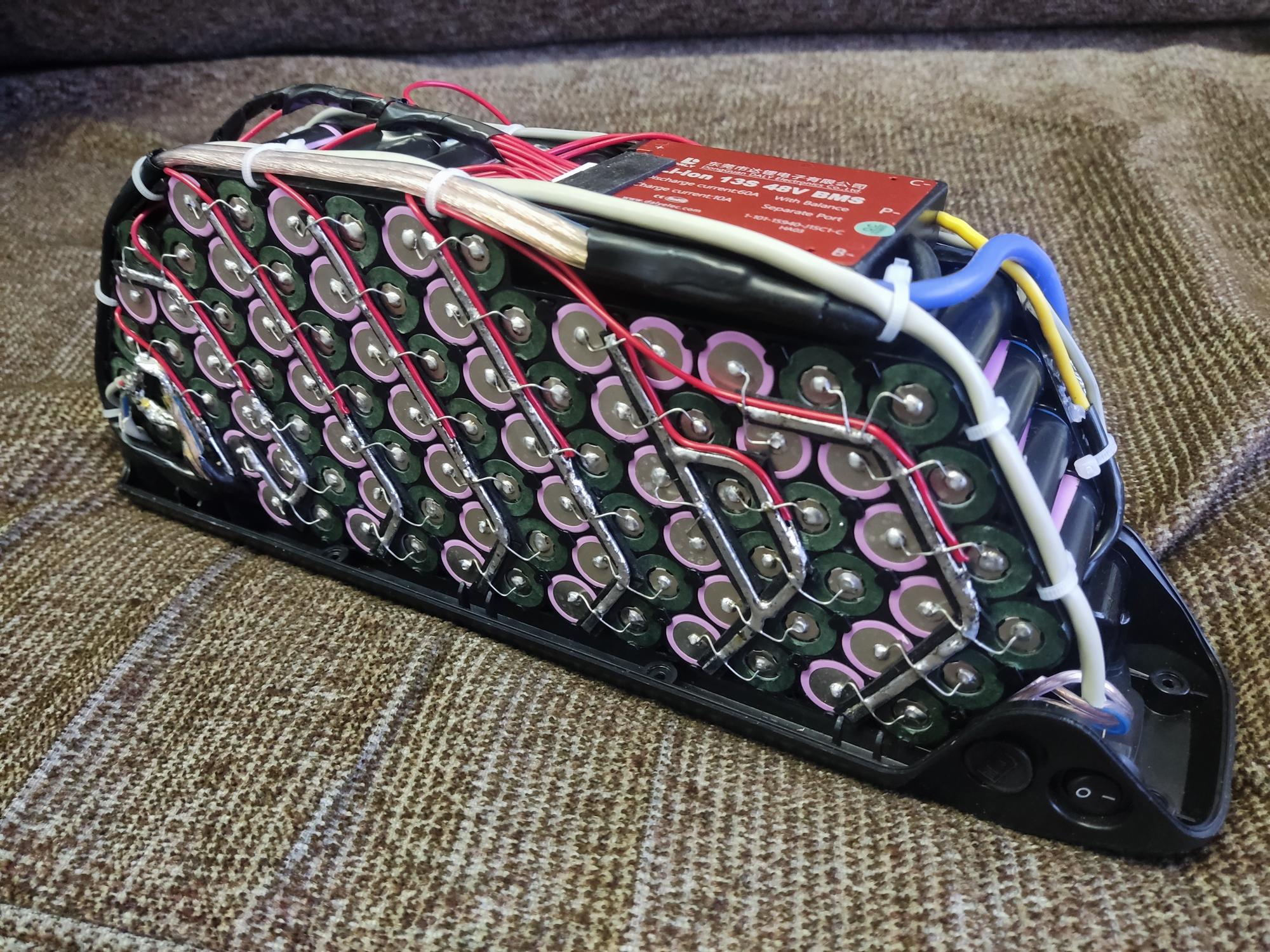

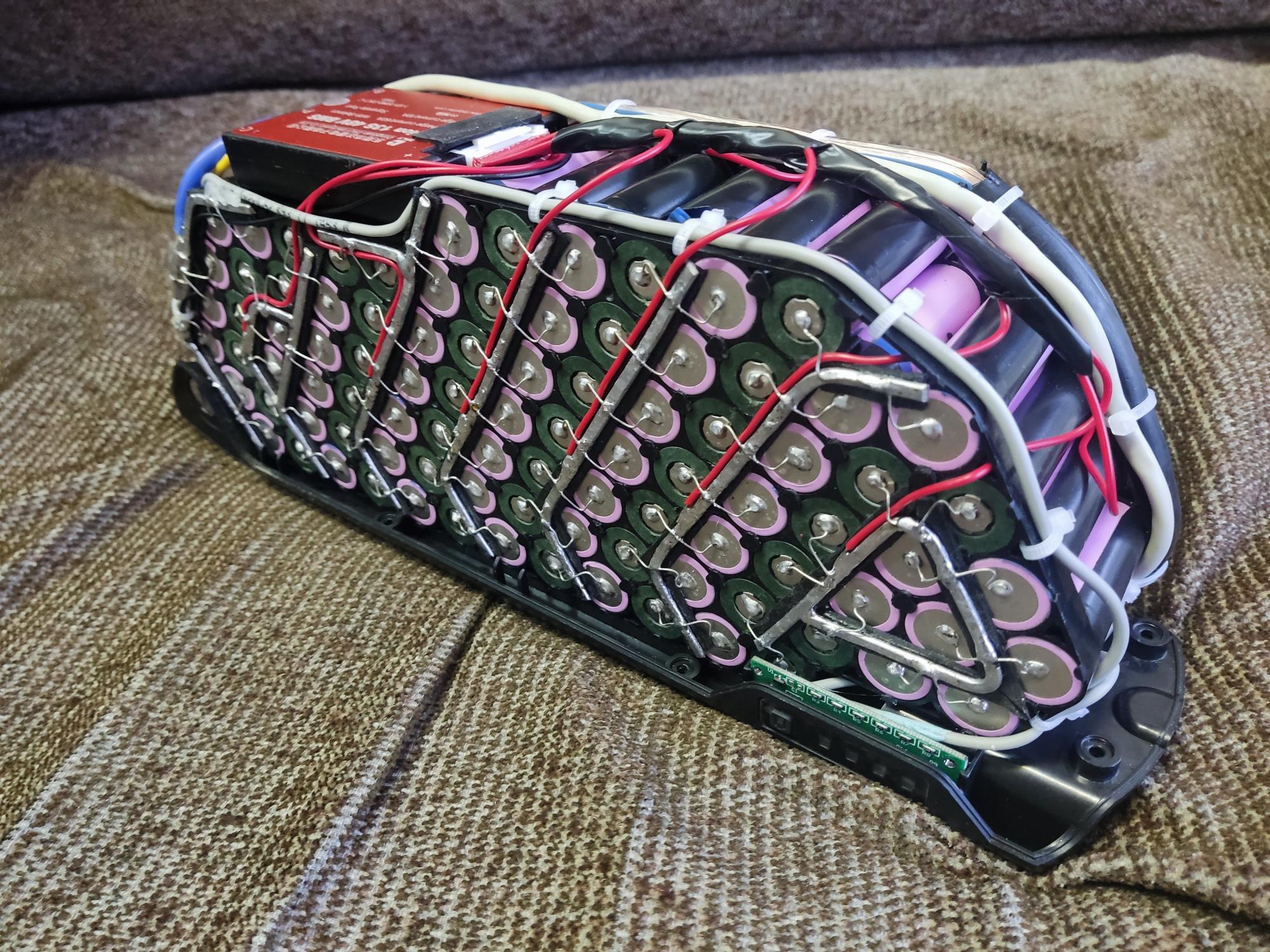

Solex
Первой батарее 13s 5p (усы из кабельной, кабель KWO, луженой земляной жилы диаметр 0,4мм; шины медь 4 кв.мм) второй год, пробег 1900км:
Вторая батарея 13s 7p (усы из луженой импортной телефонной кроссировки 0,5мм; шины медь 6 кв.мм) практически готова:
Элементы от Chamrider 2600:

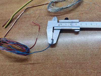

vovik2
[user]Solex[/user], А я вот у себя в городке не могу найти лужёные провода на усы. Во всех точках витая пара омеднённая.
Pulse
Solex
Если связисты есть знакомые можно спросить. В телефонном многопарном кабеле ТПП земляная жила как правило 0,4 (себе нашел от немца KWO) или вариант антикварной (скорее всего финской) кроссировки, она 0,52 похоже:

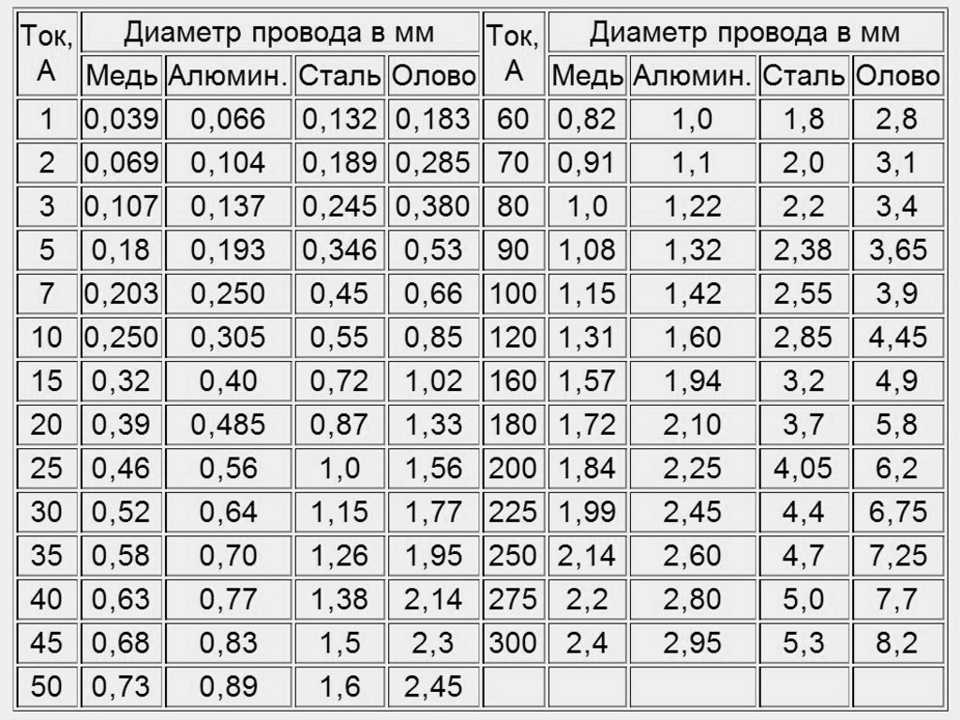

Rock_n_Roliki
#5667
Сначала использовал центральную жилу от ТВ кабеля, 0,6-0,8мм, но её надо лудить, муторно. ММЛ конечно само то, только найти можно на радиорынках, лень было ехать, доставка дорогая, моток много метров и дорогой. Нашел на али такую проволоку любого диаметра и паяется на ура, мягкая, тот же ММЛ, лудить не надо липнет с лету, видать луженная, и лоты с метражом по 2-4 метра по 60-80руб, на 1 аккум хватает. Проволока медная серебристого цвета https://aliexpress.ru/item/1005002623863970.html?_ga=2.198893871.1885601506.1650033879-1975569385.1600900380&sku_id=12000021446140833&spm=a2g39.orderlist.0.0.7f8a4aa62HAHxp
Не обращайте внимание что для бисероплетения в описании и комменты от домохозяек, это так в описании лота пишут, возможно более востребовано в массы,  в других лотах той же проволоки не указано назначение и много отзывов что для аккумов берут или паять.
Проверял на сопротивление миллиометром, то же что и голый медный провод, сопротивление сильно зависит от диаметра, мерил на 15см разные проводки, в два раза меньше диаметр, примерно на столько сопротивление возрастает. Так что сильно тонкую не советую, себе ставил 0,6-0,8мм, но там специфика, мощные банки и 2шт в параллели, по 20А на ус, Если на десяток 18650 то 0,35-04мм.
Табличка примерного расчета предохранителей.

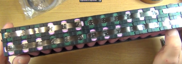

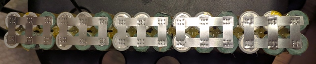

Подскажите кто-нибудь,пожалуйста, - есть ли разница между этими соединениями:
1.                     2.
                                               Кроме холдеров, конечно.
