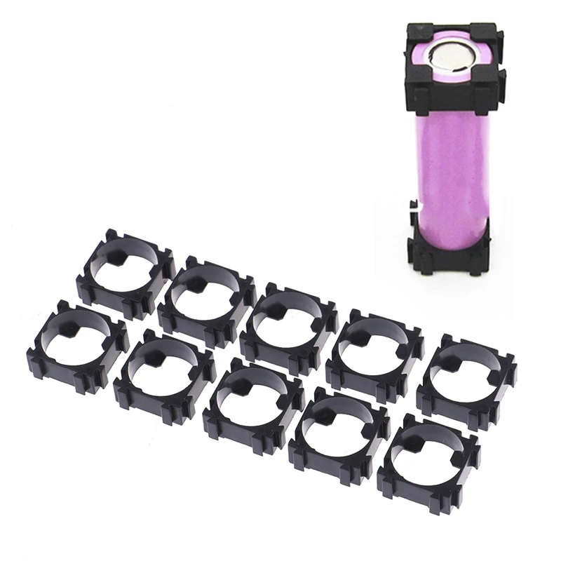

Цитата: Robbie от 28 Июнь 2020 в 02:30а разве эти диагональные холдеры не позволят выдвинуть? и что за лепестки?
На диагональных холдерах фото которых приводилось ранее окантовка (упор) идёт по всей окружности
,проблематично её выламывать. Холдеры другого типа имеют 4 лепестка расположенных по углам,элементарно  удаляются. https://ae01.alicdn.com/kf/HTB1wvmaS5LaK1RjSZFxq6ymPFXa5/10-18650.jpg

Artsem K
у меня квадратные уже есть.
вы работали с такими?
ничего не элементарно там...ок
Alar2
ничего не элементарно там...ок[/quote
Собрал на таких холдерах несколько АКБ  7S2P,7S3P, 7S4P, В самом начале сборки (сварка)  из-за недостатка опыта прожёг пару банок на плюсовом контакте. Решил проблему  перерезанием никелевой ленты дрёммелем (маленький абразивный кружок) и аккуратным выламыванием 4 лепестков (показал жёлтым цветом) на холдере. После чего банка выдвигается в одну сторону. В чём проблема ?
