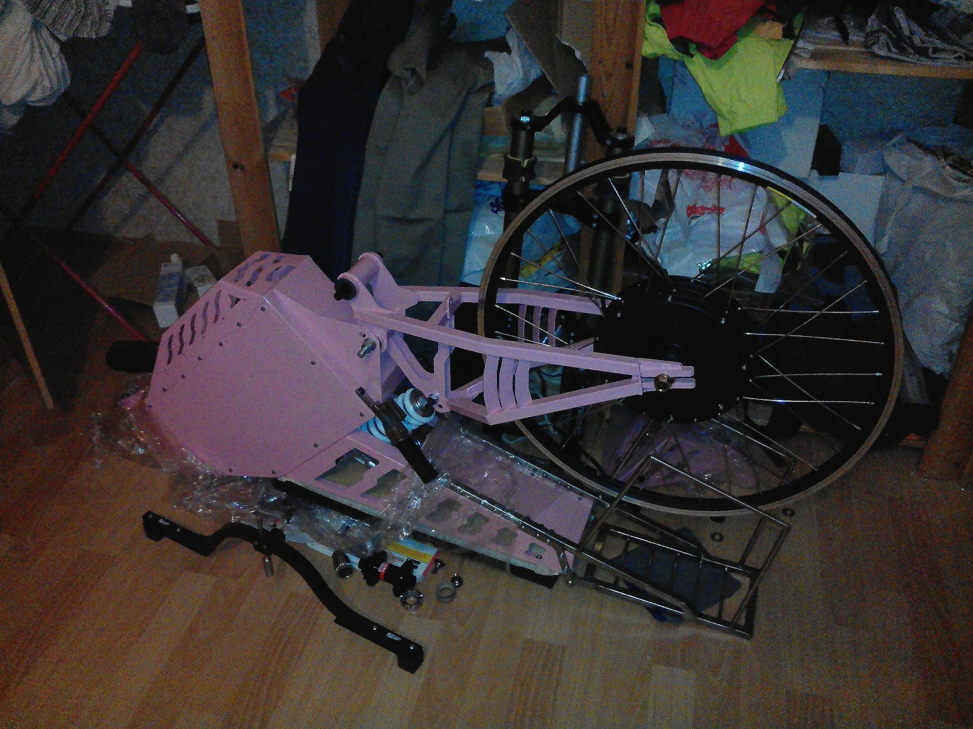

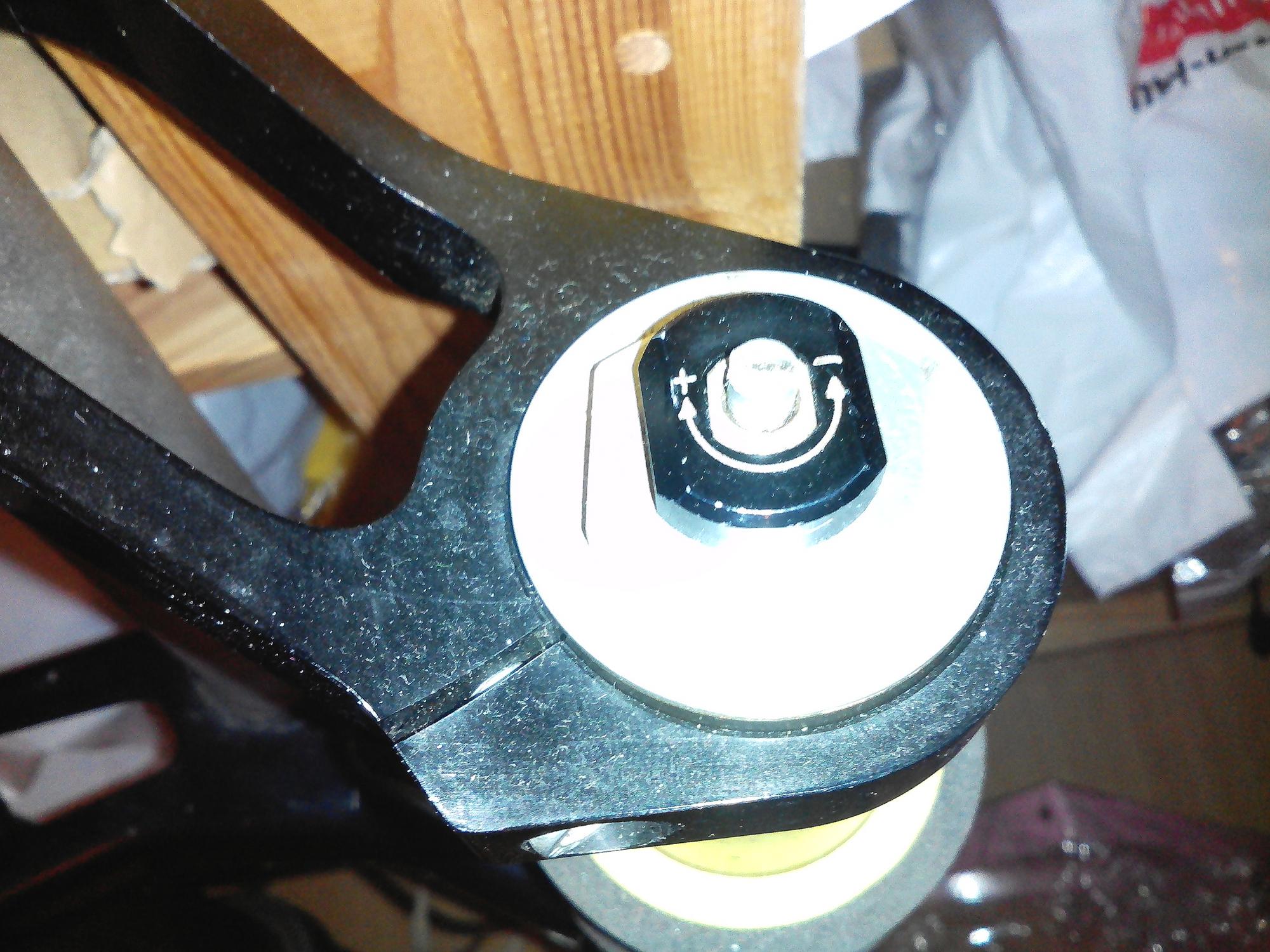

Кстати садился на сидульку и на место водителя и на место пассажира,
сэг минимальный, покачаться сложно, качать нормально можно только за край багажника - самый большой рычаг
очень жесткий аморт
кажется такие ставят на спортбайки - у них как раз жесткая спортивная подвеска

Не понятно,что у вас за амотризатор,мото или вело...
У меня были и есть только велосипедные Fox dhx,на них шток начинает движение одновременно со сжатием пружины и никак иначе. Кроме того,большой гайкой,которая поджимает пружину,можно создать преднагрузку. Люфт появляется,когда стирается тефлоновое покрытие на вкладыше в "ушке" амортизатора,либо разбивает башенг(бушенг) алюминиевый.

upd: перевернул раму, и пошатал уже за маятник - никаких люфтов не обнаружено все очень плавненько идет с самого старта
мб это где-то что-то на раме стукает, может подножки даже, точно сложно сказать...

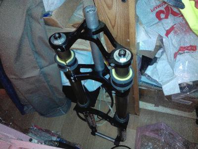

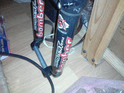

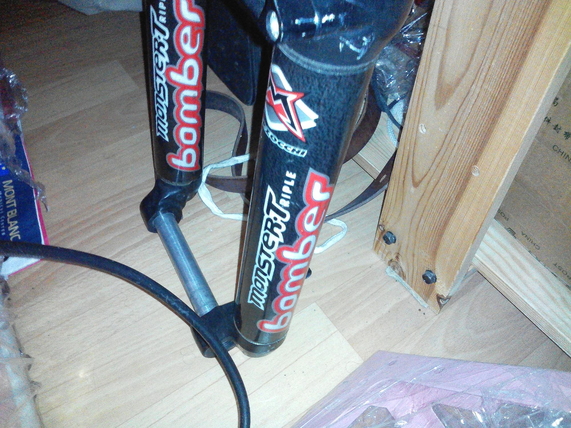

Тем временем уже приобрел вилку - тот самый Марзочи Монстер 175мм
Пока думаю, стоит ли сразу менять масло, или и так побегает
Маслу там наверняка много лет уже
Чем может быть чревата езда на старом масле?

Я бы по-любому разобрал,заодно и кишки посмотрел бы. :-)
Lion
#132
Поменяй лучше прямо сейчас, пока вилка еще отдельно от байка. Потом то придется кучу всего снимать

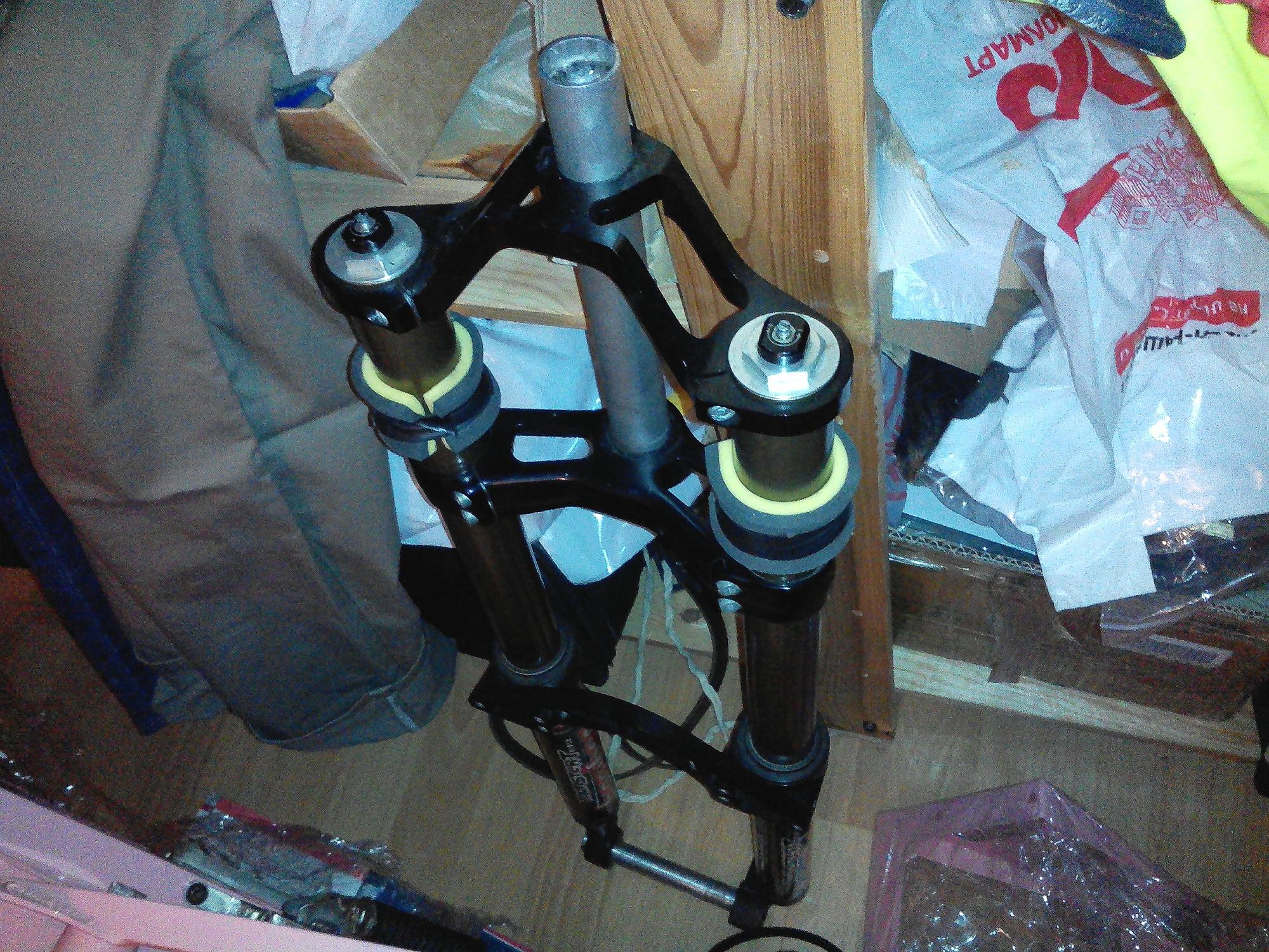

масло как подбирать? любое с надписью FORK Oil подойдет или там еще параметры есть?
и еще из видео я не понял сверху нужно откручивать сразу прямоугольные крутилки или еще самые мелкие крутилки которые под шлицевую отвертку - тоже?
или вообще не трогать регулировочные крутилки и откручивать большие круглые заглушки которые диаметром на всю ногу вилки?
Вообще еще вязкость есть и она указывается производителем. Про то, что именно лить в вилку, прям целые баталии идут на велосайтах и что только не льют - от моторных масел, до жидкостей для АКПП.  Я бы купил бы FORK Oil нужной вязкости что есть в ближайшем автомагазине (неважно что за производитель, главное известного, тот же Мотюль подойдет).

переднее 26" и скорее всего 26х2.1 или что-то похожее
заднее на фото 28", но тут я еще в раздумьях, с одной стороны 28" позволят держать нормальную скорость под 80кмч от 60вольт,
с другой стороны я хотел все же мотообод, но там миникрошка выдаст от 60 вольт только где-то 60кмч а значит чтобы соточку ехать придется сильно повышать напругу :( а это гимор и деньги
Интересно, почему Лев в своем видео не менял масло в штанах вилки?
а в штанах тоже менять надо? я думал то как он залил - это как бы и есть смена масла во всех возможных местах...
кстати кучу всего снимать не придется, как я понимаю у этой вилки фишка в том что можно ослабить болты крепления корон к стойкам, и тупо вытащить стойки :eureka:
при этом не надо геморроиться как на обычных вилках с доставанием вилки из рулевой
Там открытая ванна, сливается\заливается сразу все. Нет отдельного картриджа с демфером, демфер плавает в общем объеме. Рекомендую лить мотюль 5w (500р литр), он вроде засветился в ролике. Порядка 300мл в каждую ногу для Т1. То что гуглится в мануалах про 430мл, это для Т2, она длиннее и глубже
Да, ты можешь вытащить ноги из корон, несомненно. Но колесо, крыло останутся и будут мешать кантовать, тормоз, фару, гудок - все равно снимать. При этом вытащить ноги из корон в 60кг корове, с учетом что перед надо поднять чуть ли не на метр вверх - та еще задачка
