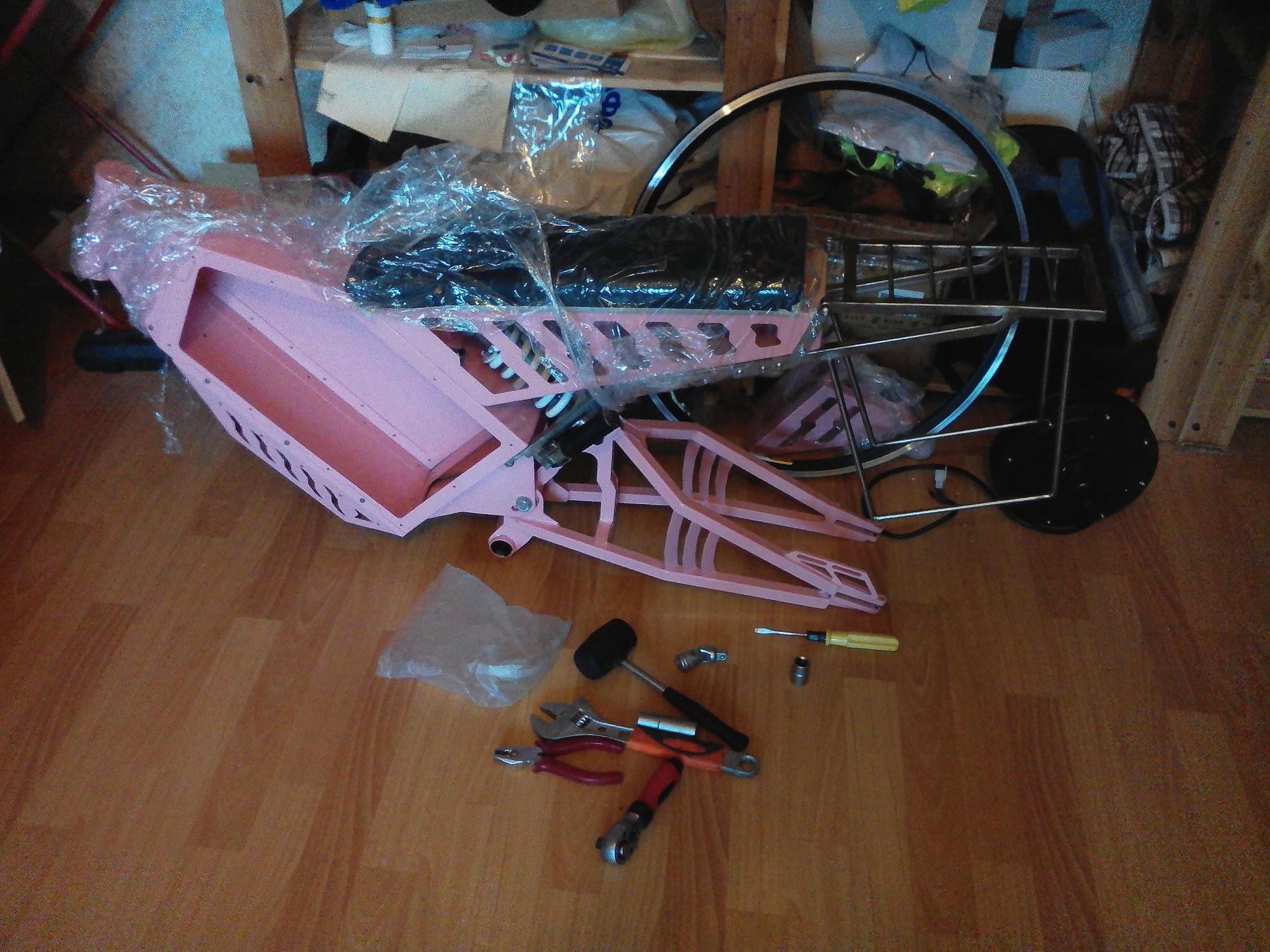

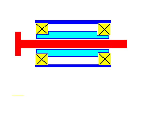

Подшипник криво встал.
Последнюю раму собирал решил вопрос установки и центровки. Взял более крупные подшипники. Внутренний не помню, распорную втулку сделал с посадочными под подшипник. Клиенту нужно только вставить болт с шайбами.
alexandrFox
[user]Jeca[/user], распорную втулку из какого материала изготовили?
Jeca
[user]alexandrFox[/user], Как и всё из железной стали 3.
tmkt
Да, вот тут распорная втулка у меня болтаться осталась, после запрессовки подшипов
мб это из-за этого микрозазора-недопостановки одного подшипа
а мб так и должно быть что втулка распорная внутри болтается и её ловить надо когда болт просовываешь  :bw:
Добавлено 15 Фев. 2017 в 18:21
А чем чревата такая неидеальная центровка? Подшипы износятся быстрее? Или побегают десятки тысяч километров?  :bw:
Jeca
Она всегда болтается, микроны при установке уплывают. Грозить учитывая общий вес ничем не может, но фешуй.
Попробуй стянуть болтом и погонять дрелью. На мелких прокатывало.

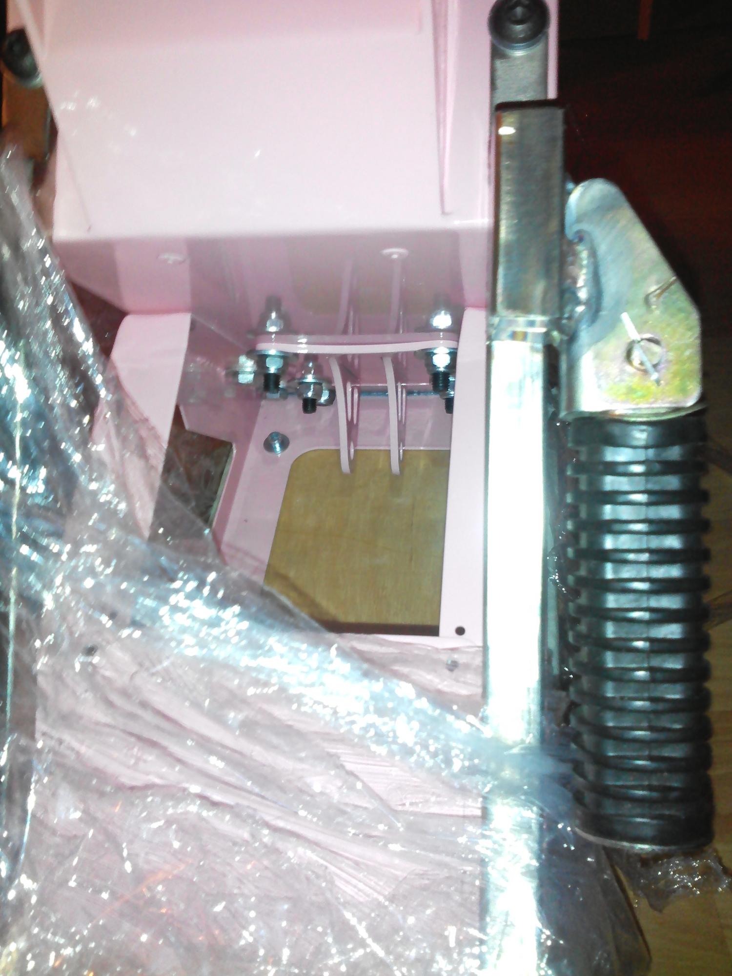

tmkt
Уже "задний мост" дособрал!  B-)
Закрепил кронштейн под амортизатор
а потом привинтил и сам амортизатор
пришлось повозиться с винтом и гайкой в верхней точке крепления аморта, чтобы завинтить без снятия сидульки
помог карданчик из  набора торцевых ключей  :eureka:
Вот что меня смущает, это то что есть некоторый "люфт" у амортизатора, то есть если пытаться шатать его оооочень малой амплитудой, то он как бы проваливается, а потом уже пружинит. Вот что это такое? дефект амортизатора или нормальная работа?  :bw:
Jeca
[user]tmkt[/user], Допустим дефект, а не пузырёк воздуха в масле. Что будем делать? Разбирать или менять.
tmkt
Я не знаю есть ли там масло
мне казалось там только пружина и воздух только, есть штуцер для подкачки-спуска...
но люфт реально микроскопический, может это штатное состояние? то есть если за зад вела, за багажник, взяться (самый большой рычаг) то надо сместить менее чем на сантиметр, это люфт, а дальше уже идет спружинивание

Я привык что или пружина или воздух. Аморт хорошо прикручен?
tmkt
такой эффект наблюдался и на недозакрученном
и потом после того как я затянул его
ну без динамо-ключа затягивал но вроде хорошо так...
Jeca
Подождём бывалых, врядли неисправность. За одно раскажут как воздух вес держит.
