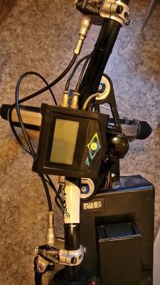

Димон777
Если я правильно понял,то вся проблема из-за высокой короны и именно она не даёт нормальный угол?  Так об этом Вас предупредили ещё до покупки. С плоской короной угол получается значительно больше,чем с 888 или фокс40(все эти вилки стояли у меня на одной и той же раме).
Какая длина рулевого стакана на телепортаторе,вместе с рулевой? Надо учитывать то,что ход меньше 175мм нельзя делать,иначе нижняя корона прилетит в сальники и штаны при пробое.
Димон777
Вот,такой угол с плоской короной и не на пространственной раме:
