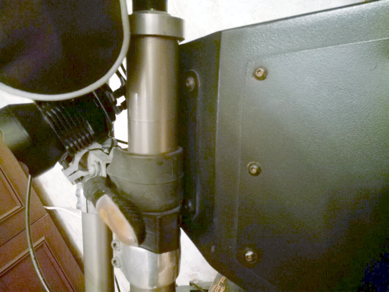

У меня тоже меньше, тк у вилки 888 ноги расположены близко к линии рулевой, у [user]Lion[/user] видно, что ноги вилки отдалены дальше от рулевой вперед, у него угол побольше. Меня сначала напрягло, тк последнее время гонял с простой вилкой на обычном велике, но потом я вспомнил, это не совсем велосипед и лучше получится только если сделаю свою раму, а пока и так за радость ;-D
Вот фото нашел, рама Грань

Цитата: tmkt от 09 Апр. 2017 в 22:44
На второй фотке видно, что корону верхнюю можно еще немного повыше поставить так чтобы она зажимала крутилки сверху ног вилки... тогда будет мб не так упираться
или она уже ногами упирается?
Добавлено 09 Апр 2017 в 22:47
а это на фото вилка 888??? то есть у нее такая почти плоская корона?
надо было 888 брать, если там ТАКАЯ разница в коронах
Да, на фото 888 (RC3 evo v2, 2014г) Я купил рулевую колонку и она оказалась чуть выше чем ожидалось, подняла верхнюю корону, зазор от верхней короны до рамы вышел случайно 2-3мм, что к лучшему. Но из-за рулевого стакана 160мм на Грани, пришлось раздвинуть короны и чуть скрасть ход вилки на ~6мм, на фото была предварительная накидка, может где еще +/- мм выиграть можно. На фото ноги упираются в раму, через резиновые буферы на ногах вилки, можно без них, но так убьется вилка, короны не задевают.
У меня рама Грань начальных серий, почти копия как у Льва, на телепорте не могу подсказать как это будет выглядеть, Монстер действительно хороший вариант, но как я понял нужна другая корона, как у [user]Lion[/user]
Там под верхнюю корону хоть несколько колец проставочных поставить можно, но если шток можно сделать длиннее, то вот на ногах у двухкоронки есть метки Min, ниже этой метки опускать корону не рекомендуется, ход вилки будет украден и при хороших пробоях штаны вилки будут биться об нижнюю корону.

мля. Пока пытался раскорячить угол, что бы сделал фотку, расцарапал угол рамы...
На фотке этого всё равно не видно. Покажу на слёте, кто не верит. Лев, у тебя на сколько помню, грань. У меня телепортатор. При том хэви. А он, как известно, шире. И даже учитывая то, что корона ровная. Не как на 888 выше, а именно ровная (перепад высот 3мм) всё равно упирается верхняя корона.
Тут и хрен бы с ней, но если первое время забывать, можно не слабо разхреначить краску на углах.
Хотя под все вилки не угадаешь, но...
PS косяк в том, что если ставить высокую корону, она будет упираться и угол будет сильно меньше. А если ставить плоскую + проставочное кольцо, не у всех хватит штока. А значит надо предупреждать, что с этой рамой нужна вилка с непиленным штоком. А это или новьё или перепрессовка.  :facepalm:
