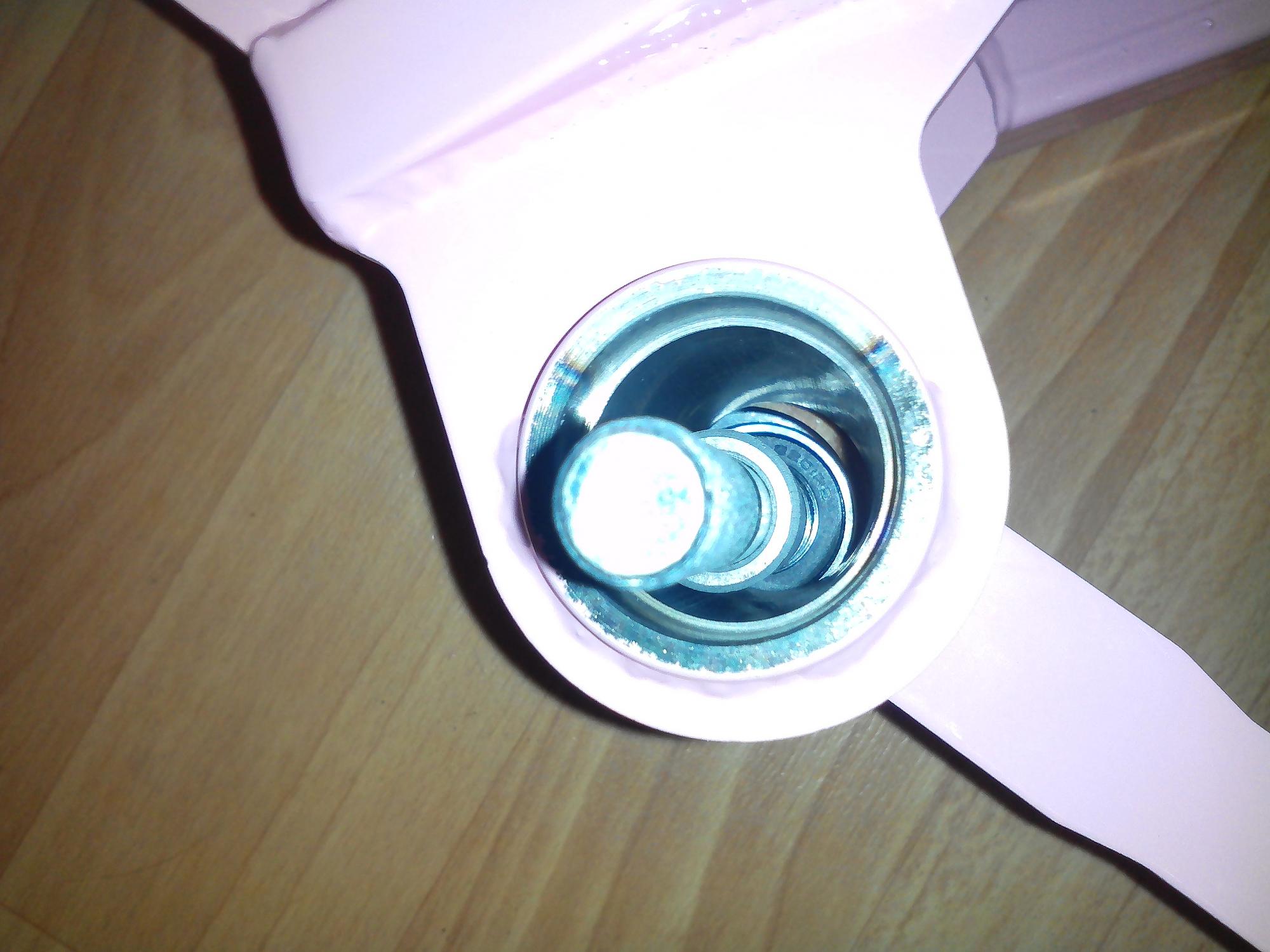

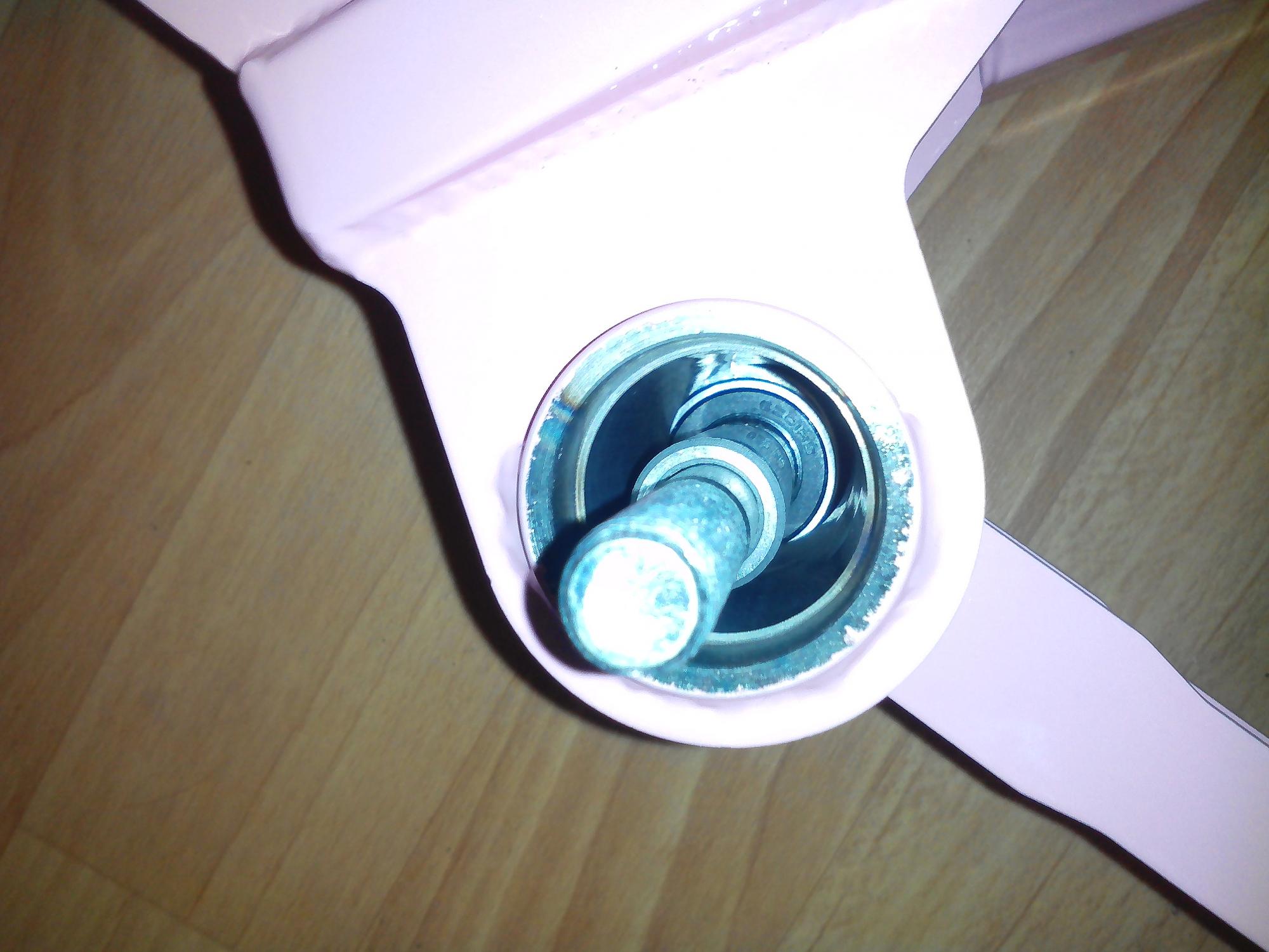

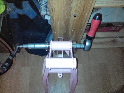

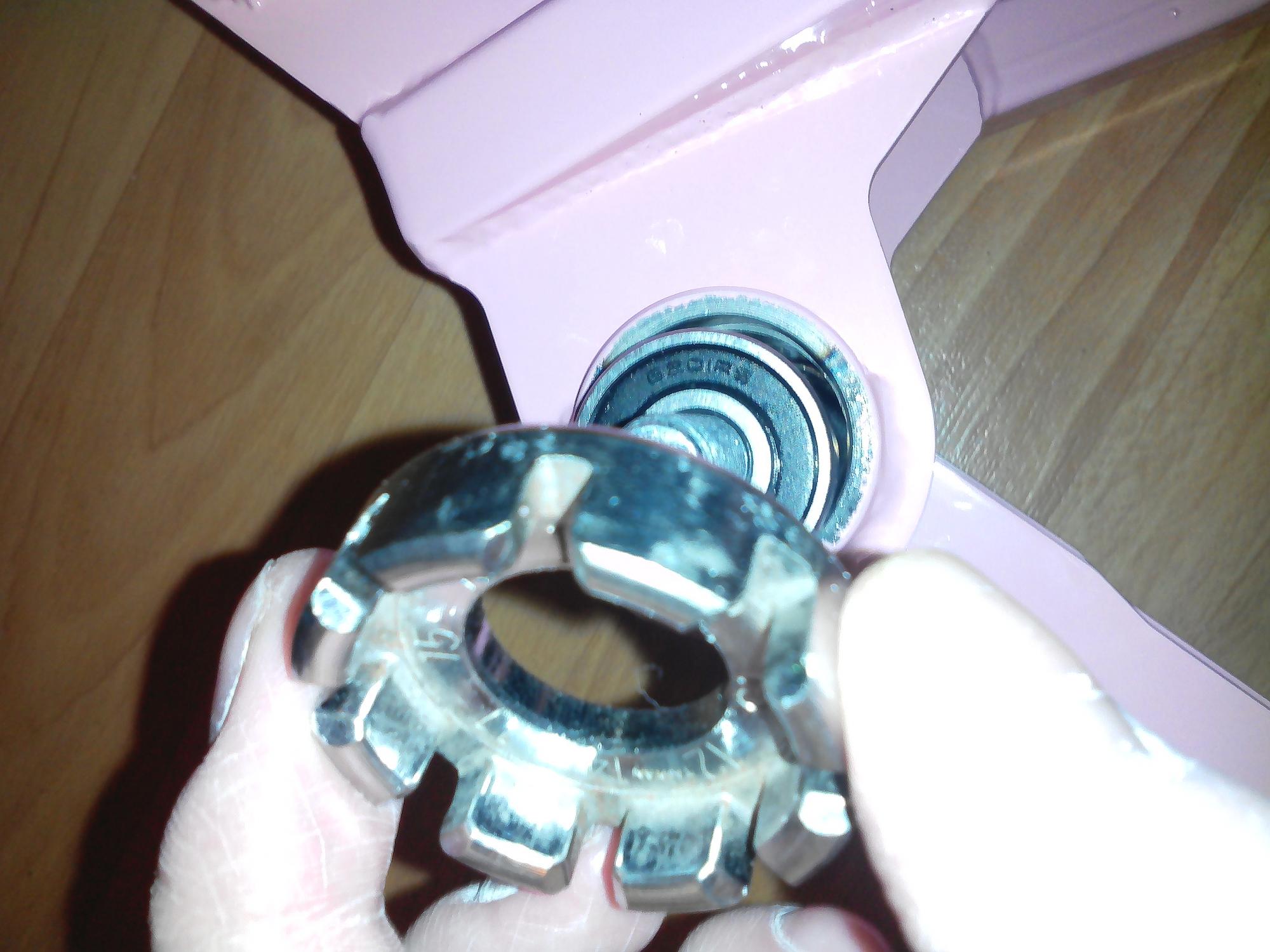

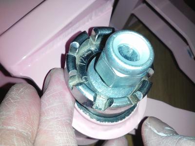

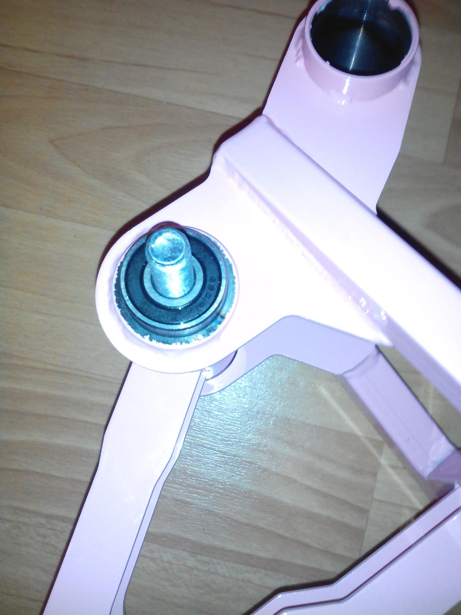

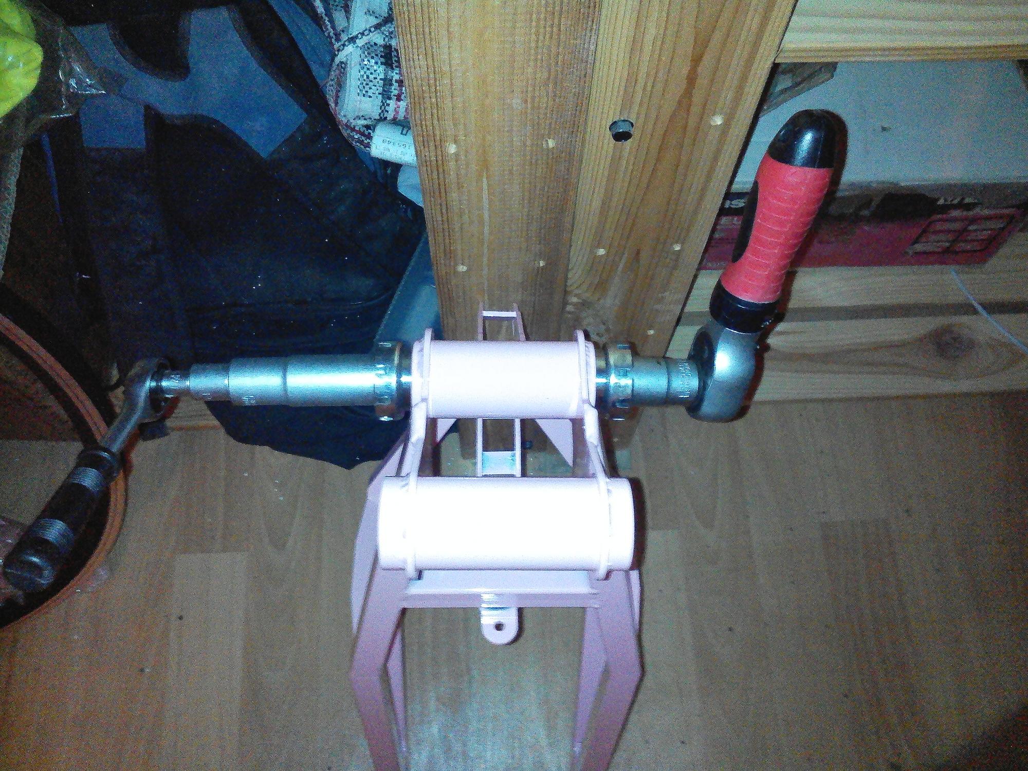

Запрессовываю в маятник подшипники!
Был вариант заколотить подшипники как я недавно это сделал с МК. Но подумал и решил не дубасить, а сделать самодельную опрессовку  :eureka:
При помощи вот таких инструментов. Получается что на центральную часть подшипника давления почти нет а есть на внешнюю.
Цепляем на оба подшипника.
Потом шайбу и гайку.
И начинаем щимить.
Правда под конец стало совсем туго идти. Шайбы уже прогнулись, один подшип залез полностью, так что инструмент снаружи уже уперся в раму. А вот второй подшип как-то криво встал и одной стороной торчал до 0.5 мм из рамы... позжее я просто приложил к торчащему краю деревяшку. и задолбил его. Однако промялась мягкая часть подшипника чуть чуть вовнутрь. А подшип так до конца и не залез. Чуть чуть, менее чем на миллиметр - торчит, причем с одной стороны. Не знаю почему так, может в пазу рамы остатки краски или еще какие-то помехи. Но в целом маятник на этих подшипах вроде качается нормально.
А еще после этой манипуляции болт стал с трудом заходить в эти подшипы, приходится задалбывать его киянкой. Мб это в результате моих манипуляций болт погнулся, или один из подшипников  :bw:
