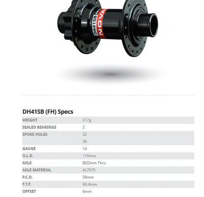

Garpun
#87
Втулка[
Размеры пригодятся для калькулятора.
