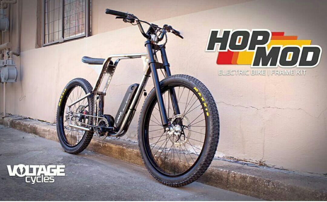

Цитата: m_denisov от 01 Дек. 2016 в 21:56
Глянул на фото сразу вспомнил Элвиса и его розовый кадилак.
Я так понимаю пока у Вас велокомпоненты в приоритете для сборки. Можно интересно обыграть в таком же ярком стиле.
Это не совсем розовый, а маджента, если я не ошибаюсь.
tmkt, руль бабочка и сопутствующие аксессуары будет очень гармонично вписываться в этот байк.
Рама «Версия» лайт + МК 1квт + 48v-40ah + KLS7212S

tmkt
Есть спецы в вилках двухкоронках и задних амортизаторах?
Посоветуйте что взять в эту раму?
Передняя вилка Zoom - хорошая? Двухкоронка пружинно-масляная вроде, под 26" колесо...
а на зад как выбирать аморт? они там разной длины... и вообще от вело искать или от мото?  :bw:
alexandrFox
[user]tmkt[/user], вилка зум говно. Здесь были фото как она совсем не держит удар. В следствии чего загибает дугой.
У меня зад от скутера, но мягковат. Так что ставь от мото.
m_denisov
#53
[user]tmkt[/user],
Zoom- говно, имитация вилки.
Rock shox Domain- самая простая среди двухкоронок, из минусов мало регулировок, относительно тяжелая в сравнении с Rock shock Boxxer, вроде как через не большой пробег около 1500км дубеет, требует ТО.
Roch shox Boxxer- более пподвиеутая и более плавная по раьоте чем Domain, но как и выше, вроде как через не большой пробег около 1500км дубеет, требует ТО.
Fox R40 (обязатеольно R она без регулировочного картриджа) - вроде как все отлично и надежность и плавность и конструктив.
Marzochhi 888 топовая вилка и этим все сказано.
Брать новые смысла не вижу, достаточно много за гуманные деньги можно купить на dirt.ru бюджет 15000-25000 в зависимости от модели и состояния.
По задним амортизаторам т.к. эксплуатация круглогодичная однозначно НЕ воздух, в рстальном все просто, конструкция подвески такова, что даже простая модель прилично работает, сложность толькотс подбором длины и жескости пружины. Именно на телепорт частотставят мотоаморт, из минусов вес, необходимость модернизации проставок для крепления в ухе рамы, но цена сладкая.
Вся информация из собственного опыта эксплуатации и отзывов коллег. Если где ощибся, коллеги, поправьте.
