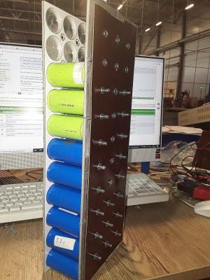

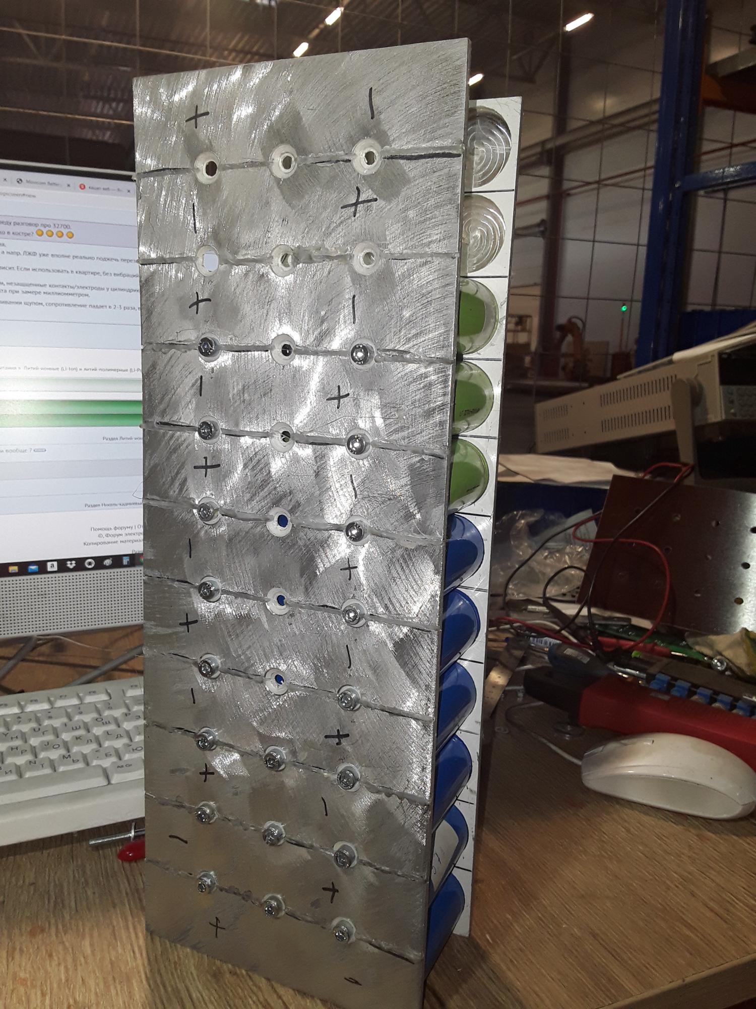

Вы вообще в курсе про что я веду разговор про 32700.
вы в курсе что они горят только в костре? :laugh: :laugh: :laugh: :laugh:
goruynich
Цитата: verial от 18 Окт. 2021 в 07:15
банки не паяются а просто вставляються.
это одна ячейка на 200 ампер-тестовая.
Влага попадет между ячейкой и контактом и усе, хана)
32700 это форм фактор, а не химия.
Это титанат горит только в костре, а напр. ЛЖФ уже вполне реально поджечь перезарядом, есть видео в сети.
Насчет сборки, от применения зависит. Если использовать в квартире, без вибраций и темпер. перепадов, то может и пойдет.
А так...только пайка/сварка. Кстати, незащщенные контакты/электроды у цилиндриков вполне бодро окисляются, из-за влаги в воздухе.
Что видно сопротивлению контакта при замере миллиомметром.
При  (оч. сильном) сильном сдавливании щупом, сопротивление падает в 2-3 раза, в зависимости от толщины окисной пленки.  :exactly:

для раптора 60 вольт 10 ампер.
а я попробую.
Месяц откатаю потом вскрою и посмотрю что и как.
гореть я думаю она не будет композит не горюч.

про какой перезаряд вы говорите если стоит бмс ?

там на фот ячейка состоящая из 40 элементов 32700 по математике 40 х 5 = 200 ампер

Цитата: verial от 18 Окт. 2021 в 07:32ячейку я заряжал 100 амперами там 32700 честными 5.5 ампер и там их 40 штук я закачал 200 ампер и снял 200 ампер
Правильно писать не пробовали? Или так торопитесь, что амперы и ампер*часы для Вас одно и то же? Ваше сообщение выглядит,  как-будто малоразбирающийся в электронике подросток решил выпендриться... без обид. В последующих постах количество смайликов тому подтверждение.  Можете не отвечать, дискуссии(спора) не будет.
Blik86
Цитата: verial от 18 Окт. 2021 в 15:42Месяц откатаю потом вскрою и посмотрю что и как.
Мне казалось там внутри сплавляемый пластик, то есть сам по себе он и течет и горит. Как в точках контакта алюминий окислится , пойдет нагрев, композит потечет и все коротнет, а там уже даже гвозди будут хорошо гореть.

Ваш способ сборки батареи имеет определенные недостатки перед традиционной сваркой или пайкой.
Почитайте материалы о природе электрического контакта и о негативных факторах (для электропроводности конечно) которые в нем проявляются, и вам станет все понятно. Да хоть из википедии https://ru.wikipedia.org/wiki/Электрический_контакт
Встречный вопрос - каковы преимущества такой сборки перед традиционными?
verial
Стоимость против холдеров избавление от пайки-сварки скорость замены любого элемента. :~-(
Я же писал собрал ячейку из 40 элементов поставил ее на зарядку 100 амперами влил туда 200 ампер и слил 200 ампер.
Википедия для меня не панацея имею свое мнение но прислушиваться умею только к адекватной критике а выражение этого не должно быть потому что кто то что то сказал для меня не работает.

И ячейки такие существуют, коллега [user]verial[/user] все правильно подсчитал.
Вот только насчет скорости замены, я не уверен, что в этом есть особое преимущество.
Начнем с того, что брендовые ячейки крайне редко требуют замены.
А если используется всякий шлак, то разборная конструкция не решит проблемы частых ремонтов, разбаланса и потери емкости. В том смысле, что расходы и временные затраты будут все равно выше, чем при сборке традиционной (качественной) батареи.  :ah:
Пока, я вижу, что аккум на стандартных холдерах и пайке усами ремонтируется с молниеносной скоростью.
Также, можно быстро усы отсоединить и потестить элементы в ячейке на импеданс и остаточную емкость, не разбирая всю батарею.
Ну и проще собирать батку на стандартных холдерах и усах, по отработанной технологии. А аккуратно дырявить алюминий и пластик, это на любителя, ...для рукожопов типа меня, совсем не годится.  ;-D

Ммм кажется речь была об одной ячейке. Напряжение 3.9В. У вериала дома такое стоит?
verial
почему сразу дома на работе стоит зарядка стоит 220 тысяч я из нее стенд сделал.
Я кары переделываю с кислоты на призматик.

Полностью с Вами согласен чисто на любителя кто то мазайки собирает кто то бусинки а мне так интересно.
Добавлено 19 Окт. 2021 в 10:12
Читать надо внимательно на худой конец смотреть картинки я же написал ячейка состоит из 40 аккумуляторов все они соединены паралельно.
Paxxa
Цитата: verial от 19 Окт. 2021 в 10:09Читать надо внимательно на худой конец смотреть картинки я же написал ячейка состоит из 40 аккумуляторов все они соединены паралельно.
Читаю еще раз внимательно 40 ячеек параллельно. Ток большой,
Напряжение как у одной ячейки.
Одна ячейка 4В или она необычная "60Вольтовая"?
Касательно терминологии, ячейка всегда состоит из одного или нескольких...элементов. Соединенных параллельно.
А если последовательно, тогда это уже называют батареей (аккумуляторной). Или сборкой,но это не самый удачный перевод, с английского.
