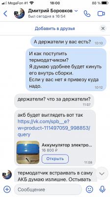

Цитата: Silvaticus от 08 Окт. 2021 в 12:28
Скрин не читан, если читан, то не понят, если понят, то не так.
Про холдеры не слышал, термодатчик это излишество.
Скрин был читан бегло и невнимательно.
Приношу свои извинения!

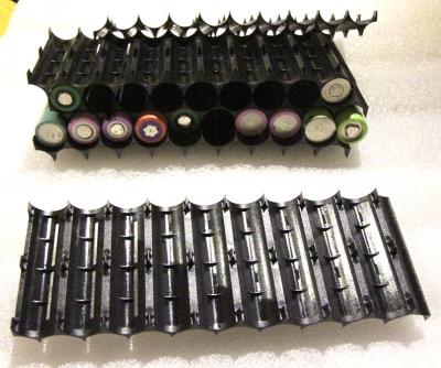

Цитата: TRO от 08 Окт. 2021 в 12:52
... сейчас в продаже появились вот такие
Ну они не сейчас появились, года два-три наверное.
Я все свои батарейки на них собираю. Удобно получается, сначала склеил - батарейка уже имеет цельную  достаточно жесткую конструкцию, а потом лентой проварил - и все монолит получается.
Использовал в размерах для 18650 и для 21700. Интересно есть ли для других размеров, хотелось бы под элементы 26800 от QB ?

Сборка АКБ оптимизирована. Можно конечно перейти на холдеры ультразвуковую сварку усами и проч ...
Но тогда цена у АКБ будет уже не проходной .  Заказчиков в последнее время интересует только цена.
А еще больше халява . Все хотят емкую легкую качественную батарею особенно самокатчики купят кугу за 10 ку через пол годика он "встает" а когда узнают что батарейка нормальная на него стоит дороже  чем он сам сразу повергаются в шок  :-D!
Поэтому применяются оптимизированные решения которые на практике показали себя хорошо.  Гарантии не более 2% и то это как правило отказ БМС (их я не делаю)  все делается ремонтирует никто по гарантии не был послан , всё ездят все довольны.  Даже спорные моменты когда БМС откровенно сдохла от конденсата и то ремонтировались бесплатно.

Заказчик обратился ко мне что у него возникли сложности с НЕ гарантийной батареей, а что я ему  должен был ответить в данном случае ???
Если бы заказчик спросил бы, может ли он привезти на диагностику и сколько это будет стоить. Тогда другое дело .
По поводу термодатчиков...... да редко их ставят на мелкие АКБ (до 1 кВт*ч)
Спорить можно долго нужен он не нужен , в идеале наверное нужен.
Где то я ставлю где то не ставлю это зависит от БМС которые есть на данный момент в наличии.
Если при заказе на этом сильно заостряют внимание то опять же Я честно говорю поставлю или нет.  Поэтому клиент сам пускай решает заказывать или нет.
Надеюсь ответил на вопросы.
