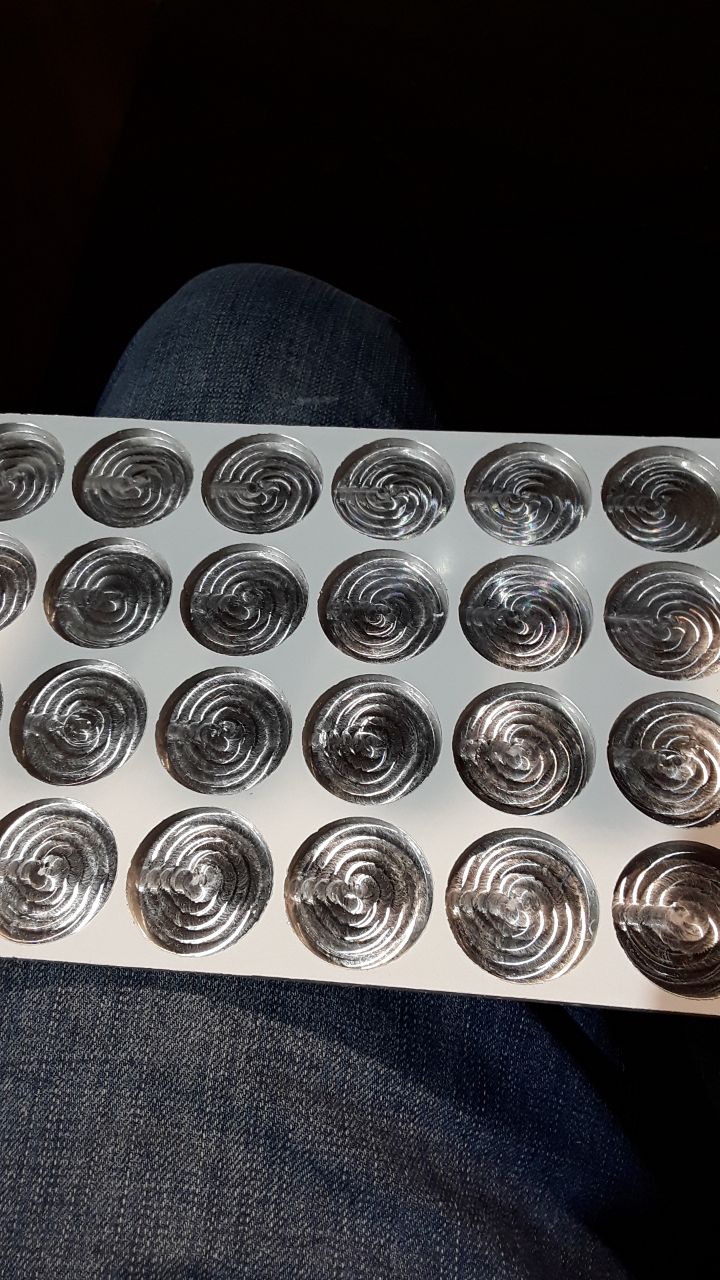

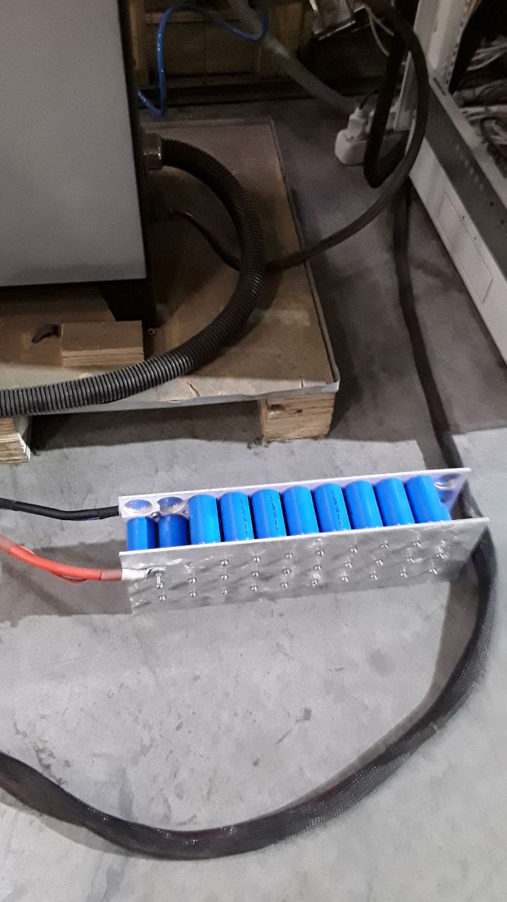

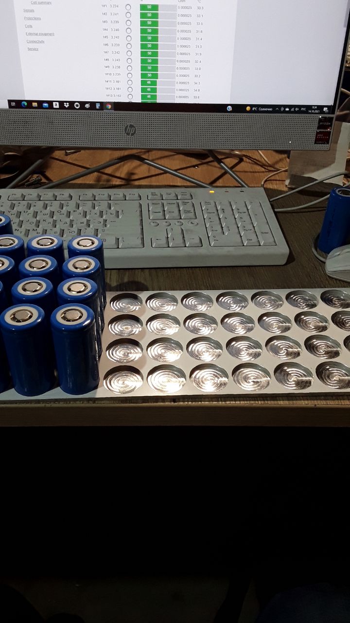

Хочу получить критику насчет такой сборки аккумулятора из композита.
банки не паяются а просто вставляються.
это одна ячейка на 200 ампер-тестовая.

Цитата: verial от 18 Окт. 2021 в 07:15Хочу получить критику насчет такой сборки аккумулятора из композита.
Критика - ненадежный контакт, в итоге нагрев и просадки.
verial
ну это можно проверить только отъездив км 100
да и почему не надежный контакт крепеж на болтах на другой стороне выпуклости от акумов.
satell
Потому, что пятачки элементов не предназначены для прижимного контакта. Они просто продавятся со временем, в итоге - ухудшение контакта со всеми вытекающими последствиями.

ячейку я заряжал 100 амперами там 32700 честными 5.5 ампер и там их 40 штук я закачал 200 ампер и снял 200 ампер температура сборки 31 градус.
как я понял это я должен увидеть по падению емкости и тока?
satell
Вы одну ячейку заряжали ТОКОМ 100 ампер?
Добавлено 18 Окт. 2021 в 07:34
Цитата: verial от 18 Окт. 2021 в 07:32как я понял это я должен увидеть по падению емкости и тока?
Или по возгоранию АКБ на больших токах нагрузки.
