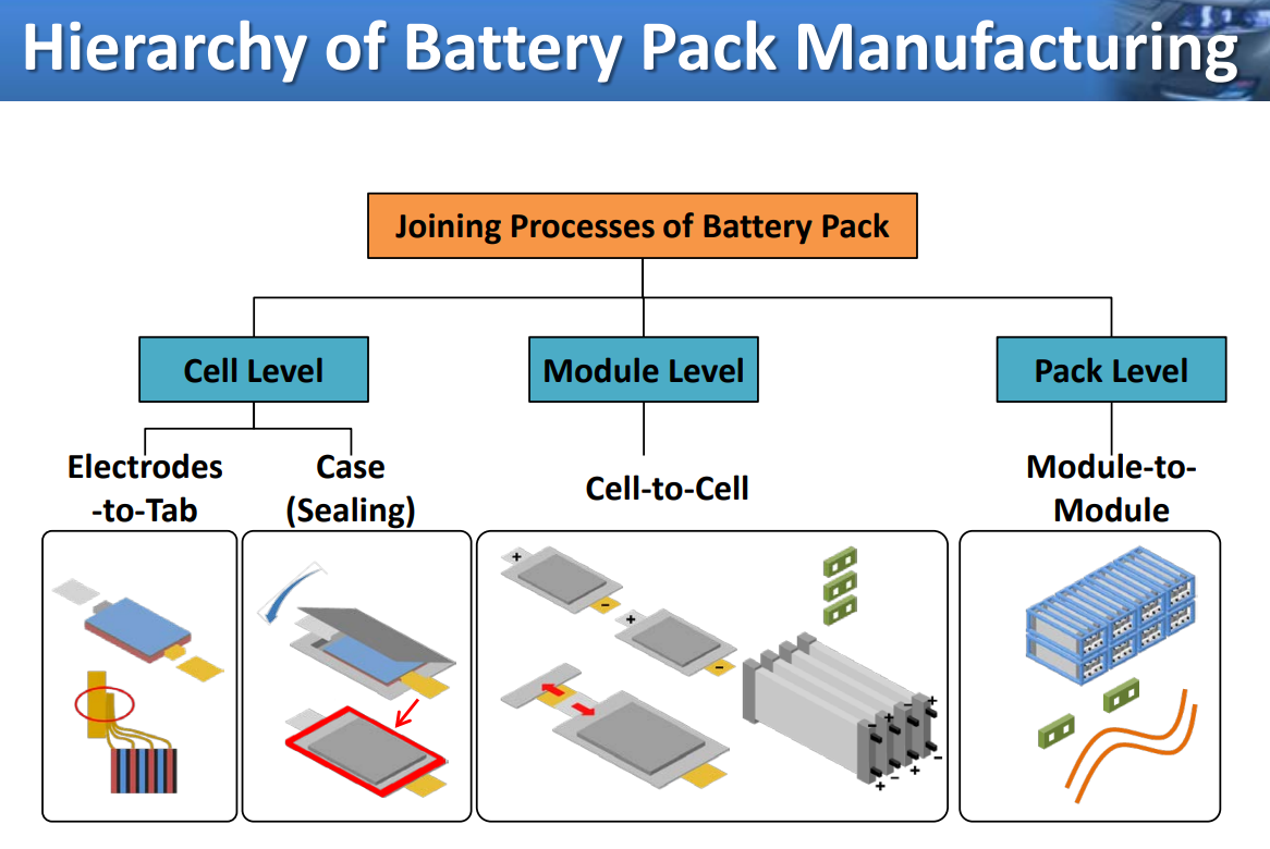

Ячейка стандартного (свинцового) аккума уже состоит из отдельных (гальванических) элементов, присмотритесь к пластинам на рис. ниже:
Самые первые хилые аккумы состояли из (последовательных) ячеек, конструктивно состоящих из одного элемента.
А позже, для увеличения емкости их стали параллелить.
Но, повторюсь, ячейка в большинстве обсуждаемых АКБ состоит из многих элементов  (НЕ ЯЧЕЕК).
Говорить напр., что параллель состоит из нескольких ячеек, это не совсем правильно, по смыслу.  :-\
Хотя на данном форуме - поймут, конечно.  :-)
Рискну предположить, что ячейка (как и банка), это не технический, а жаргонный термин.
В технической литературе используется термин "электрохимический (или гальванический) элемент".
Он может быть обратимым (аккум) или нет:

В электровелосипеде энергия запасается где? - в аккумуляторной БАТАРЕЕ.
Аккумуляторная батарея состоит из чего? - из последовательно соединенных ЯЧЕЕК или ПАРАЛЛЕЛЕЙ.
Из ячеек понятно, но почему из параллелей? - потому что в каждая из них  - это множество параллельно соединенных элементарных аккумуляторов или ЭЛЕМЕНТОВ.
А почему элементарных? А потому что это самая простая составная часть батареи которая обладает такими же принципиальными свойствами, что и сама батарея т.е. способностью запасать электроэнергию. Если элементарный аккумулятор разобрать на части, то ни одна из этих частей не будет иметь принципиальных свойств самого аккумулятора.
hats
Цитата: Андрей3 от 19 Окт. 2021 в 17:17энергия запасается где? - в аккумуляторной БАТАРЕЕ.
Ячейка это мера тары. В холдерах ячейки, для установки элементов.
verial вырезал ячейки, для установки элементов.
Паралельно соединённые элементы это не ячейка, так как в случае verial это уже батарея.
Ячейка - мера  структуры (сота,
,отсек,ящик,углубление,бокс и т.д.)
Приравнивать ячейку к параллели , элементу и батареи это  делитанство.
