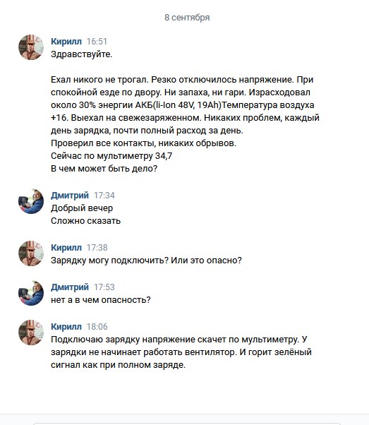

Мой пост был написан в напутствие всем желающим у тебя заказывать сборку. Мало того что это криворукая сборка без изоляторов, балансирные провода припаяны еле-еле, так ты ещё и автор этой темы, как не надо собирать. Пусть люди видят и знают своих героев.
Твои отмазки о том, что дорого что-то собирать оставь себе. Я не просил собирать ничего дешевого и готов заплатить за копеечные холдеры. Но «уважаемый мастер» даже термодатчик поленился ставить. А? Мнение заказчика? Не, не слышал.
Результат один - экономия на комплектующих в итоге много проблем. Я уже писал обе твои зарядки сгорели в первую же ночь, а теперь сдохла БМС.
Ты покупаешь самые дешёвые комплектующие и экономишь даже на холдерах. Вот такие у нас претензии.

Я заменил БМС и пользуюсь батареей дальше. За все это время там напряжение упало всего до 54,4. Она и ещё поживёт, прежде чем умрет. И все это могло произойти без геморроя с заменой БМС, перепайки балансирных проводов и траты оочень большого количества времени.

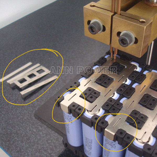

Это классика, когда человеку нечего сказать по делу он либо на грамматику съезжает, либо на то, что его называют на «ты». Сколько раз мы с тобой общались за это время, созванивались и лично. Общались на «ты» все было нормально, а теперь стало нет))))
А ты вообще хоть что-то выполнил из тех. задания? Нее, не надо, теперь скажи, что у тебя на руках ТЗ нет.
Вот смотри картинки. Как надо.
Ленту можно самому нарезать или купить готовые. А припаивать провод и оставлять эти выступающие напайки, где просто голый текстолитовый лист - антиинженерное решение. Провода опять же укладывается так, чтобы лежали сводного и не было даже намёка перетираться. Хотя использование аккумулятора даже не подразумевает некачественный монтаж и использование, сборка должна быть безопасной во всех смыслах.
