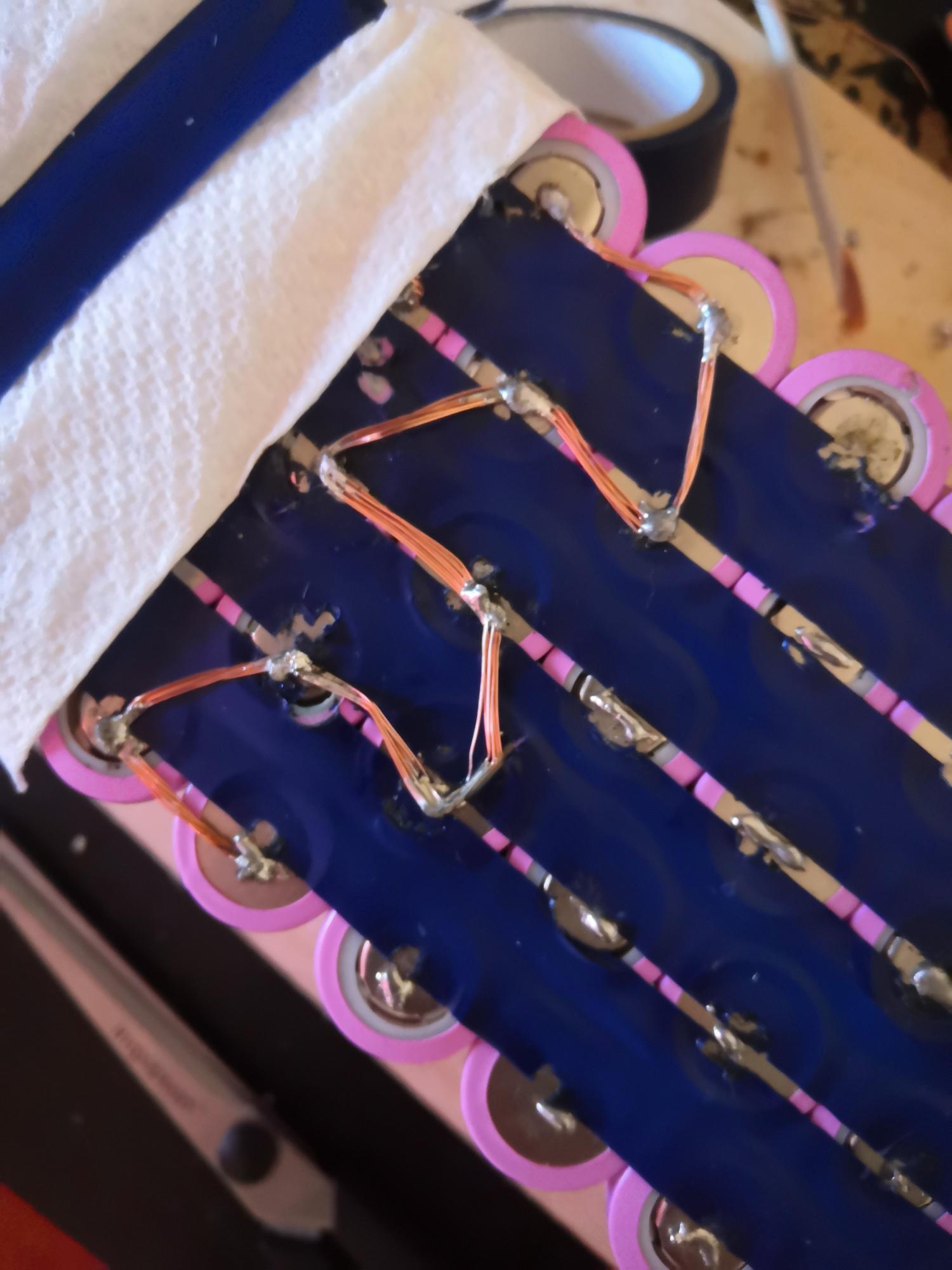

Собираю 58.8в 13а, какой толщины должны быть провода между ячейками и что будет если их толщина не достаточная?
tmkt
13а это планируемый ток или это емкость в А*ч ? :bw:
Добавлено 19 Июль 2022 в 12:53
я использую усики из проволоки медной луженрй 0.5мм, вроде... иногда складываю вдвое

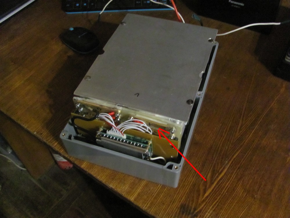

[user]Stanislavchik[/user], я раньше тоже заливал чем было, пока не узнал что герметик может и токопроводящим быть. Но меня бог миловал. Вот между шинами например залито.  :-)
