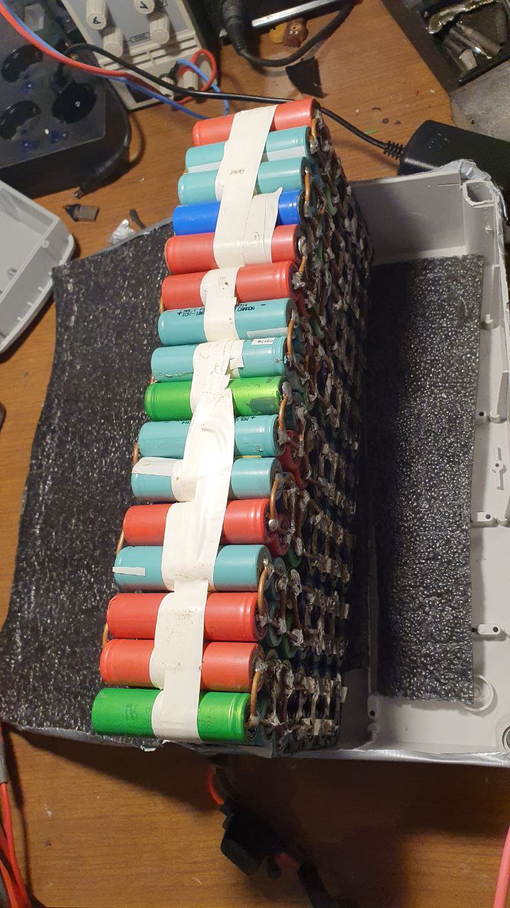

На 18650 сделал вмятину на боку, миллиметра 2 глубиной . Лежит вторую неделю полузаряженная , 3.6в. В мусор ее или в фонарике послужит ?

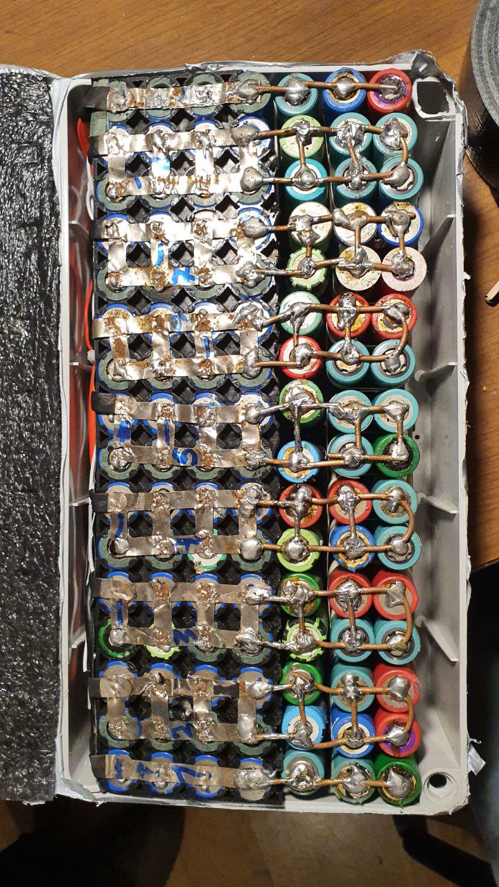

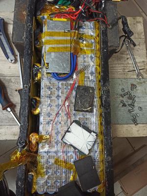

Поделюсь фоткой со старой работы. Самая дичайшая батка, что я вообще видел) можно сказать бомба-музейная батка) музейная, потому что из нее можно собрать небольшую коллекцию 18650 разных поколений)
Добавлено 14 Дек. 2022 в 01:55
Вроде подписи там где дохлые параллели, чтобы убедить клиента что ее ТОЧНО нельзя починить))
spb-e
Увы но доводилось такие экземпляры видеть .
Тут же самое главное не пожадничать  :-)  смазать от души всё маслом припоем  /:-)
Стандартная разборка б/у ноутбучных пальчиков , и сборка паяльщиком кастрюль и самоваров.
К счастью пользователей таких устройств все меньше и меньше пошло . Последние тенденции это механизированная сборка из дешевых элементов , шансы пыхнуть резко уменьшаются  :ку:

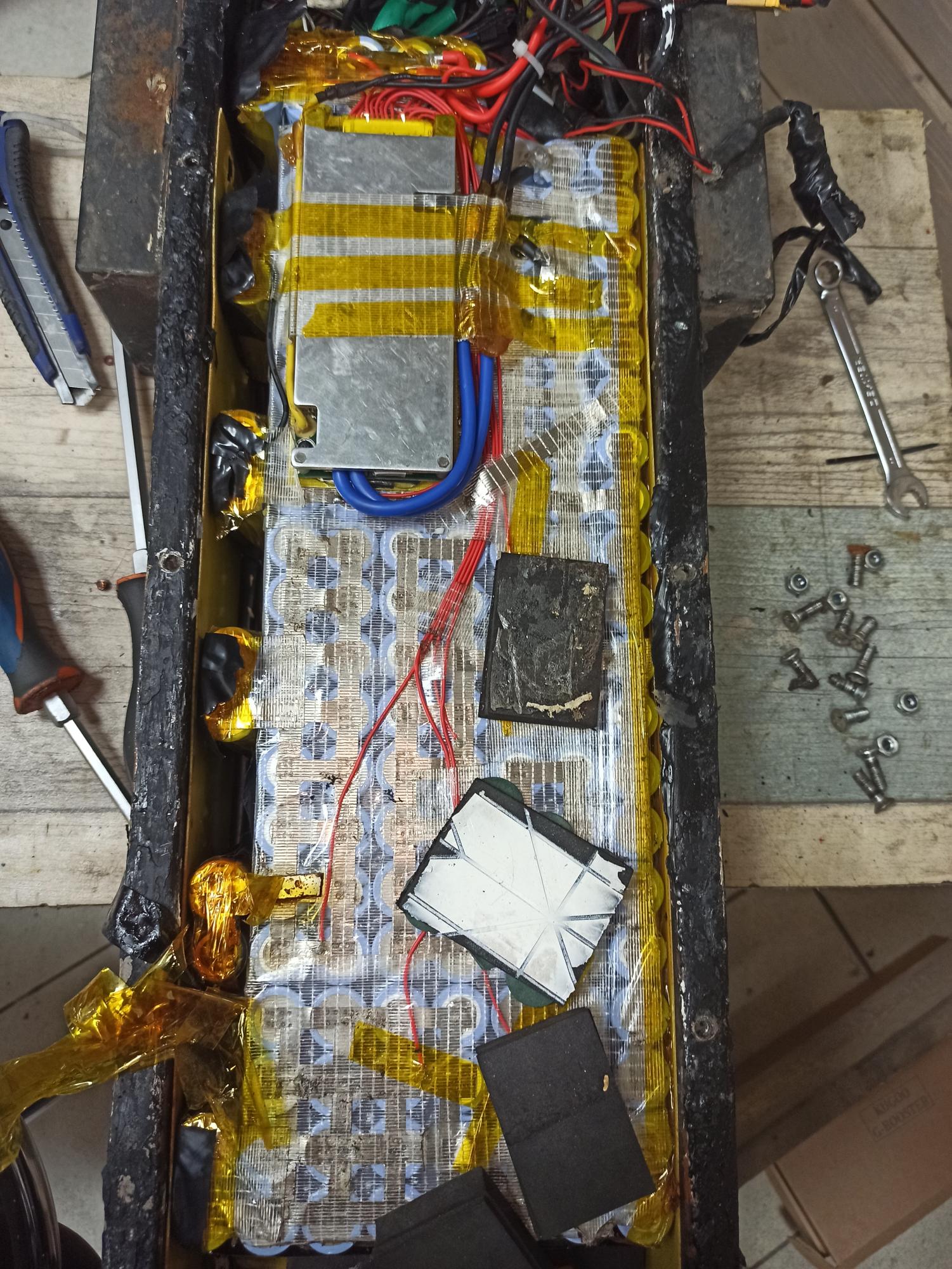

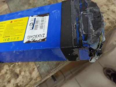

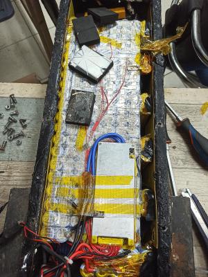

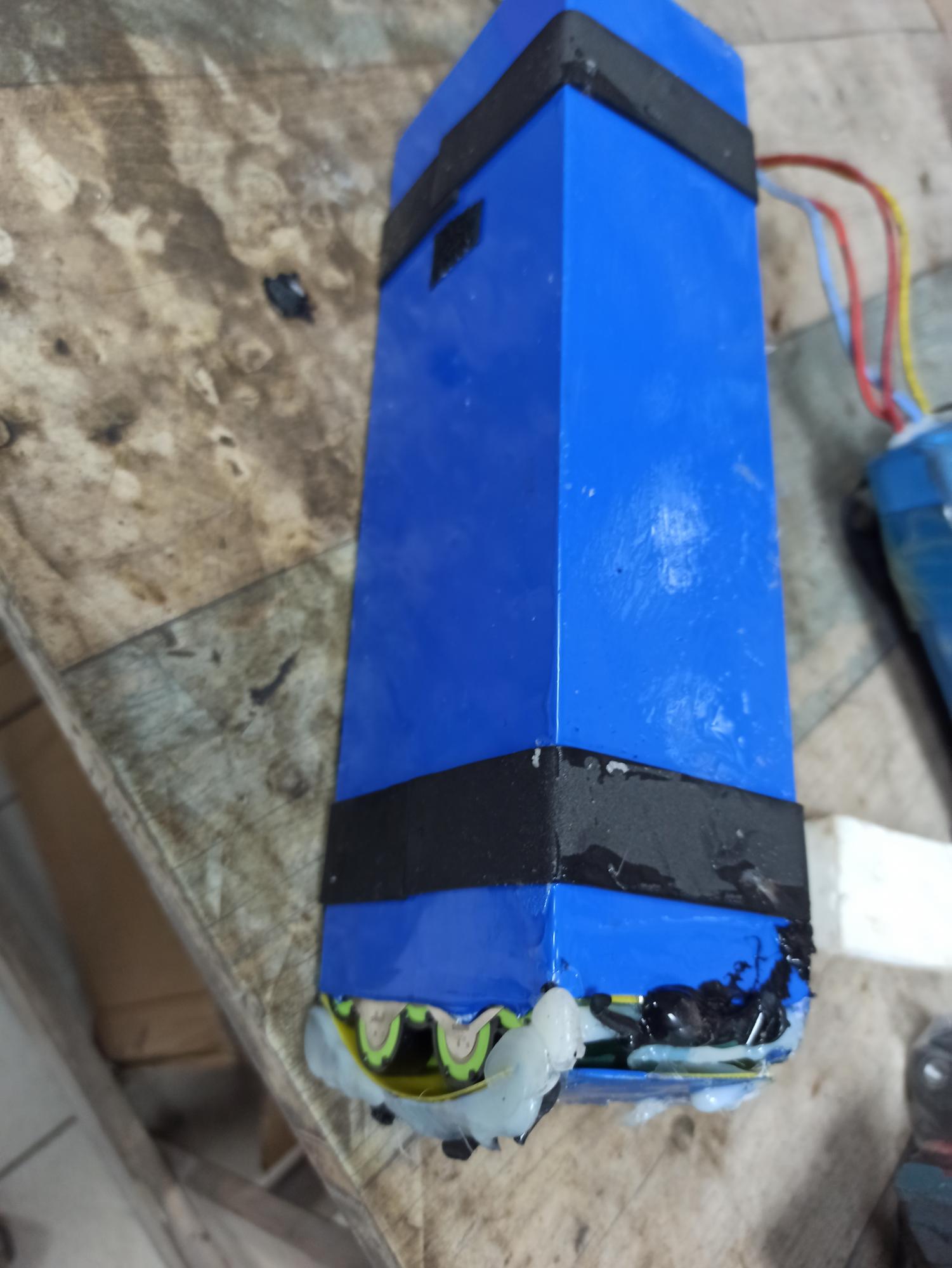

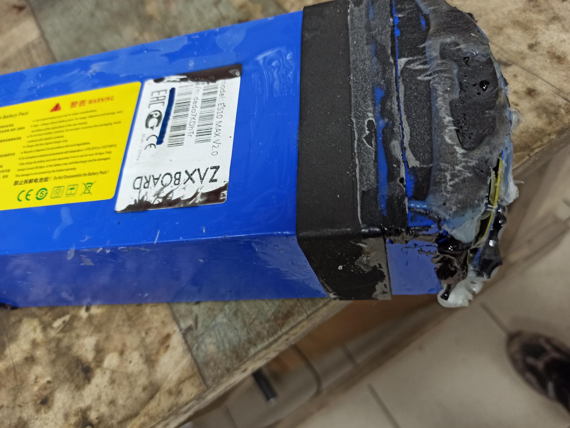

Новое пополнение в коллекции :-D
Извлечено из очередного клона по имени Zaxboard
И это заводская сборка?)
