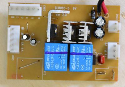

Принесли знакомые детский мотоцикл BMW K1300S.
Питание 6В.  Плата CLB083-5. Ver.2.0
Он вроде работает, но работает как-то странно. Кататься на нем нельзя. Можно только бесконечно слушать музыкальное сопровождение  %-).
При повороте ключа, он начинает проигрывать звуки запуска двигателя, вроде все нормально.
Но когда нажимаешь педаль он едет буквально 3 секунды и все гаснет. Чтобы его заставить опять проехать, надо его выключить и включить поворотом ключа.
После этого он опять может проехать буквально три секунды (специально замерял секундомером  :facepalm: ) . Попытался поискать закономерность, но он может проехать и дольше 3с, например 10с, но чаще не более 3с.  Причем это не связано с аккумулятором - он в порядке. Подсоединял заведомо новый - тоже самое поведение.
Отсоединял клеммы, идущие на мотор - это ничего не изменило, он так же щелкает реле и через примерно 3 с выключается.
Напряжение на аккумуляторе при работе не просаживается, самовосстанавливающийся предохранитель вроде тоже живой, по крайне мере на нем не замечено размыкание контактов при отключении мотоцикла.

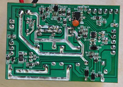

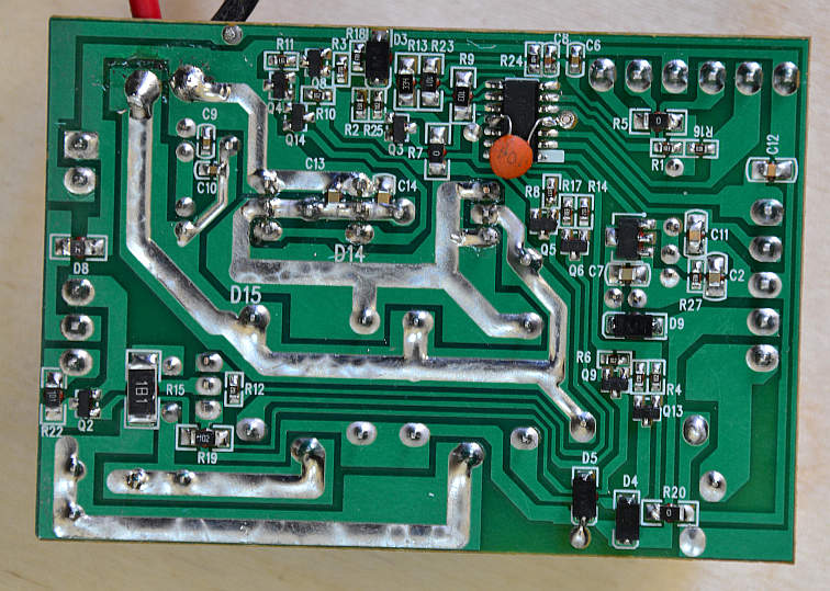

На плате стоит микросхема PJ-P1041, информацию о которой я ничего найти не смог (вижу только, что 14 ног). Схемы тоже нет. Может у кого есть, поделитесь. :sorry:
В педали стоит переменное сопротивление ~13кОм.
Я не понимаю, что за странное поведение блока управления? Может в нем срабатывает какая-нибудь защита, я правда не понимаю на что она срабатывает и как она должна в принципе срабатывать на таких игрушках (что должно светиться, что выключаться).

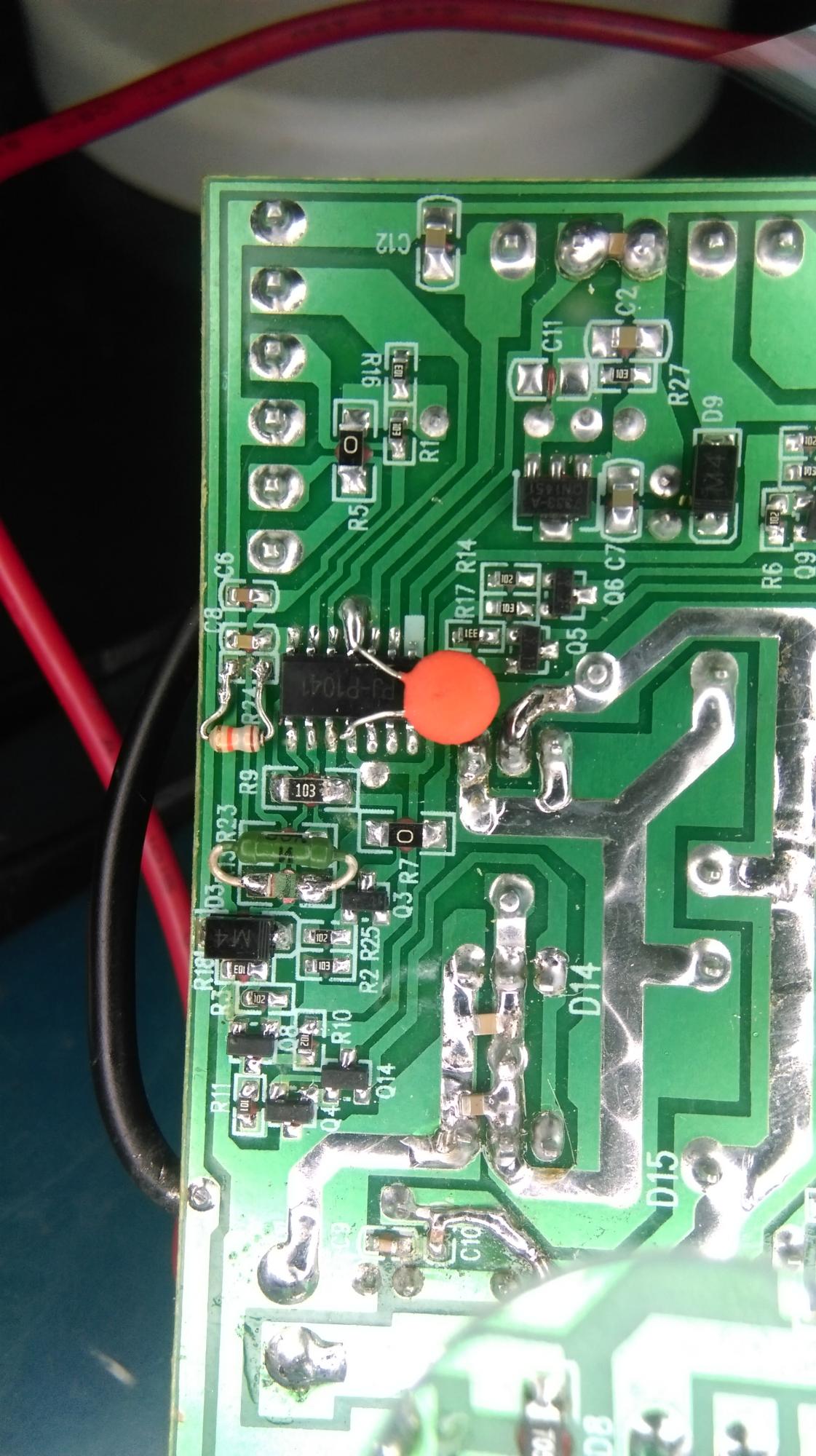

P.S. В блоке уже кто-то побывал.  Конденсатор на микросхеме - допоборудование.
Китайское допоборудование (заводское)!

Я не думаю, что кто-то уже рылся в блоке, похоже кондер напаян китайцами.

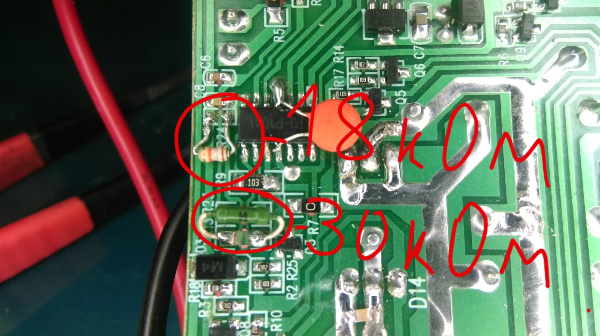

Добрый день. Нам в ремонт электроники принесли такой же агрегат. После долгих копаний неисправность была обнаружена. У микросхемы pj-p1041 (это микроконтроллер с неизвестной маркировкой) седьмая нога отвечает за reset. На этой ноге висят два резистора 180 кОм и 300 кОм. Их номиналы больше необходимых в десять раз - очевидно, заводской брак. После замены резисторов на близкие к 18 кОм и 30 кОм, мотоцикл заработал. Если вопрос ещё актуален для присутствующих - проверьте свои схемы, вероятно у вас та же проблема.
vitashar1
а что там за транзисторы и диод стоят у вас на радиаторах вы моглибы прочесть. два транзюка в параллель и на Г образном радиаторе  диод.
Если это действительно дело в резисторах, то попробую.
