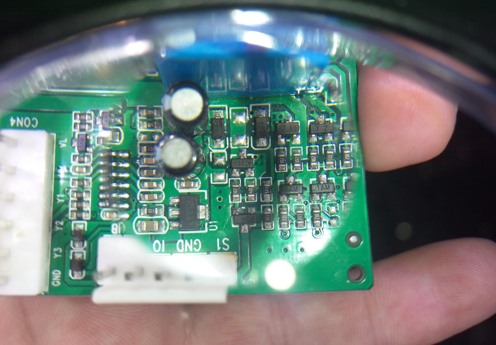

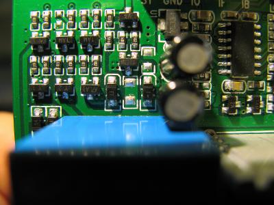

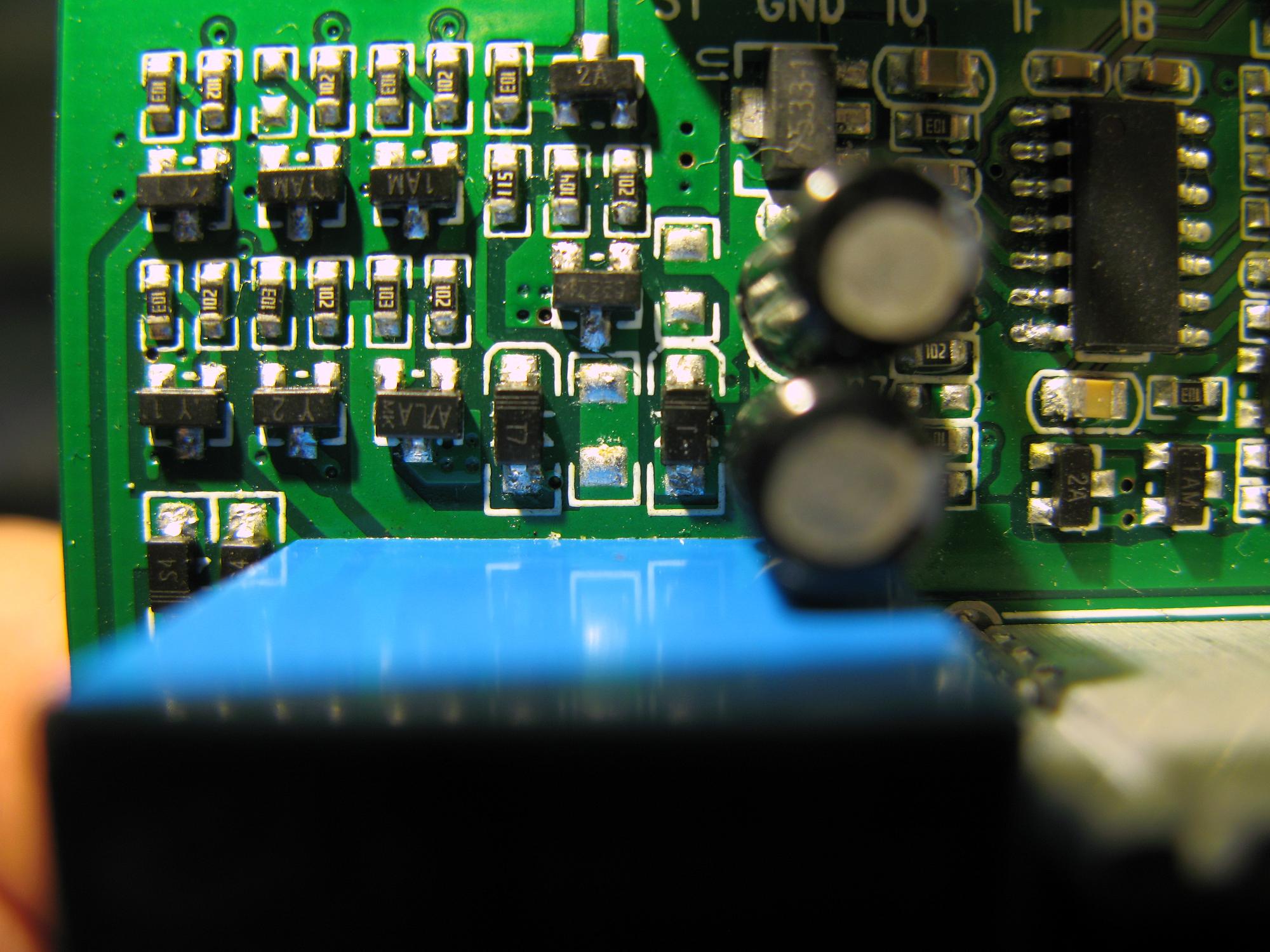

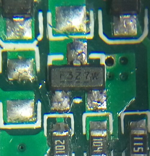

Здравствуйте, принесли К1300 в ремонт, неисправность такая: при подключении батареи, появляется звук работающего двигателя, если в этот момент повернуть ключ в положение вкл, то на мотоцикле можно ехать но через некоторое время (несколько минут), он выключается, иногда может работать нормально. Если после отключения передернуть клемму питания на аккумуляторе, то опять работает. На плате контроллера заменил электролитические конденсаторы 22мкФ, выглядели подозрительно, проверил транзисторы, некоторые для этого выпаивал, не понял что за элемент с маркировкой F3Z7W в отделенном от платы состоянии, все выводы между собой не звонятся, без этого элемента мотоцикл не реагирует на подключение аккума и поворот ключа, при замене на PNP транзистор, включается с ключа на несколько секунд и выключается, как было описано в начале темы. Конструктив платы изменился, на микросхеме теперь нет маркировки совсем, номиналы резисторов изменились 300к и 180к отсутствуют, не нашел так же резисторов подключенных к 7 ноге микросхемы. Маркировка электронного блока CLB083-5A, напряжение 6В, где такой блок можно заказать?

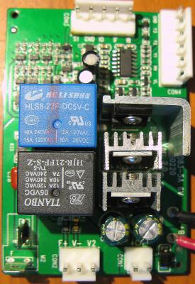

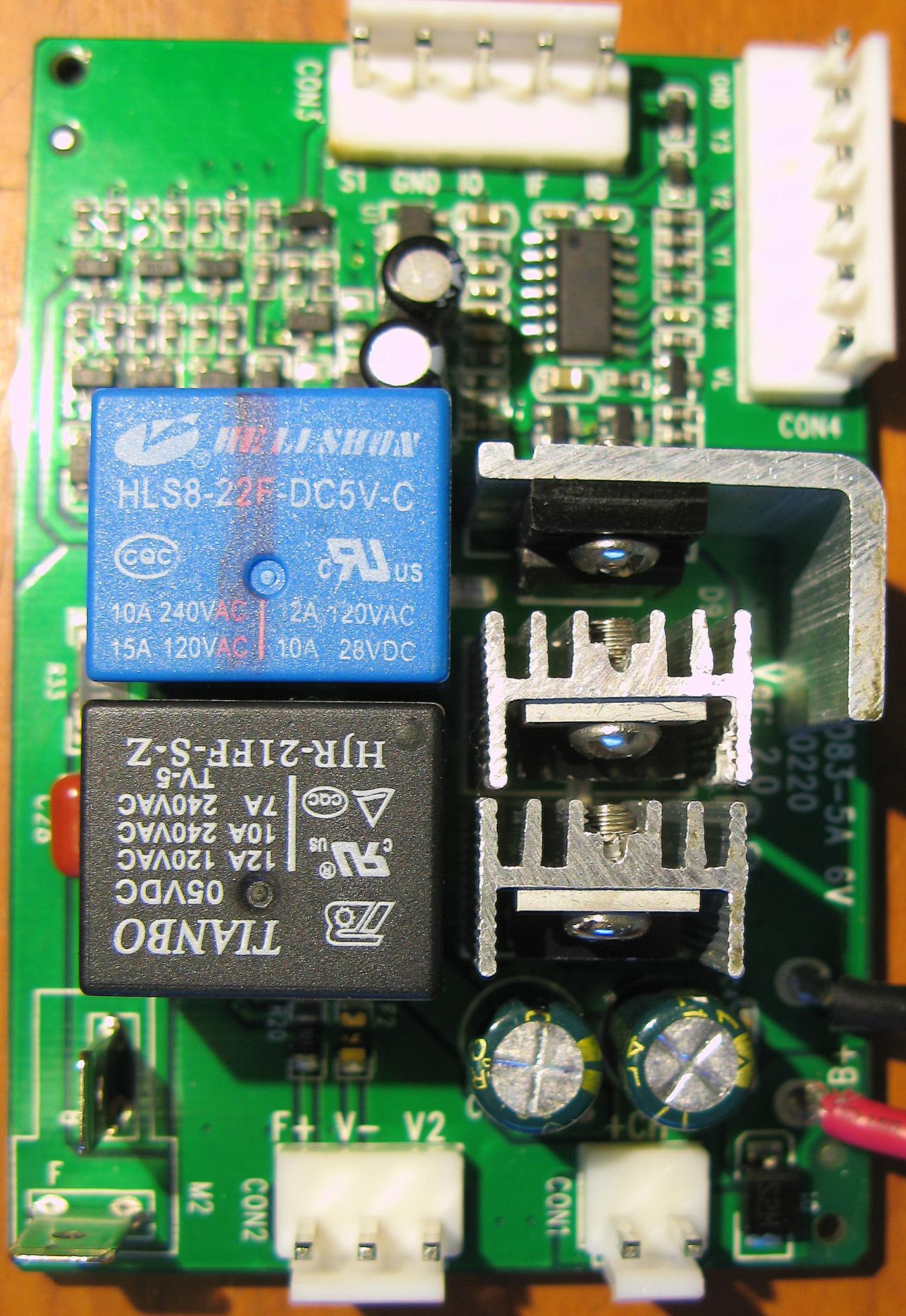

Вариантов замены может несколько;
1. российский блок плавного пуска МПС
2.китайский шим малой мощности.
Вся сложность заключается в разборке этих мотоциклов(нужно располовинить пластиковый корпус, для этого требуется выкрутить с десяток саморезов, а потом отжать защелки по всему периметру), чтобы блоки подключить требуется добраться до педали газа и протянуть третий проводок от переменного резистора до отсека где расположен аккумулятор и блоки, родной блок убирается и потом подключается любой ШИМ на 6в и отдельно подать питание на свет и звук.
Если есть желание, то можно добраться до мотора и поставить более оборотистый, т.к скорость с родным мотором ребенка 4 лет не устроит, тащится еле еле

Добрый день. Нам в ремонт электроники принесли такой же агрегат. После долгих копаний неисправность была обнаружена. У микросхемы pj-p1041 (это микроконтроллер с неизвестной маркировкой) седьмая нога отвечает за reset. На этой ноге висят два резистора 180 кОм и 300 кОм. Их номиналы больше необходимых в десять раз - очевидно, заводской брак. После замены резисторов на близкие к 18 кОм и 30 кОм, мотоцикл заработал. Если вопрос ещё актуален для присутствующих - проверьте свои схемы, вероятно у вас та же проблема.
Подниму ответ 12
Проверьте номиналы резисторов на плате.

Всем Привет! Зарегистрировался специально, чтобы вам подсказать,  починил блокот мотоцикла с номером clb083-5a. По цепи включения замка зажигания на плату подается минус на транзистор A7AL, он то и сдох. Там есть такой же на включение музыки, так вот перепаял я этот транзистор снял его с цепи включения музыки и поставил его на место сгоревшего, колесо закрутилось! Но музыки не было. А вместо того что на музыку воткнул просто перемычку! Мот теперь в работе! Всем удачных ремонтов! Фото к сожалению нет, если нужно видео работы мота могу скинуть на ютуб для наглядности.
