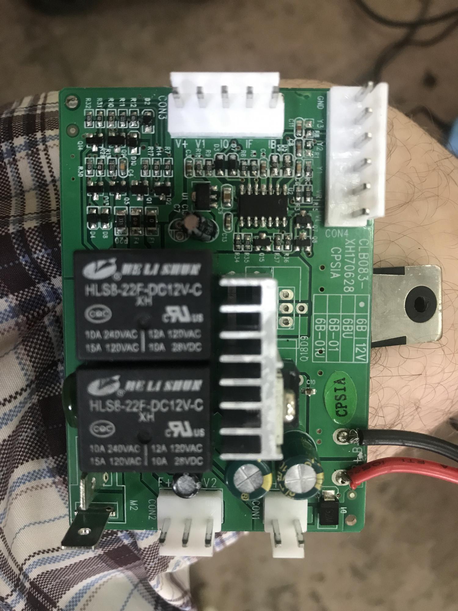

Детский мотоцикл BMW K1300S. Странная неисправность. Не пойму куда копать.

Да там делитель. Та же проблема на 3 - 10 секунд.  Судя по номиналам 180 и 330 на 7 ноге должно быть примерно 2 вольта.  Припаял 18 и 33 измерил там напряжение 0.6 вольт.  Отпаял резисторы измерил сопротивление на 7 ноге к земле (к земле подтянут 180 резистор), там 4кОм показывает. Подставил в делитель 4 и 33 как раз получаем напряжение 0.65 вольт.  Получается от 7 ноги ещё что то подтянуто к земле на 4 кОм. Вместо 330  поставил на 6.9 Получился делитель из 4 и 6.9 на выход 7 ноги стало напряжение 2.2 вольта и всё заработало.
Скорее всёго по этому у некоторых меняя в 10 раз меньше обо, или один и ставя примерно похожие изменяли напряжение и начинало работать.

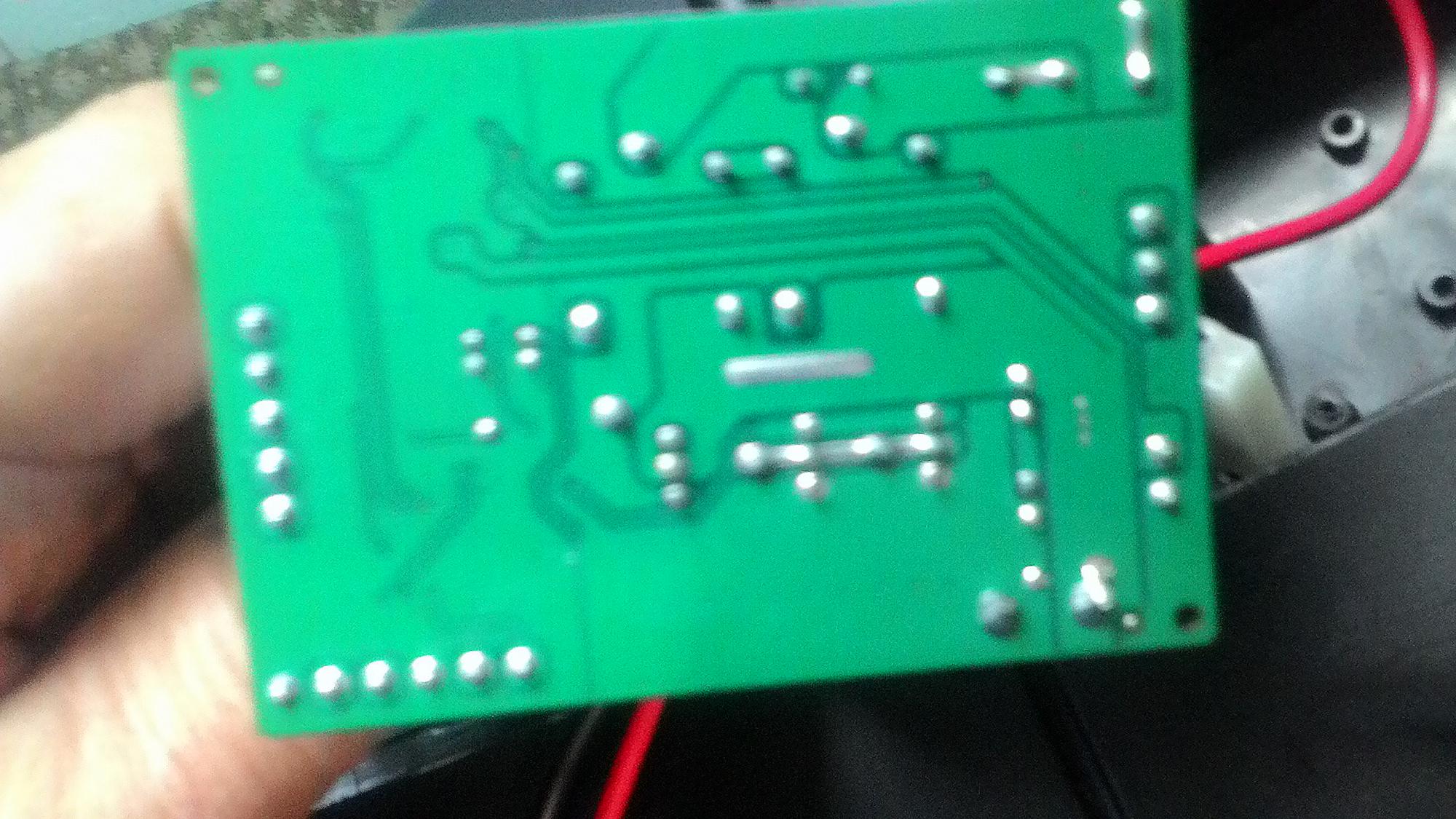

Alex22
Здравствуйте. Мотоцикл тот же,неисправность та же,но плата уже другая,микросхема без обозначения. Может кто уже сталкивался? Микросхема та же или другая? Померил напряжение на 7 ноге - то плавает,то 0,6 в. Пока не пойму куда двигаться...
Добавлено 24 Май 2018 в 14:56
Обратная сторона платы

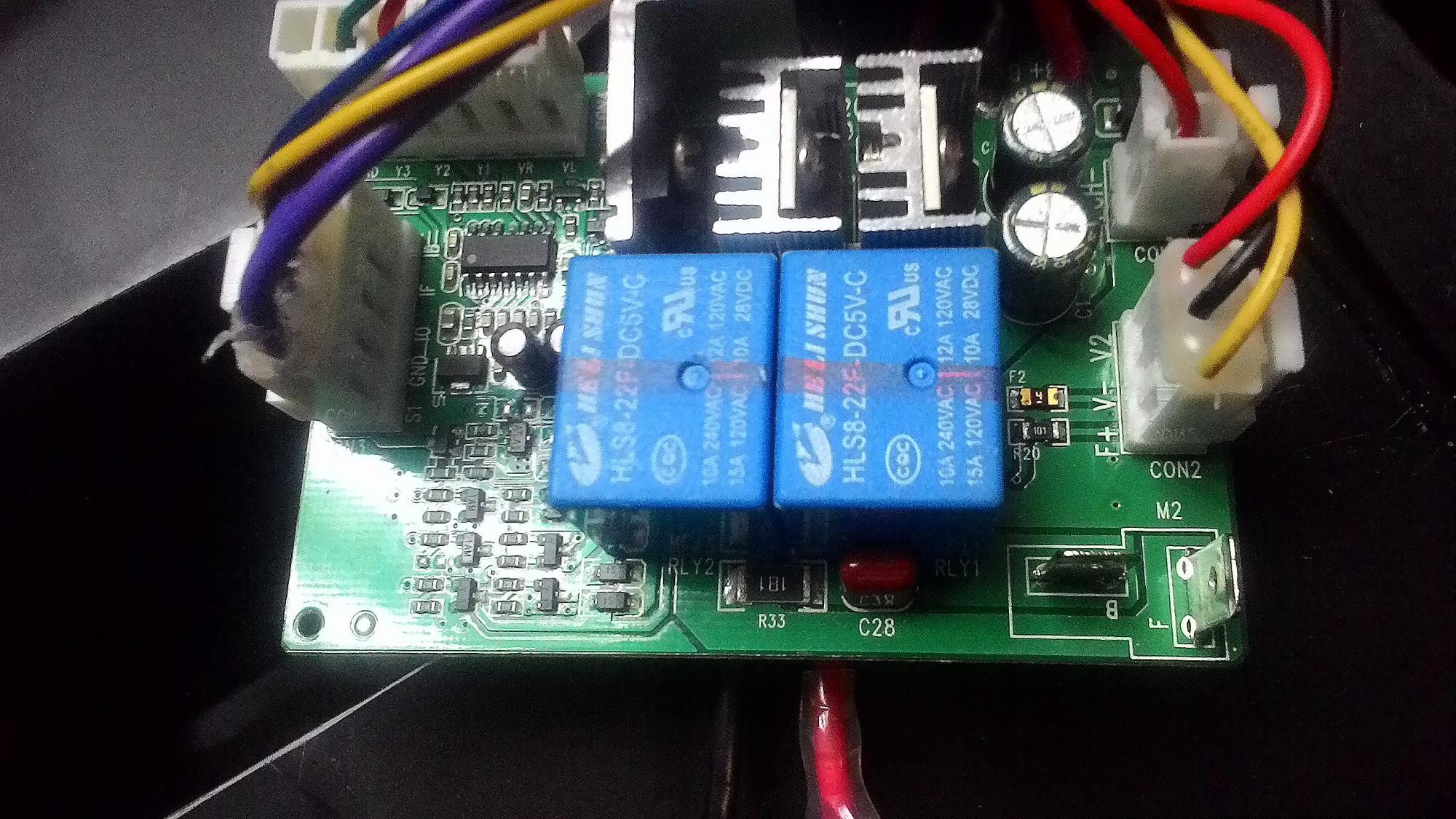

muran99
Такая же проблема как у всех, плата. Олько отличается по фото , седьмая нога в воздухе

Darsukov
Действительно. Эти два резистора являются делителем напряжения. Опытным путём определил что на 7ю ногу должно приходить 2-4 в. Но у меня даже без резистора между ногой и землёй было 530ом.(не знаю почему). Тогда я поставил резистор между + и ногой~1ком чтобы напряжение между ног и землёй стало ~2в. И всё заработало. Я думаю можно и другими способами подать на неё 2-3в. Чтобы при ремонте исключить защиту батареи.
TehDmitry
Добрый день. В мотоцикле начал странно работать блок
HONGYUANWEI CLB083-6B 12v
(иногда переставал ехать)
Поменяли на визуально похожий
XINGHUI CLB084-4D 12V
Большие разъемы оказались с другой распиновкой. Провода переставили. Остался один свободный — R/M. Всё заработало кроме главного — мотор не реагирует на педаль.
При этом если R/M через резистор подключить к массе, то щёлкает реле и мотор запускается. При этом можно переключать скорость 1-2-3 и мотор крутится медленнее.
Переменный резистор педали живой, провода до резистора целы, но он подключён двумя проводами.
Вопрос. Что подключается на R/M и может быть переменный резистор педали нужно подключить тремя проводами?
