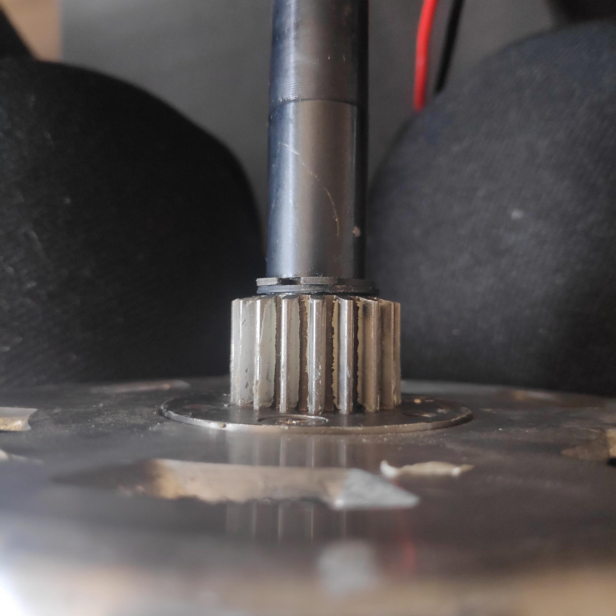

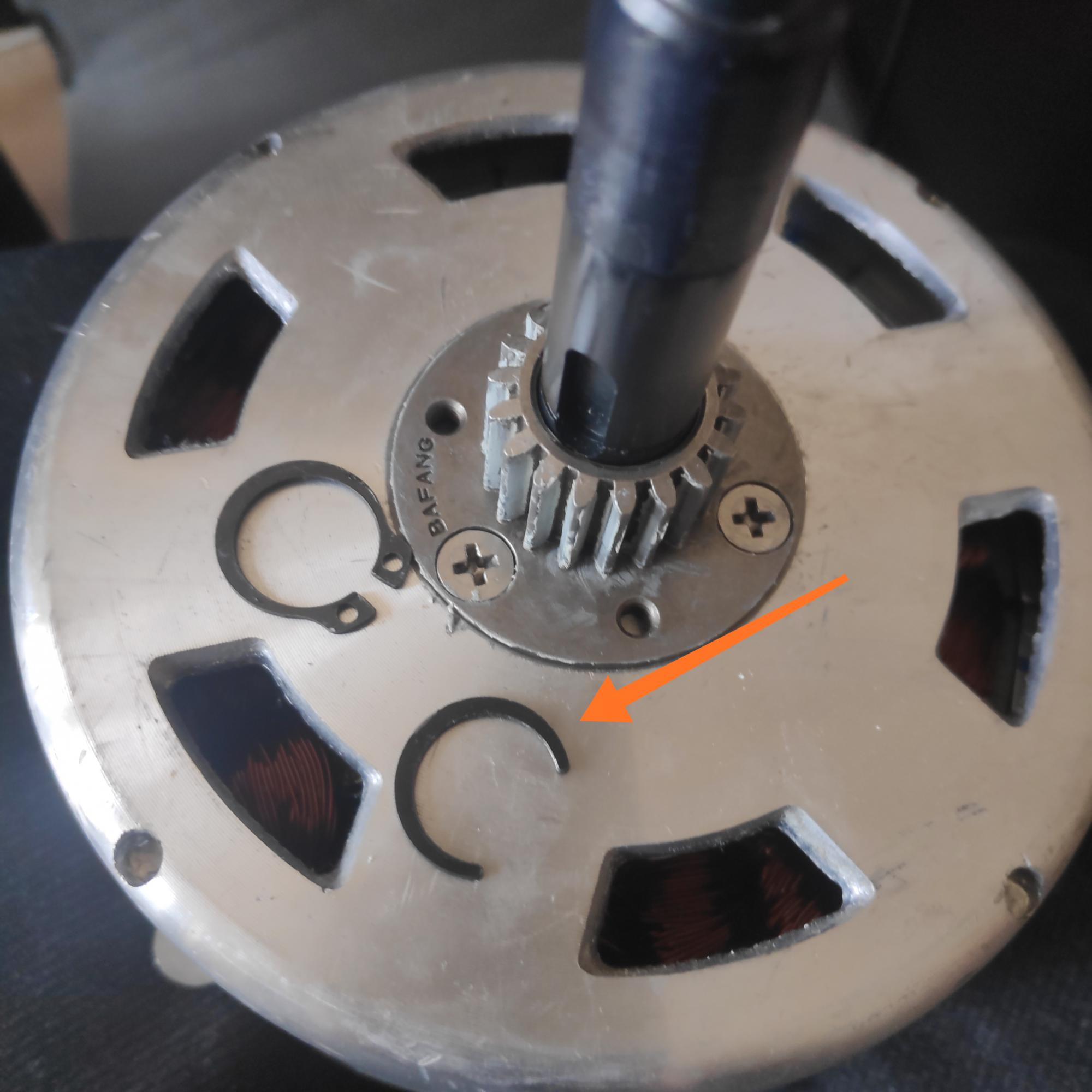

Собираю мотор...
Вот этот полумесяц ставится под стопорное кольцо же?
Но там нет канавки под него, прям на ось натягивать?
Вроде встало, ротора шестерню не задевает

Эта штука ставится в канавку, шпонка упирается в нее. А стопорное между центральной шестеренкой и корпусом же стоит. Под тремя винтами которая. Это все на сколько я помню. Может ошибаюсь.
Bekjan
Емае! Точно! Вспомнил!
Спасибо!
