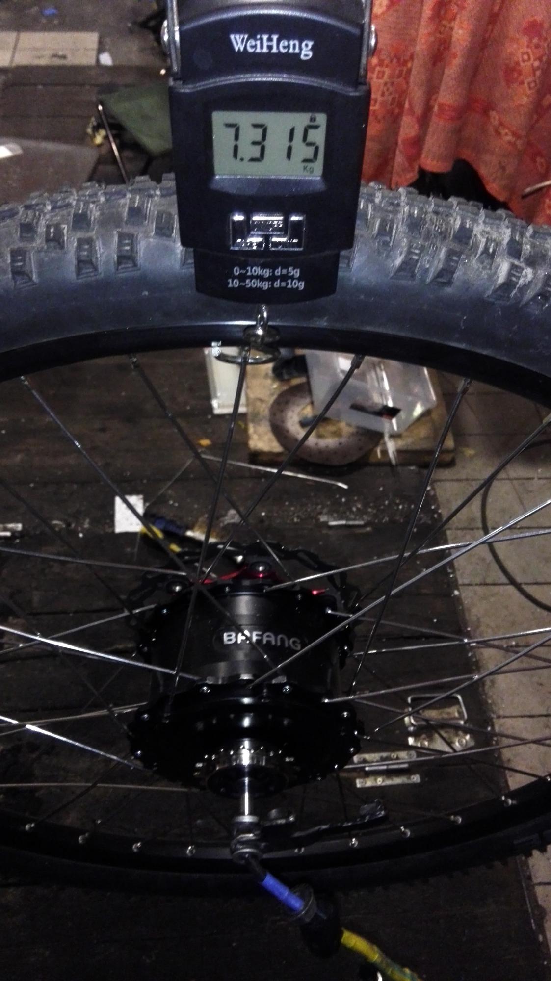

Наконец-то пришел мотор! С цифрой 7, по тахометру 375 об/мин при 48В, потребление 2А на хх. https://yadi.sk/i/KrqLPoIkX3RD9A
Покупал на Али в Power surround store. Заспицевали в Китае за 60$
Заспицованый? Вес не измеряли? Фото с маркировкой сделайте. :exactly:

Цитата: edw123 от 06 Март 2020 в 20:24Фото с маркировкой сделайте.
Фото по ссылке  в сообщении на Ядиске, так не получилось прикрепить.
Взвесить с достаточной точностью нечем, думаю ближе к 8 кг, 26" 100мм фэт

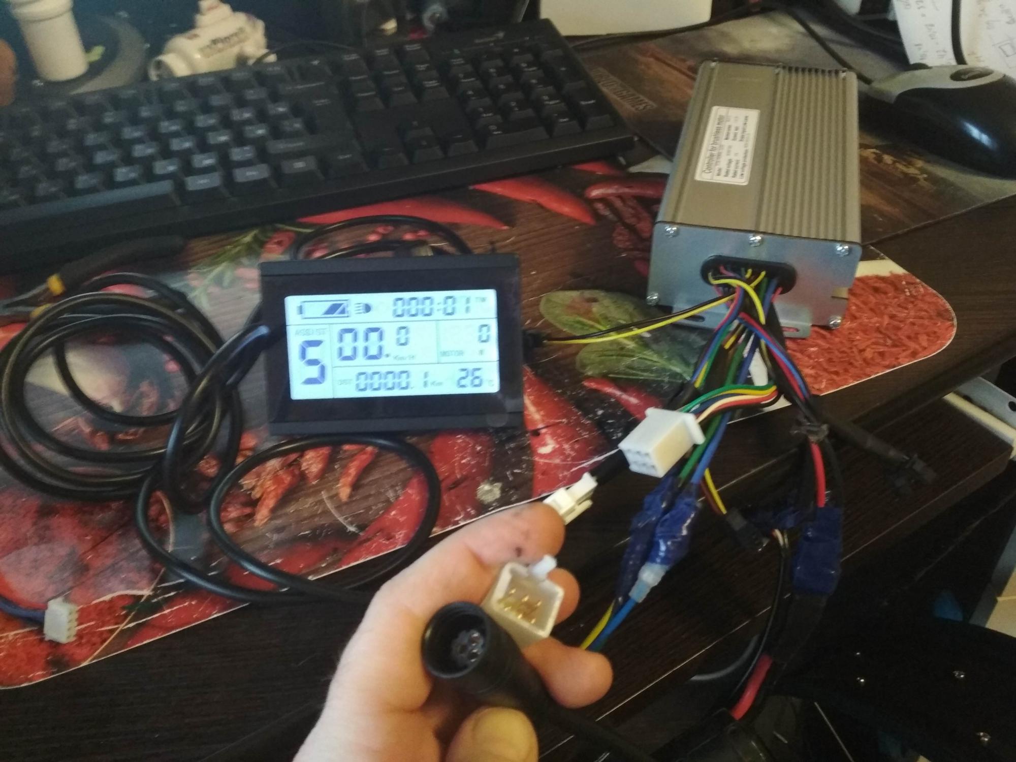

Что  за контроллер, батарея? Ваттметра нет? Термодатчик?
Mechanick
Цитата: edw123 от 06 Март 2020 в 22:35Что  за контроллер, батарея? Ваттметра нет? Термодатчик?
КТ контроллер 17А номинал и LCD3
https://a.aliexpress.ru/_eLCDUq
Какую-то температуру отображает, надеюсь, что в двигателе. Батарея пока только для проверки lipo 5 а/ч 4 шт от дронов, ваттметр подключал, но на хх особо толка нет. Только сегодня собрался минимальный комплект для запуска, ходовые испытания не скоро к сожалению.
MXUS 750Вт, LiFePo 10 а/ч
Цитата: Mechanick от 06 Март 2020 в 23:55
Какую-то температуру отображает, надеюсь, что в двигателе... Только сегодня собрался минимальный комплект для запуска, ходовые испытания не скоро к сожалению.
К мотору сколько проводов идёт в холловском кабеле? Есть шестой провод, обычно белый? Либо термодатчик либо спидометр. На дисплее скорость показывает когда по инерции колесо крутится?

Mechanick
Цитата: edw123 от 07 Март 2020 в 11:03К мотору сколько проводов идёт в холловском кабеле?
Да, белый провод есть, скорость и при выбеге показывает, температура пропадает в момент старта, а потом снова отображается.
Значит в моторе скорее всего нет термодатчика, а провод белый - на спидометр. Хотя вроде говорили, что бывает и по одному проводу. Тогда ради опыта мотор погреть чем-нибудь или в длинную горку заехать с пассажиром  /:-) и потом с 5 мин интервалами понаблюдать за температурой: если это моторный датчик, будет падать по ~ 1грд/мин, а если контроллерный - раза в три быстрее..

Mechanick
Цитата: edw123 от 08 Март 2020 в 10:49понять какую.
Точно не в двигателе  :bw: скорее всего в контроллере, но датчик где-то глубоко, нагрел корпус феном до 40°С и оставил, за 10 минут температура увеличилась на 4°С. LCD3 тоже пробовал погреть, ничего не меняется))
Корпус контроллера?
Теоретически  B-) можно температуру мотора измерять по росту сопротивления обмотки, но делает ли кто-либо так - не знаю. :ah:
Mechanick
Да, корпус контроллера, т.к. с отключенным мотором температура все равно отображается :pardon:
