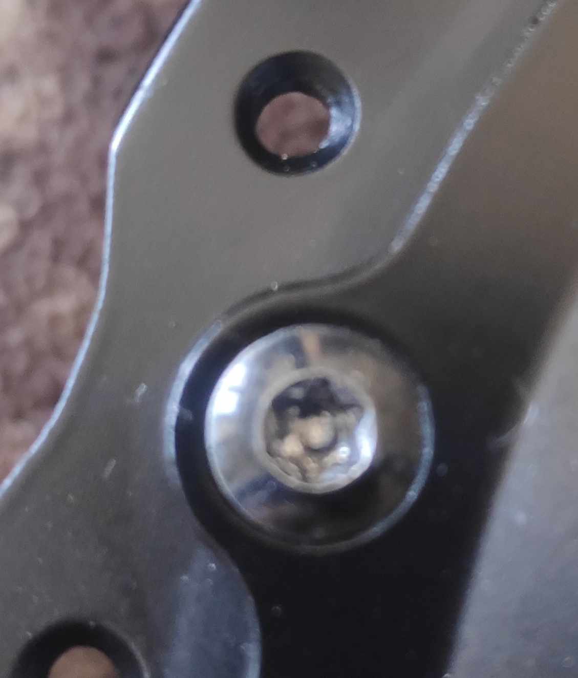

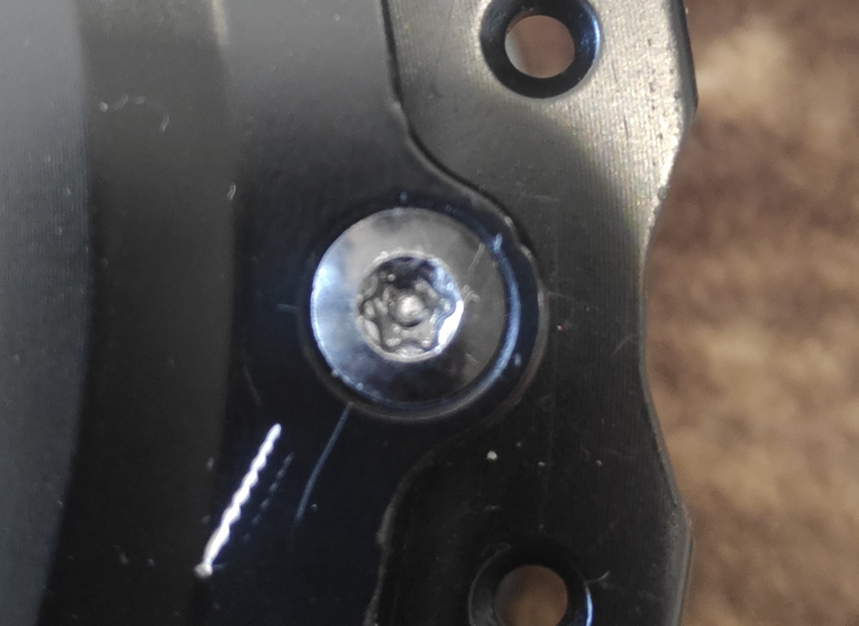

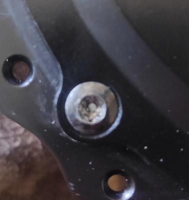

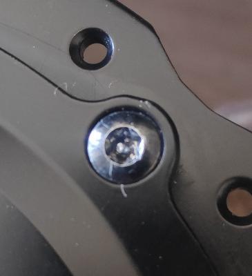

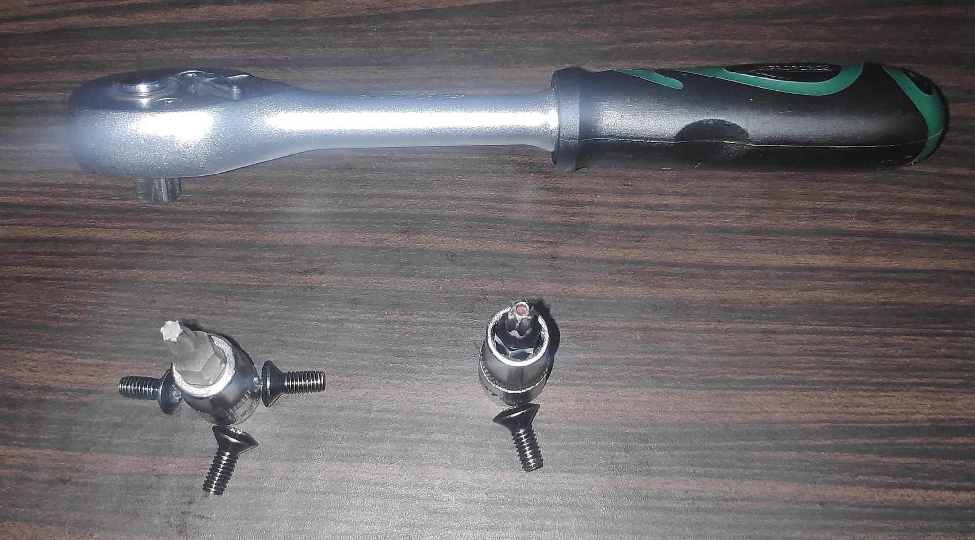

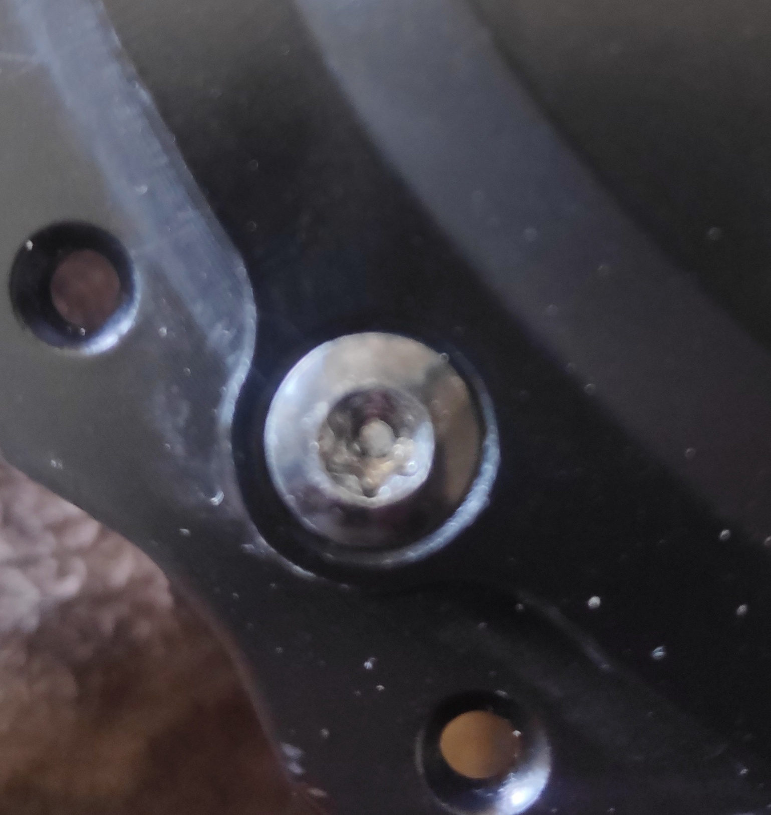

Посоветуйте пожалуйста, как открутить болты?

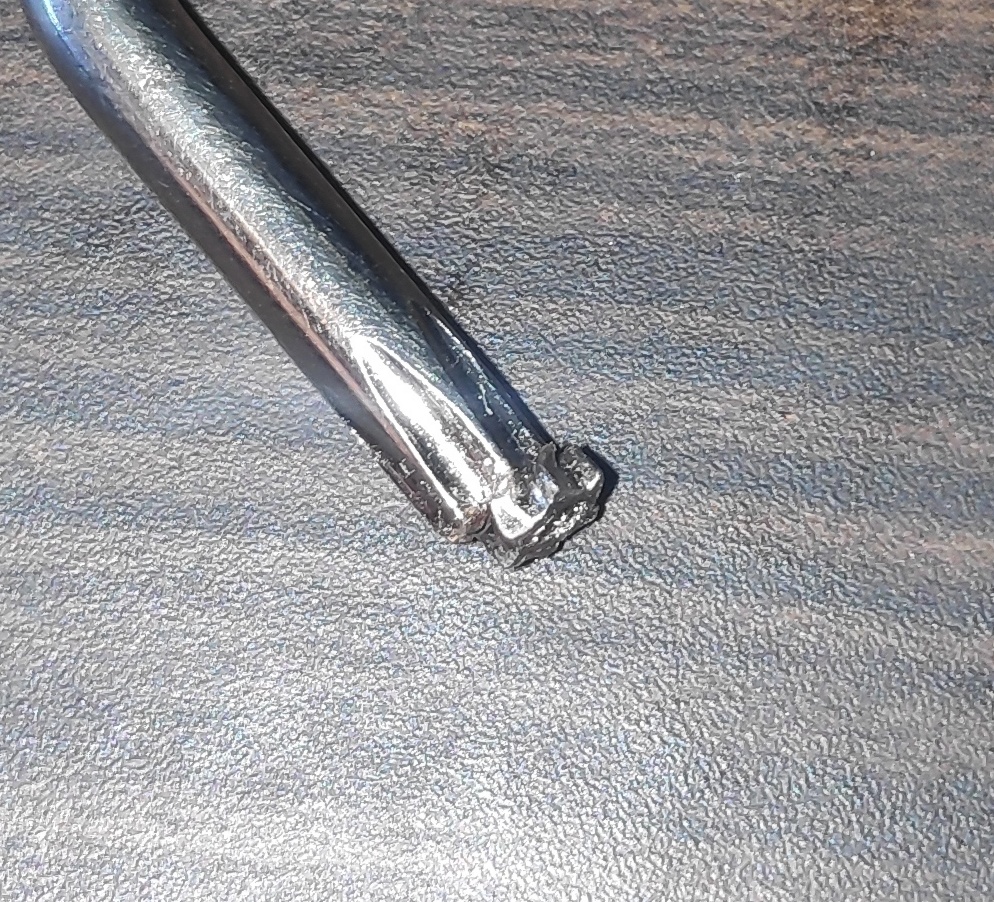

Ключом из гвоздилина смог открутить только 2 болта, на остальных бошку сорвало

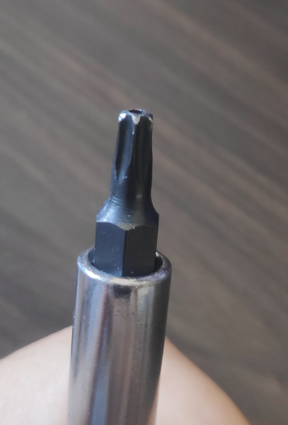

Походил по базару, нашёл таки набор калёных бит под торх

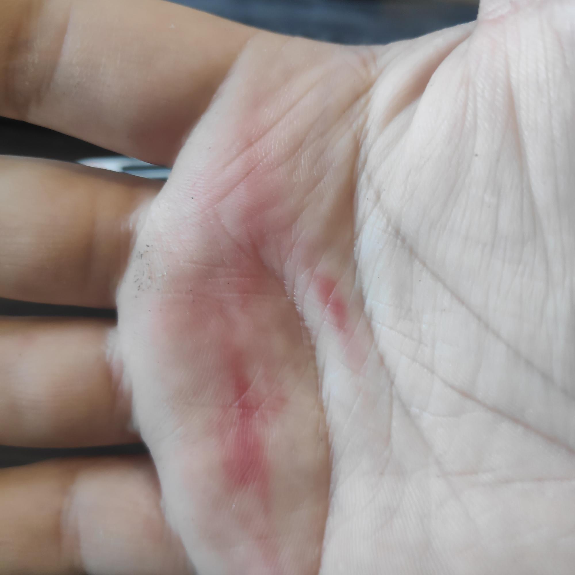

Даже с ним оставшиеся 4 болта не сдвинулись. Бита целая, еле заметный износ, крутил до боли в локте и проворта ладону от ручки отвёртки
Похоже настало время для специфических методов...
Неужели высверливать теперь?
Разобрать точно надо как минимум под установку термодатчика, как максимум перемотку.
P.S. на будущее вместо фиксатора резьбы что можно использовать? Лента фум хороший вариант? Также надо заменить эти дебильные торх болты на шестигранник
Morr_A
[user]Bekjan[/user], сначала газовой горелкой или промфеном прогрей градусов до 80-100, должно пойти. Главное не престараться и не перегреть. Если не пошло можно ещё использовать ударную отвёртку вместе с нагревом.
newsky526
Цитата: Bekjan от 23 Окт. 2019 в 10:13Посоветуйте пожалуйста, как открутить болты?
Имею ,такой же мотор. Винты там закручены с резьбовым клеем. Значит надо было просто немного погреть. Но это до.
Сейчас нужно взять хорошую битку, погреть корпус(100-130°) и маленьким и лёгким молоточком,обстучать через битку винт (резкими ударами). Далее он,должен поити. Клей ,можно использовать,но только синий.

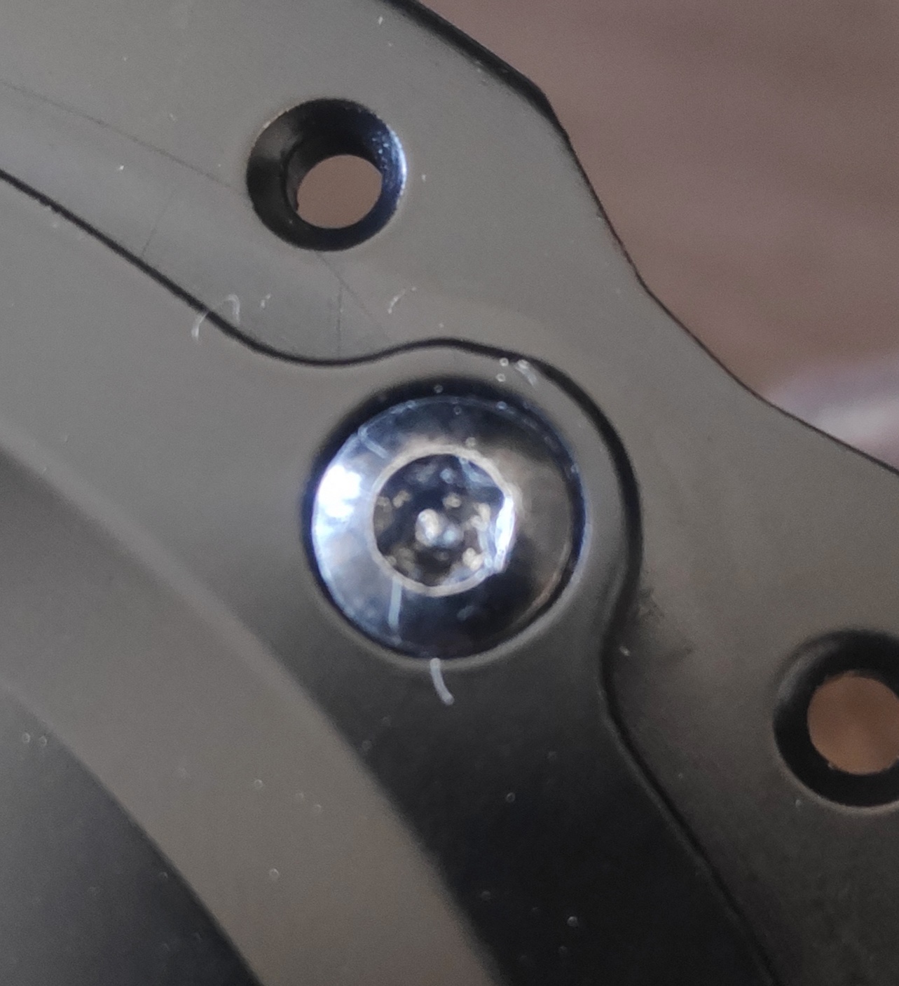

погрел строительным феном напару с термометром
постучал
попытался открутить, до боли в локте - не идёт, но уже явно вот вот сорвётся бита!
похоже придется высверливать по центру болта  :-\
newsky526
Цитата: AnV от 23 Окт. 2019 в 10:41но уже явно вот вот сорвётся бита
Попробуй взять биту на размер больше и болгаркой с тонким диском,подточи её малёх на конус,с острыми гранями. Далее молоточком забить и выкрутить.
Миникрошка 4 витка
Bekjan

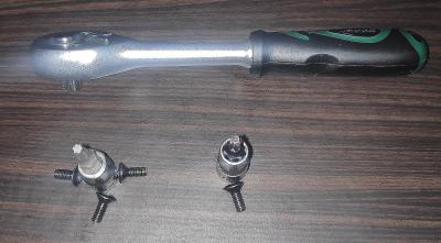

Ура! Открутил болты!
Вспомнил про набор накидных головок аэрофорс, хоть там и не было бит с отверстием по центру - сбил выступ в головках винтов. Комплектная головка Т20 осилила только 3 болта, на четвертом провернулся  :~-(
В другую головку воткнул биту каленую и с помощью какой-то матери болт тронулся.
Вобщем рычаг это сила  :-)

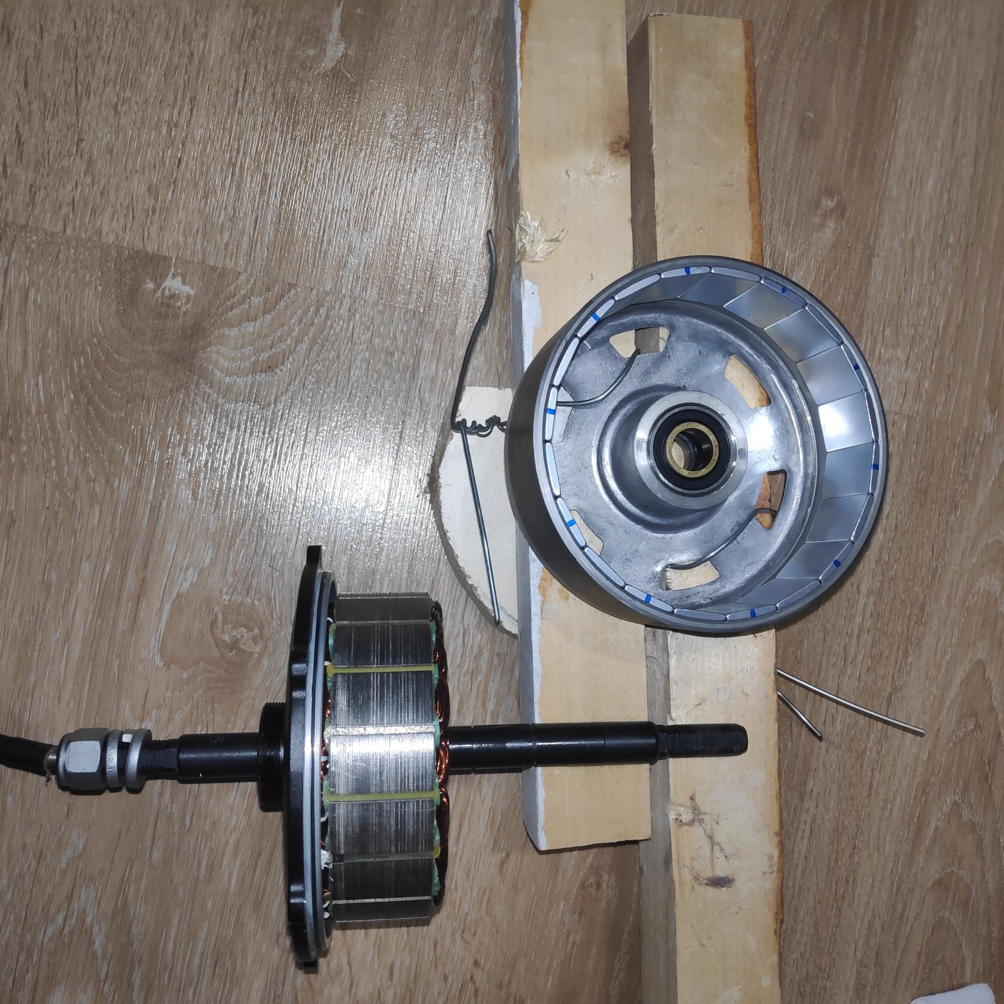

теперь крышка не поддается  :laugh: подшипник держит скорее всего? на 48V500W для МТВ крышка легко сходила
newsky526
Цитата: Bekjan от 23 Окт. 2019 в 15:29теперь крышка не поддается   подшипник держит скорее всего?
Мотор держим в руках и осью "тук" об деревяшку ...!  :hello:
Крышка с кишками выйдет.

Точно! Вышел мотор!

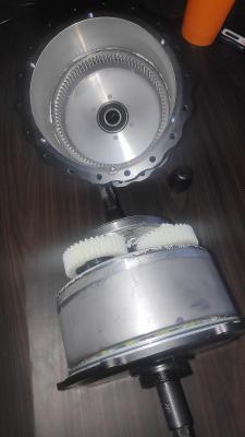

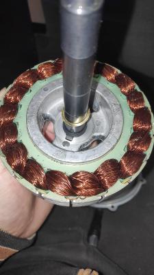

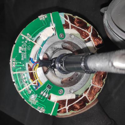

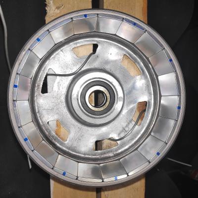

До разобрал мотор - ротор вытащил без особого напряга, просто привязал ротор к двум деревяшкам и уперевшись осью надавил на деревяшки - ротор слез
При ширине ротора 50мм ширина магнитов всего 30мм, ожидал большего. В итоге много места со стороны ротора а с другой меньше.
Катушки стятнуты только с одной стороны, с другой даже 1 провод отъехал  /:-)
Коммутация холлов через текстолит, год 2015 напрягает
По подшипникам: на крышке стоит 6003RS, на роторе 6002RS и 6902RS, на корпусе со стороны крепления тормозного диска 6002RS
Магниты
кол-во 20шт, ширина 20мм, высота 30мм, толщина 3мм
Статор
зуьев 18, ширина 20мм, высота 30мм

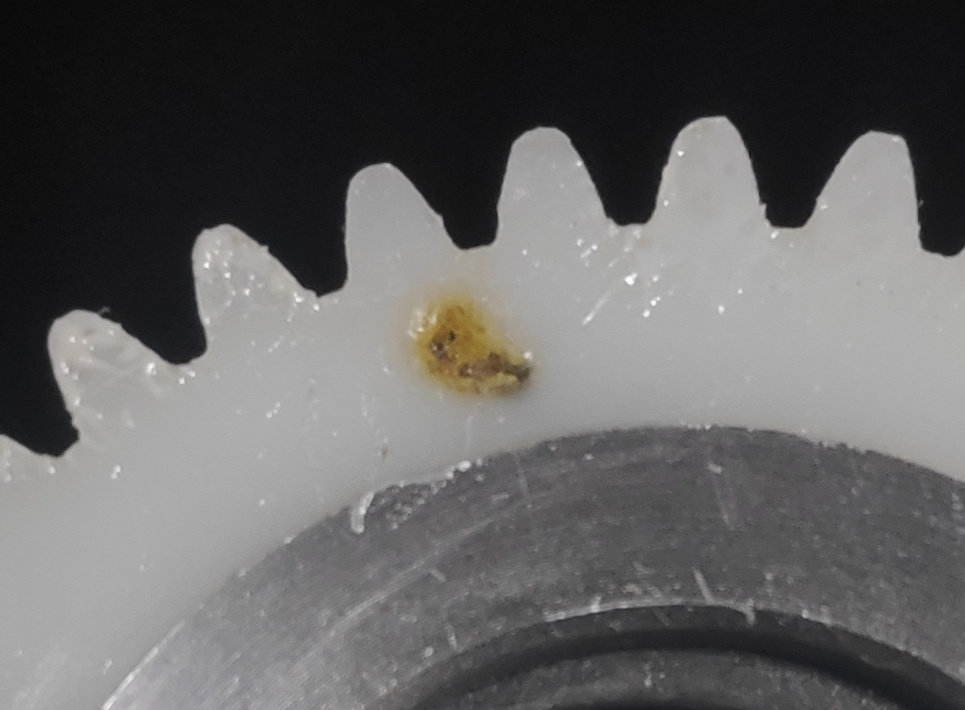

Сателлиты
Диаметр 48мм, высота 14мм, кол-во зубов 36
Обнаружил ощутимую ямку в пластике  :-\
подшипники 608z
Фривил
диаметр 87.5мм, толщина 10.5мм, надписи 100Nm нет
Один магнит на датчик скорости
Катушки худые, реально 6Т мотор. Толщина провода в изоляции 0.51мм
Штамп код подтвердил модель мотора:
RM G060.750.D 06 1
010F1T6170148

Цитата: Bekjan от 30 Окт. 2019 в 19:45Катушки худые, реально 6Т мотор. Толщина провода в изоляции 0.51мм
С такого же,только 7-ми виткового,я снимаю 3КВт с лишним. Так что не такой он слабый,как кажется.
Однако,если китайцы фривил ухудшили,то это плохо- они запросто могли из 6-ти роликового сделать 3...
Да,в догонку,маркировать магниты в этом моторе, не имеет большого смысла- их неправильно (по стандартной схеме) и не приклеешь.
