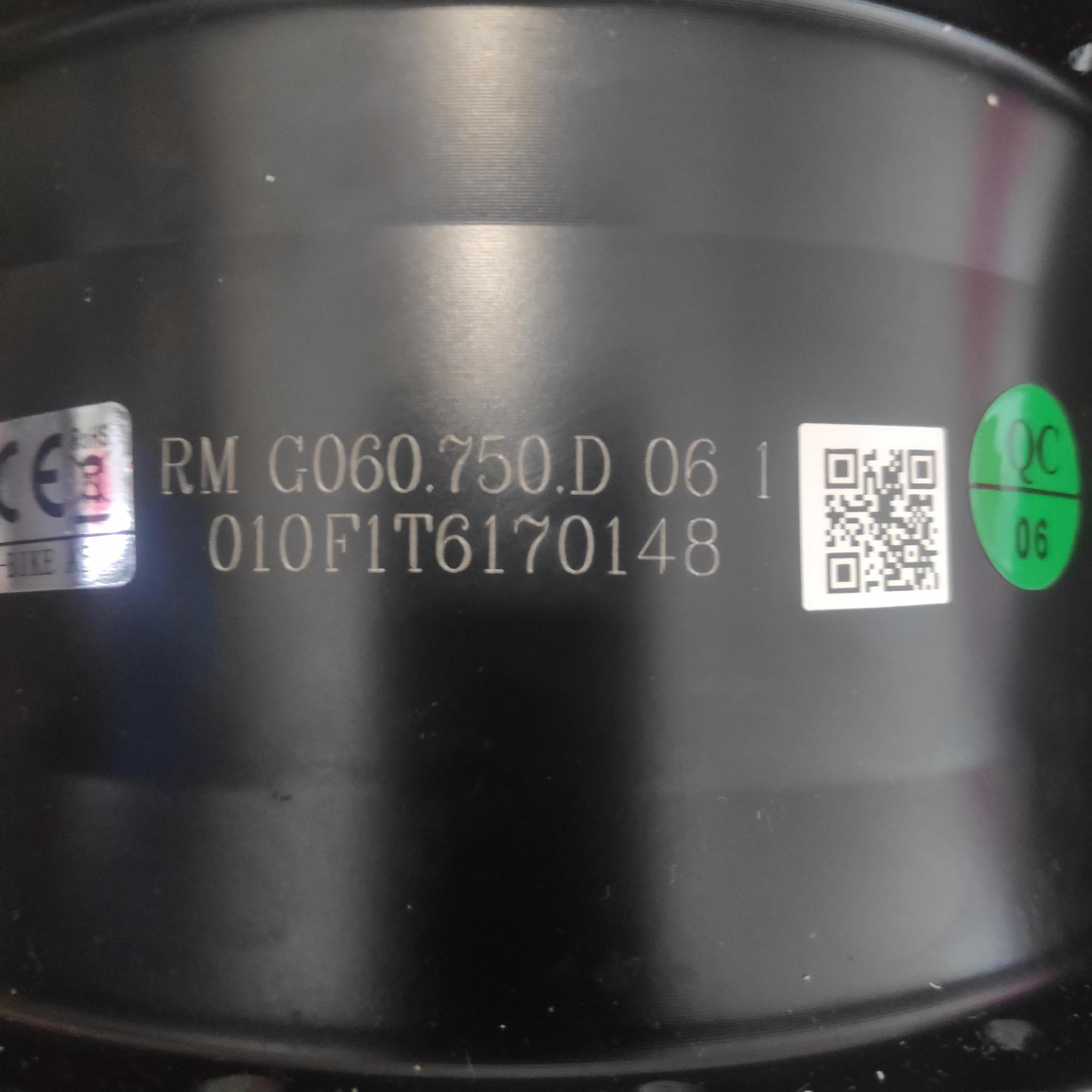

Мотор вчера приехал. Заказывал здесь https://ru.aliexpress.com/item/32822834003.html?spm=a2g0s.9042311.0.0.77df33edp1oSzU. Заказывал скоростной мотор.

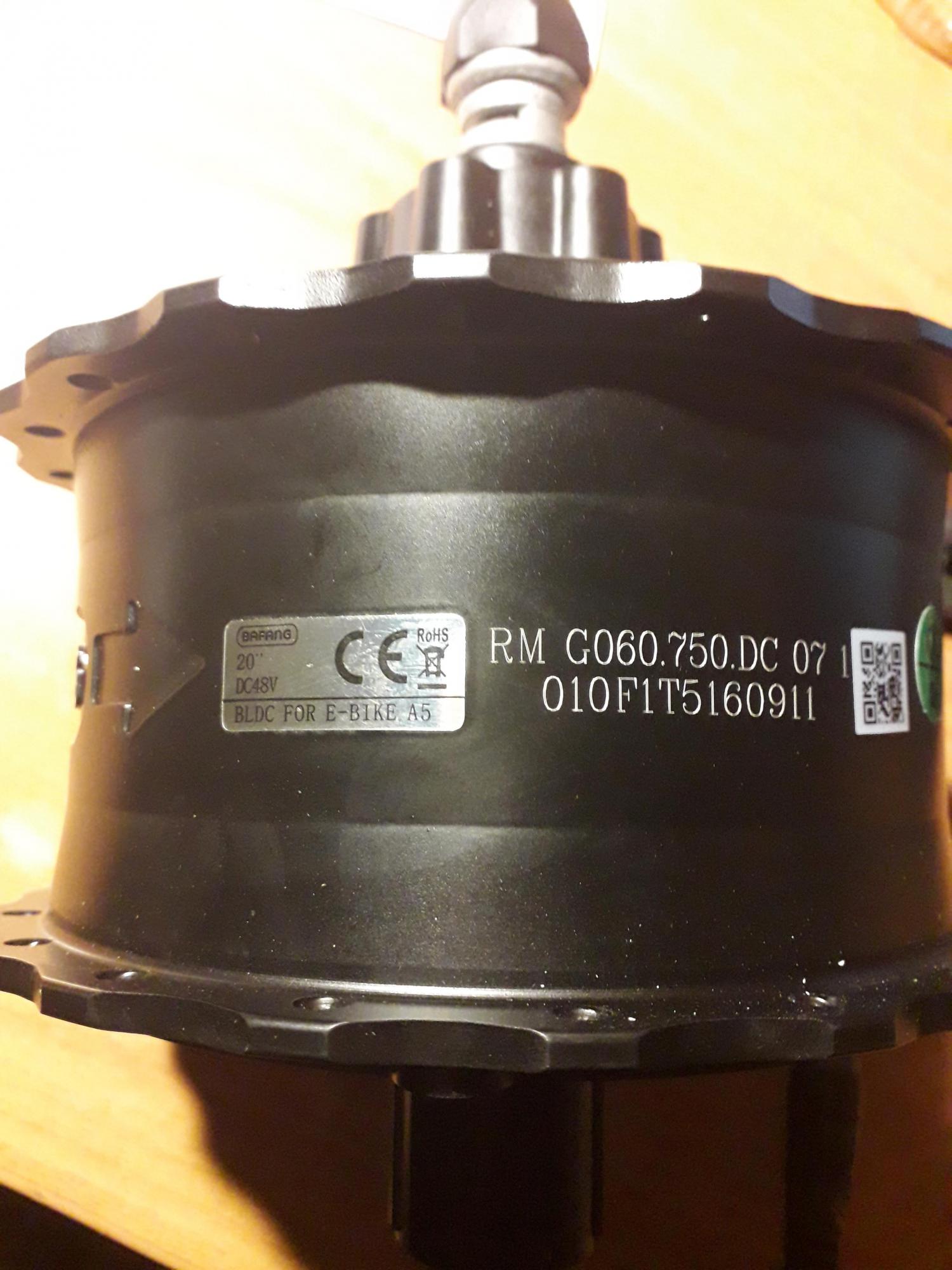

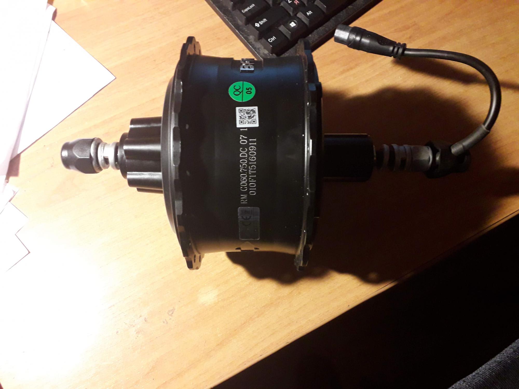

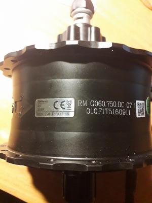

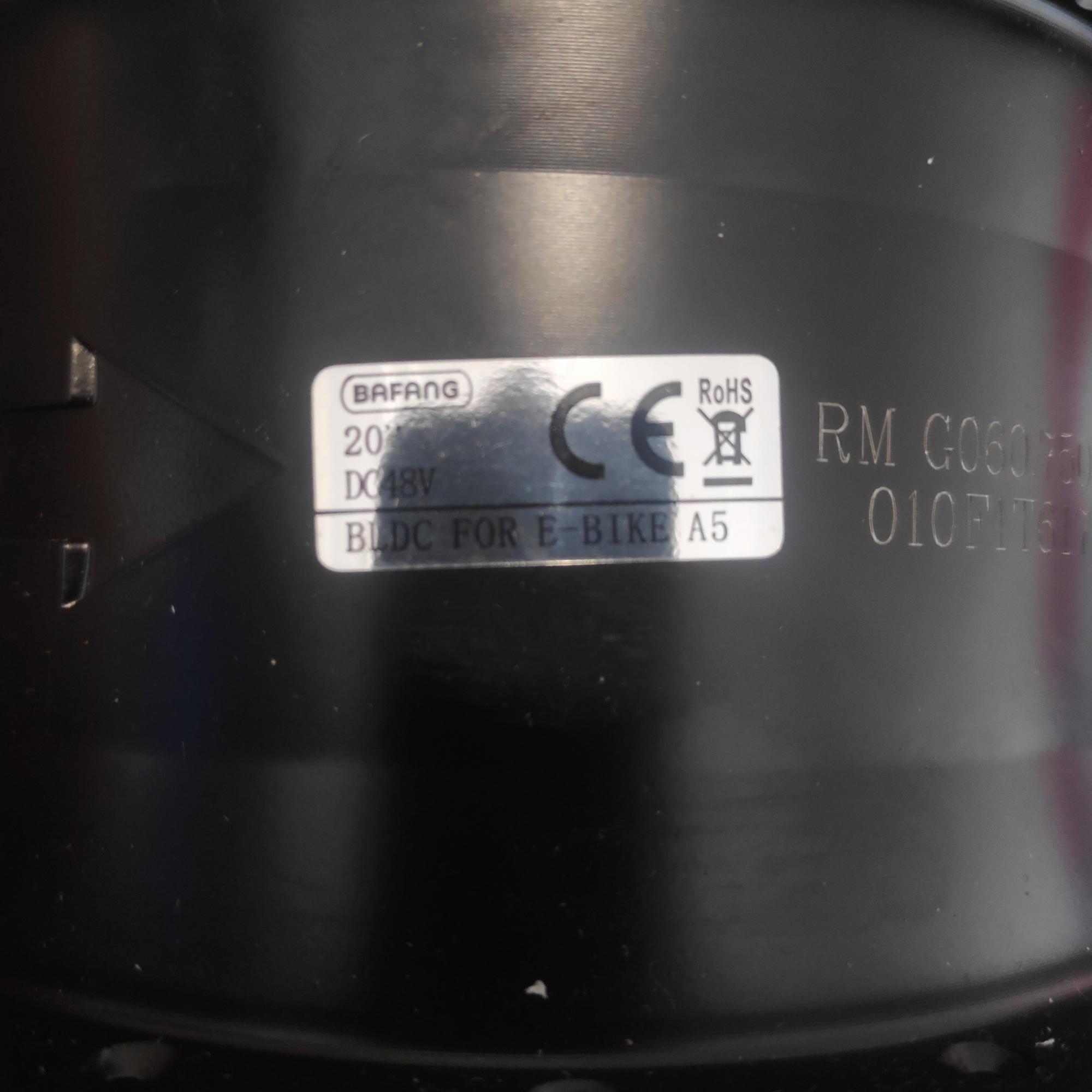

Получил сегодня мотор RM G060.750.D 06 1 заказывал тут
https://s.click.aliexpress.com/e/BhUAeWnUJ
Вес 4.72кг
Походу скоростной  :facepalm:

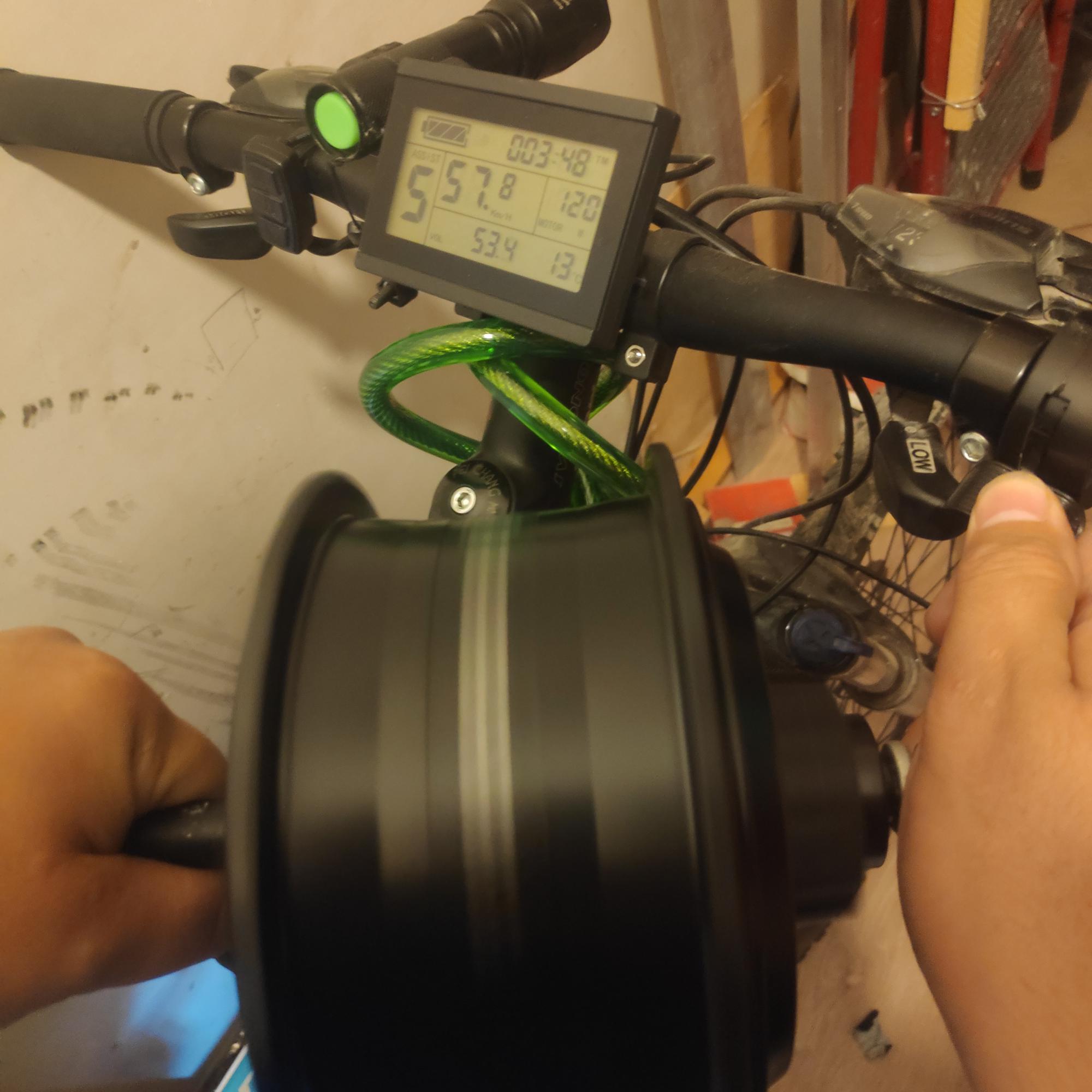

Upd. Подрубил к имеющемуся электровелу с контроллером 48V22A на 5м уровне ассистента полный газ скорость почти 58км/ч O_O
Gt8
Монитор врет, его нужно калибровать . мой знакомый тоже так ездит и хвалится что разгон  у него до 60км\час,  а я смотрю и улыбаюсь)
обижаю велики на редукторах
Да, проверить стоит, но мотор всё равно "скоростной" - 6Т.

Скорость - это ещё не всё, нужна мощность. И в любом случае на высокой скорости будут большие просадки этой скорости от малейшего "препятствия" - уклон, шины, ветер...
