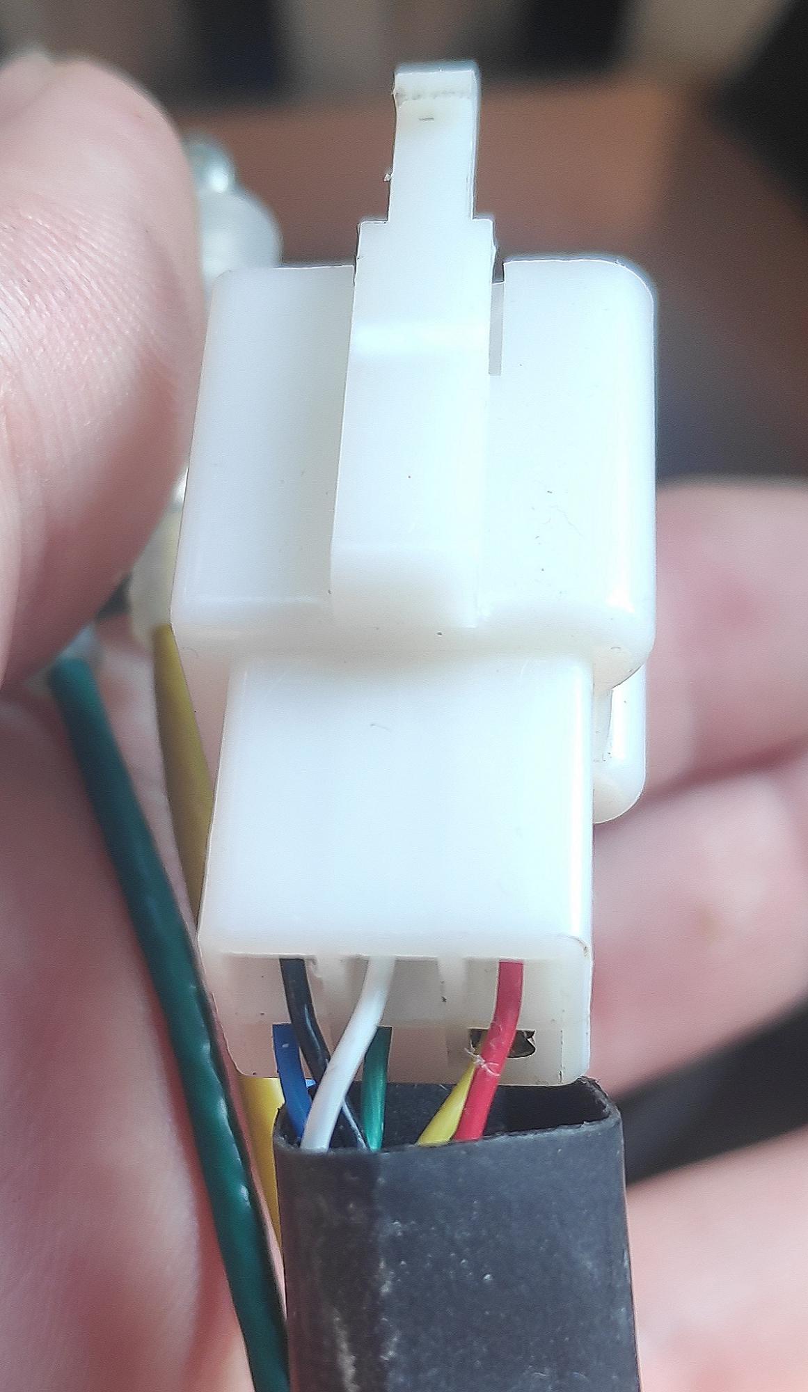

Цитата: AnV от 20 Янв. 2020 в 07:23
Ребята, подскажите схему подключения мотора к контроллеру КТ. Или хотя бы назначение сигнальных проводов, соответствие по цветам.
Мне пришел мотор с вынутыми контактами из разъема, воткнул аналогично 500Вт мотору (недодумался сравнить провода по цветам и их расположению в разьеме-мама) и все заработало с КТ контроллером
newsky526
Цитата: Bekjan от 20 Янв. 2020 в 08:16провода по цветам и их расположению в разьеме-мама) и все заработало с КТ контроллером
Потому что,приличные китайские фабрики,стандарты однако соблюдают. Вот когда попадаются их клоны,то там надо быть внимательным.
