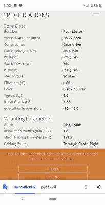

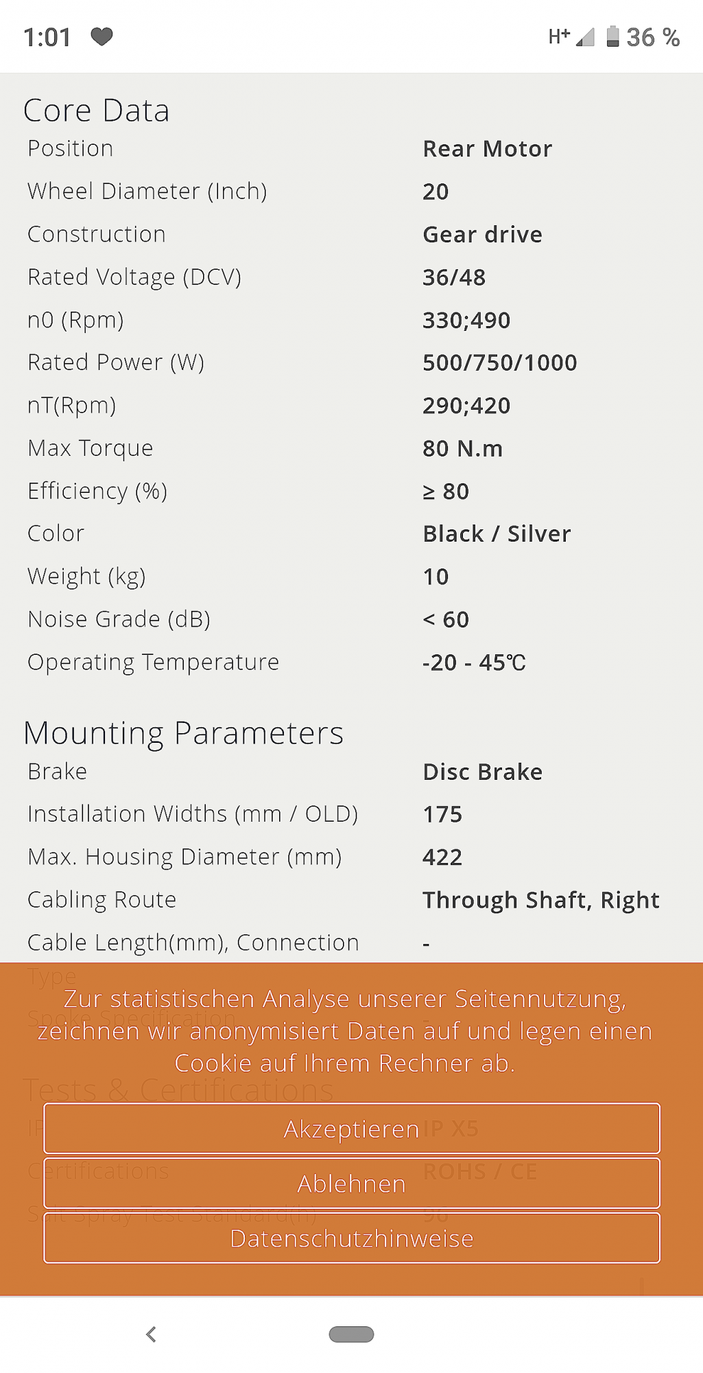

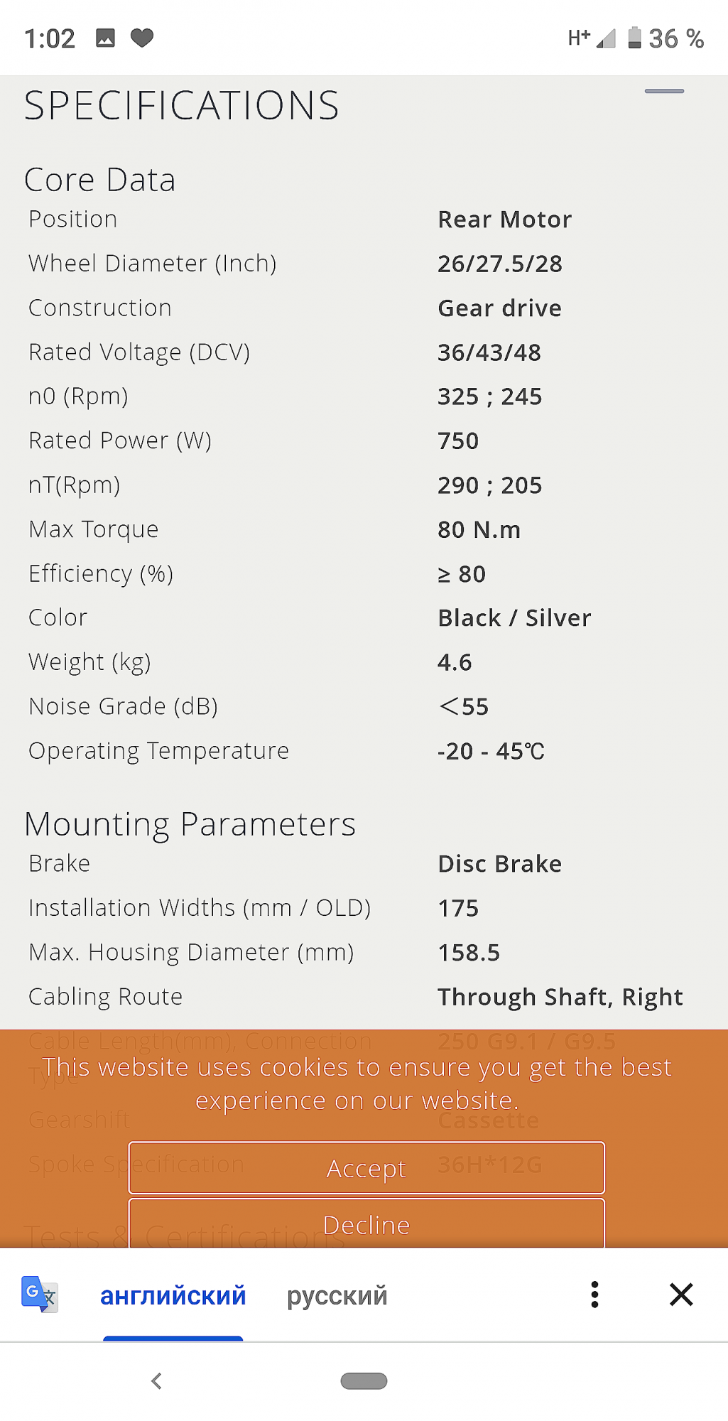

Есть серия g0f0 с комплектным аллю ободом:
https://bafang-e.com/en/oem-area/components/component/motor/rm-g0f05007501000ddc/
Так вот производитель указывает там интересные характеристики - спеки открой, я могу ошибаться но хочется верить что честный киловатник там))
Подогрею видосом смотри со второй минуты, может гуру определят толщину магнитов по видосу ;-D
https://youtu.be/5zKbVwpK5G0
Тапками не кидаться тоже хочу честный киловатник :pardon:
Так вот производитель указывает там интересные характеристики - спеки открой, ...
Для "честного" нужен размер корпуса в 2 раза побольше и вес под 6кг. Иначе перегреваться будет раньше достижения долговременной "честной" мощности.
Romanyak
Понимаю, все так и есть, меня вот это смущает
