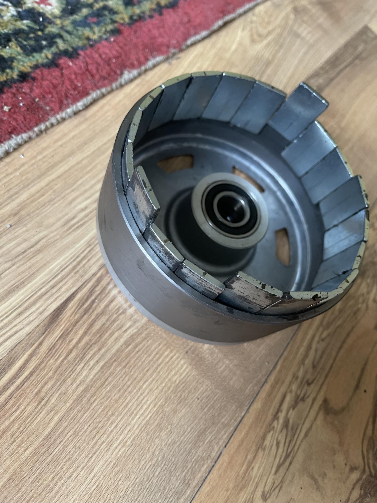

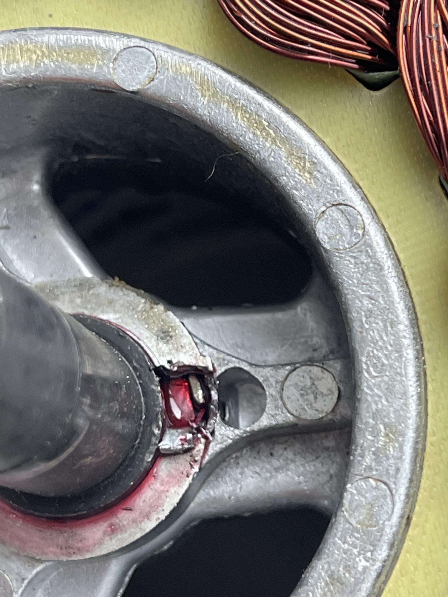

Цитата: dasart от 06 Нояб. 2021 в 13:40
бафанг 750вт держит  "марку" шпонка люфтит больше мм все магниты отклеились мотор практически новый. 500-800км пробега примерно. такое ощущение что покупаю ноу нейм. это второй  мой мотор а дефекты одинаковые
Ну не знаю,мож не повезло...
Хотя магниты и у меня отклеивались на 2.5КВт мощности. Приклеил. Вкачиваю 4КВт и не жужжу.
Насчёт оси : берём резьбовой клей (красный) и заливаем шпоночный паз и шпонку,вставляем ось и ждём приклеивания.Должно помочь. Вероятно  :kidding:
бафанг 750вт держит  "марку" шпонка люфтит больше мм все магниты отклеились ...
Какой так у контроллера?

Morr_A
Цитата: newsky526 от 06 Нояб. 2021 в 16:36Насчёт оси : берём резьбовой клей (красный) и заливаем шпоночный паз и шпонку,вставляем ось и ждём приклеивания.Должно помочь. Вероятно
Лучше тогда втулочный, зелёный. И вал предварительно провернуть в сторону нагрузки, чтоб выбрать люфт.
dasart
сделал так набил железок в паз и красный герметик на ось и шпонку

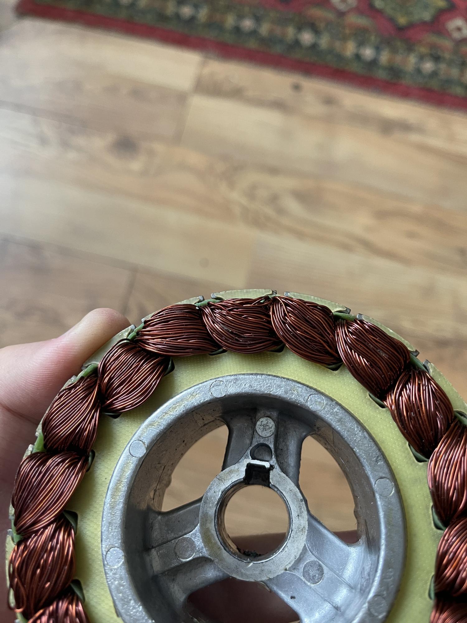

Всем добрый день. Приехал мой 7витковый Bafang. Собрался я его разобрать и сразу посадить якорь, фривил и магниты на красный клей.  Крышка прикручена болтами под звездочку. Болты посажены на синий фиксатор резьбы, что бы открутить пришлось нагреть корпус до 70 градусов. После этого, крышка снялась легким усилием. Фривил тоже легко снялся. А вот дальше интересней.
Внутри я увидел немного другой мотор. Алюминиевой вставки нет, вместо ее сплошное железо якоря, которое плотно посажено на вал. На первый взгляд видно, что магниты достаточно хорошо проклеены на бокситку. С одной стороны, обмотки немного пролиты лаком.
Мотор новой ревизии. Решил я пока не переклеивать магниты и ротор на красный герметик. Хочу проверить, как оно будет держаться в стандартном исполнении, при токе 30А и 60В. А вот фривил,  наверно приклею на вал, на красный клей Локтайт.

Цитата: Petrovich_ от 11 Дек. 2021 в 19:18
Всем добрый день. Приехал мой 7витковый Bafang. Собрался я его разобрать ...
Магниты плоские... у бафангов вроде были изогнутые.

Цитата: Petrovich_ от 11 Дек. 2021 в 19:18Алюминиевой вставки нет, вместо ее сплошное железо якоря, которое плотно посажено на вал.
Что-то эти усовершенствования,мне совсем не нравятся. Мотор стал тяжелее,продуть его почти невозможно. Китаёзы,рационализаторы блин!  :ireful:

serg79
Цитата: newsky526 от 12 Дек. 2021 в 10:55Китаёзы,рационализаторы блин!
удешевление полным ходом  алюминий экономят
