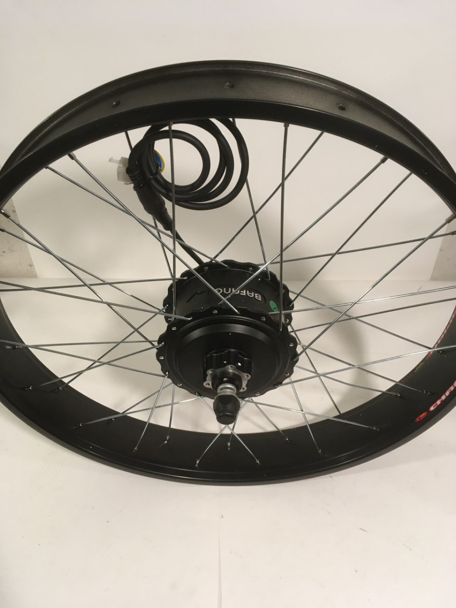

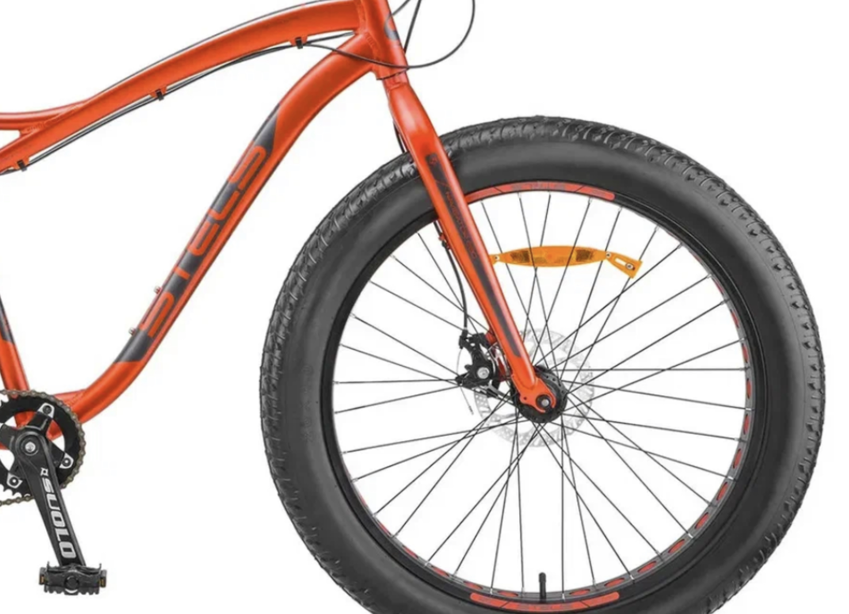

 Всем привет, занялся электрификацией stels aggressor 26
Выбрал bafang g060.750
Первое посадочное 175 мотора а у фэта 190 как понял не проблема
Второе у меня батарея 60в какой мощности брать контроллер?
На 60в так же до 30а можно ? Или лучше уже 25а контроллер тогда те же 1,5квт получится, если 30 то уже 1800вт как понимаю, номинал 750
Рекомендуемое напряжение питания 36/48В и сила тока до 31А:
• максимальная мощность при 36В - 1100Вт
• максимальная мощность при 48В - 1500В
По фазному току так же не знаю рекомендуемое
Как понять какой мотор скоростной средний или тяговый
Заранее извиняюсь если уже задавали и пропустил
Да почитал тему 6 значит «скоростной» оборотистый, контроллер советуют 22-25а под 60в батарею, термодатчик и провода менять пока не буду
RS New Vision
Катаю на xiaomi 365 pro
Fokan
#1115

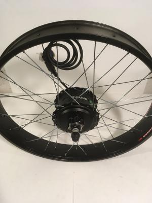

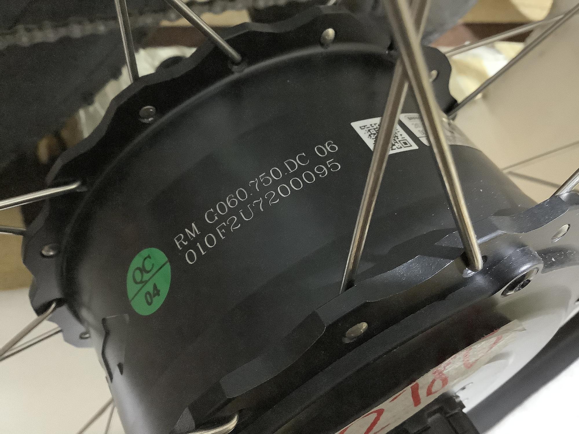

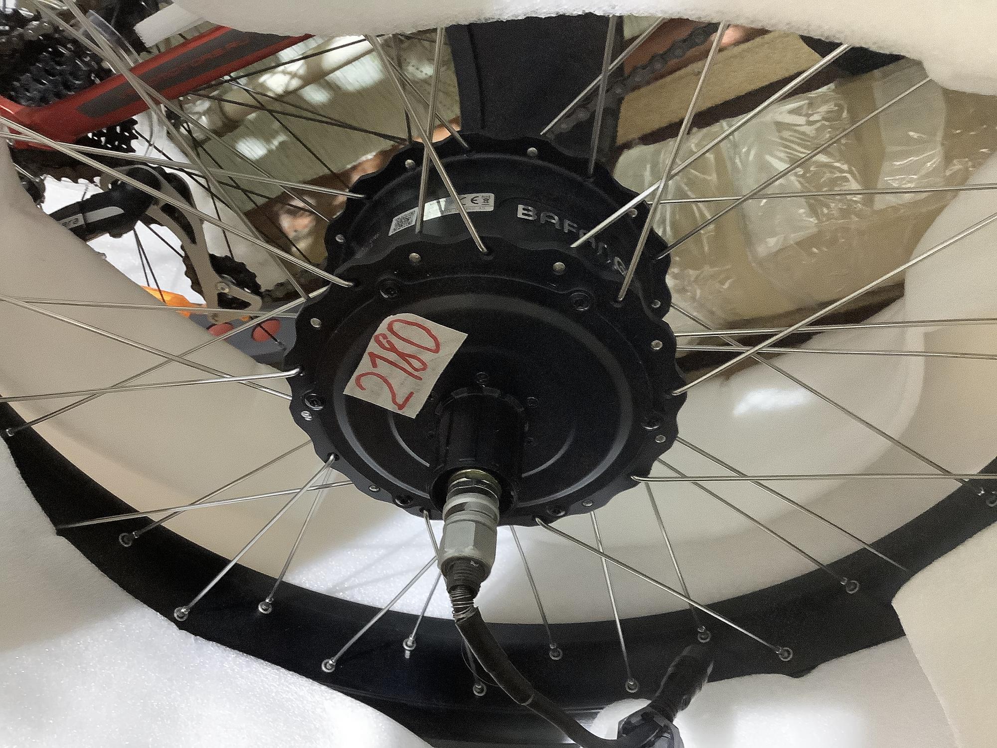

Получил, действительно 06 для 20
У меня 26
Теперь мне пишут что спицовка крест и нужна была другая
Видел фото аналогичного, штатно так же другая
