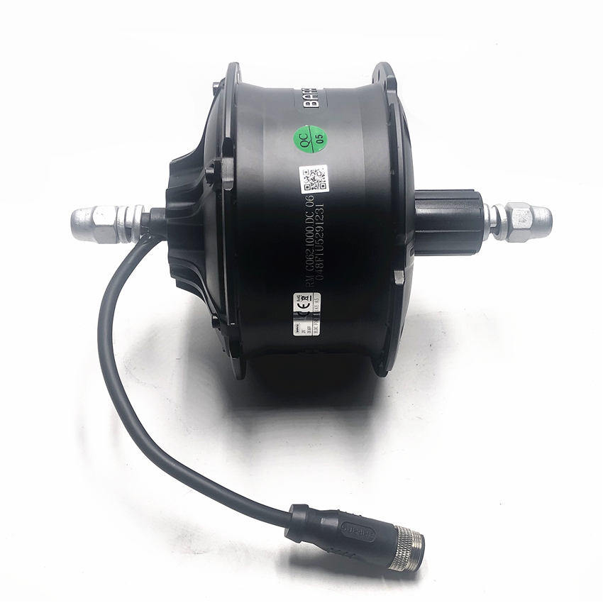

Какой то новый моторчик. Пишут киловатт. Интересно врут, или и правда пошире статор-магниты. На вид попухлее чем 750.
Это известный 062 мотор, ширина указана 98.6мм, есть модификация этого же 062 с 120мм. Насколько цифры честные - вопрос открытый. Самый крутой должен быть вот этот 0Н0 и он под обычный вел/дропы.

Цитата: ferum от 09 Апр. 2021 в 19:16Какой то новый моторчик. Пишут киловатт. Интересно врут, или и правда пошире статор-магниты. На вид попухлее чем 750.
Старая модель мотора Bafang RM G060.750 при потреблении 750Вт выдавала 80Нм. А новая киловатная модель мотра Bafang RM G062.1000 выдает аж 85Нм  :wow:, но что бы она выдала 85Нм в ее нужно вкачивать 1000Вт. Подсчитав, получается, что если в этот новый киловатник подать не 1000Вт, а 750Вт, то он выдаст всего 64Нм тяги. Похоже, что в нем всего 6.5витков и он больше скоростной, чем тяговитый.
Всё определяется "типоразмером". В этой массе (4.5кг) - честных 500вт, надежных, номинальных. Вся остальная прибавка до 750, 1000, 1500 - только оборотами. Это каждый умеет. :-D
G0H0 - этот вроде 5кг. Пойдёт как МАС-2. B-)
