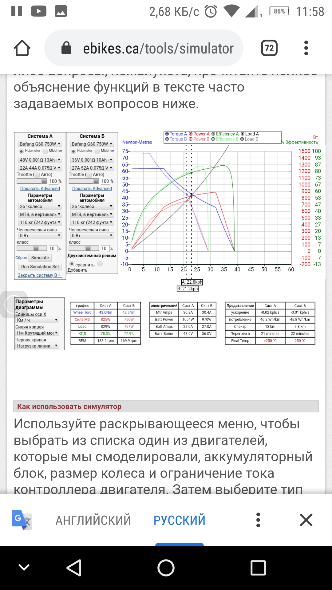

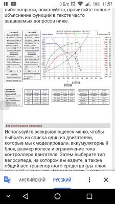

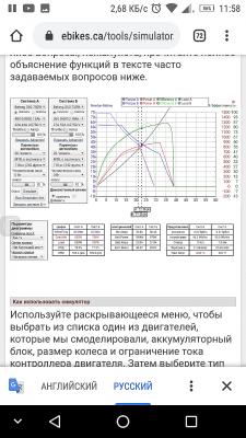

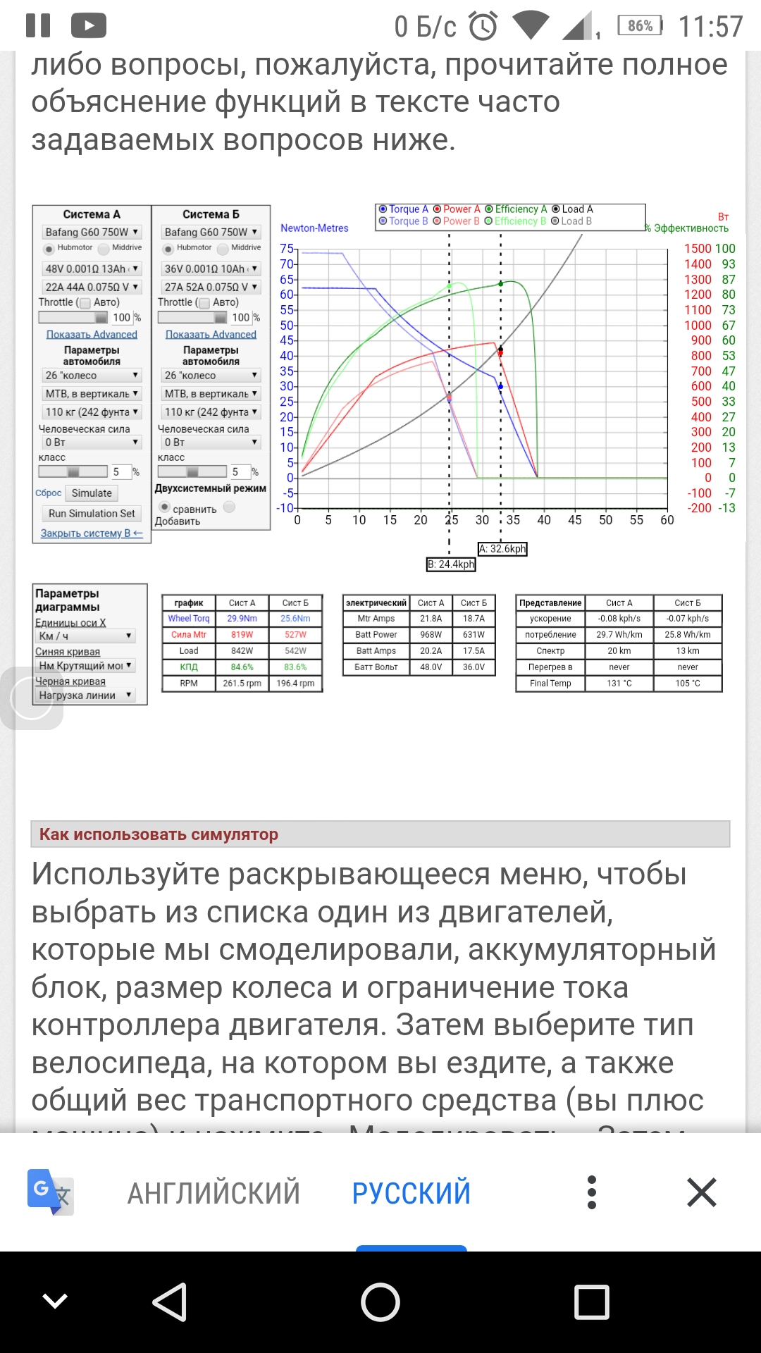

Bekjan
Контроллер на 48в 9фет выдает номин/макс 11/22А
Контроллер на 36в 12фет выдает номин/макс 13/26А
Допустим тяга будет не хуже, но максимальная скорость точно меньше из-за меньшего напряжения.
Интересует, что будет со скоростью нагрева обмоток под нагрузкой. Например, в горку на моноприводе при 48в мотора обмотки набирает температуру 150°С за минуту. При этом скорость ~20км/ч.
При 36В скорость будет меньше, допустим 15км/ч, но из-за ещё меньших оборотах будет значительно быстрее расти температура ведь? Не линейная зависимость? Кто нибудь проверял на практике такое сравнение?
Z.A.B.
[user]Bekjan[/user],
Добавлено 31 Май 2020 в 09:00
Вот как получиться
Bekjan
[user]Z.A.B.[/user], хмм а я и забыл про этот симулятор
спасибо

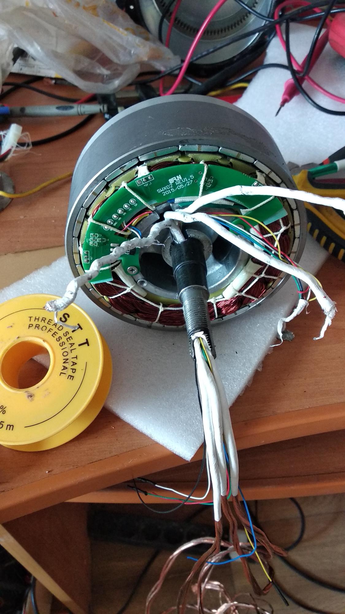

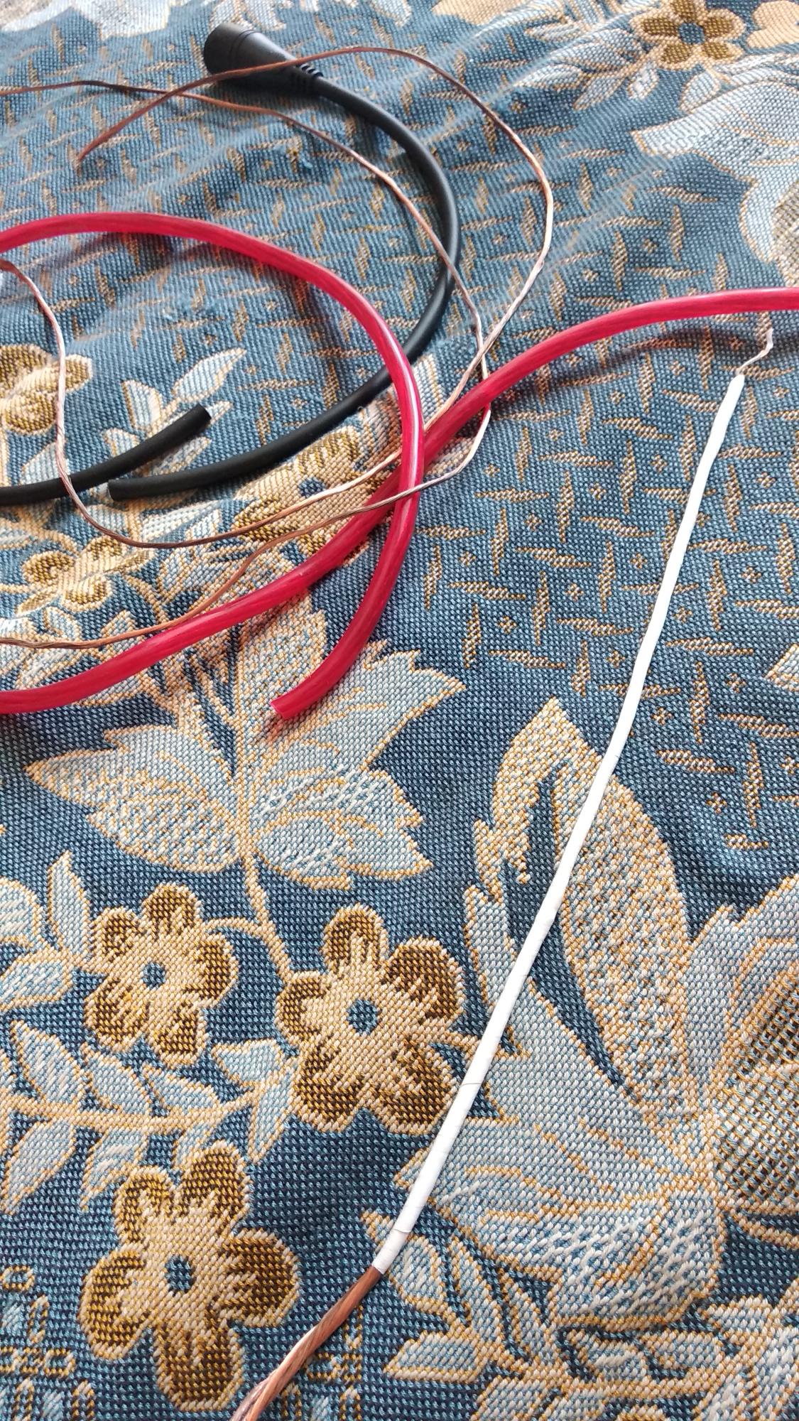

сказ о том как заменить никчемные заводские проводочки берем аудио кабель для сабвуферов 10 квадратов . снимаем изоляцию. в нутри семь пучков. разлеряем по три пучка и обматываем сантехнической  фум лентой в два слоя каждый фазный проводок. много не нужно сантиметров 20-30. пропихиваем по одному два фазных затем все тонкие и последний фазный. внутрь оси побрызгать силиконом.
по итогу имеем 4.28 квадрата меди на фазу. что есть хорошо.

Цитата: dasart от 04 Авг. 2020 в 15:00и обматываем сантехнической  фум лентой в два слоя каждый фазный проводок
термоусадкой не пробовали?
dasart
термоусадкой конечно пробовал ничего не вышло. во первых она толще. во вторых она не скользит.  в третьих она не термостойкая. а фум лента это фторопласт.

Morr_A
[user]newsky526[/user], нормально всё. На производстве используем двойной оплёткой с 50% перекрытием в разные стороны. До метра протягивается без разрушения изоляции. И внимание! Это производственный техпроцесс, а не левой ногой в гараже делано. Так что изоляция фумкой имеет право на существование. Правда они бывают очень разные по плотности и прочим характеристикам.

dasart
два года отьездил на моторе xofo 500вт. зимой и летом в любую погоду. с проводами обмотанными фум лентой. и все впорядке было. да механически они продавливаютя. на углах поэтому надо аккуратно.  после протягивания одеть термоусадку на торчащие концы стараться максимально углубить внутрь оси.  по поводу купить готовые. где их купить? нестандартных сечений с тонкой изоляцией.
