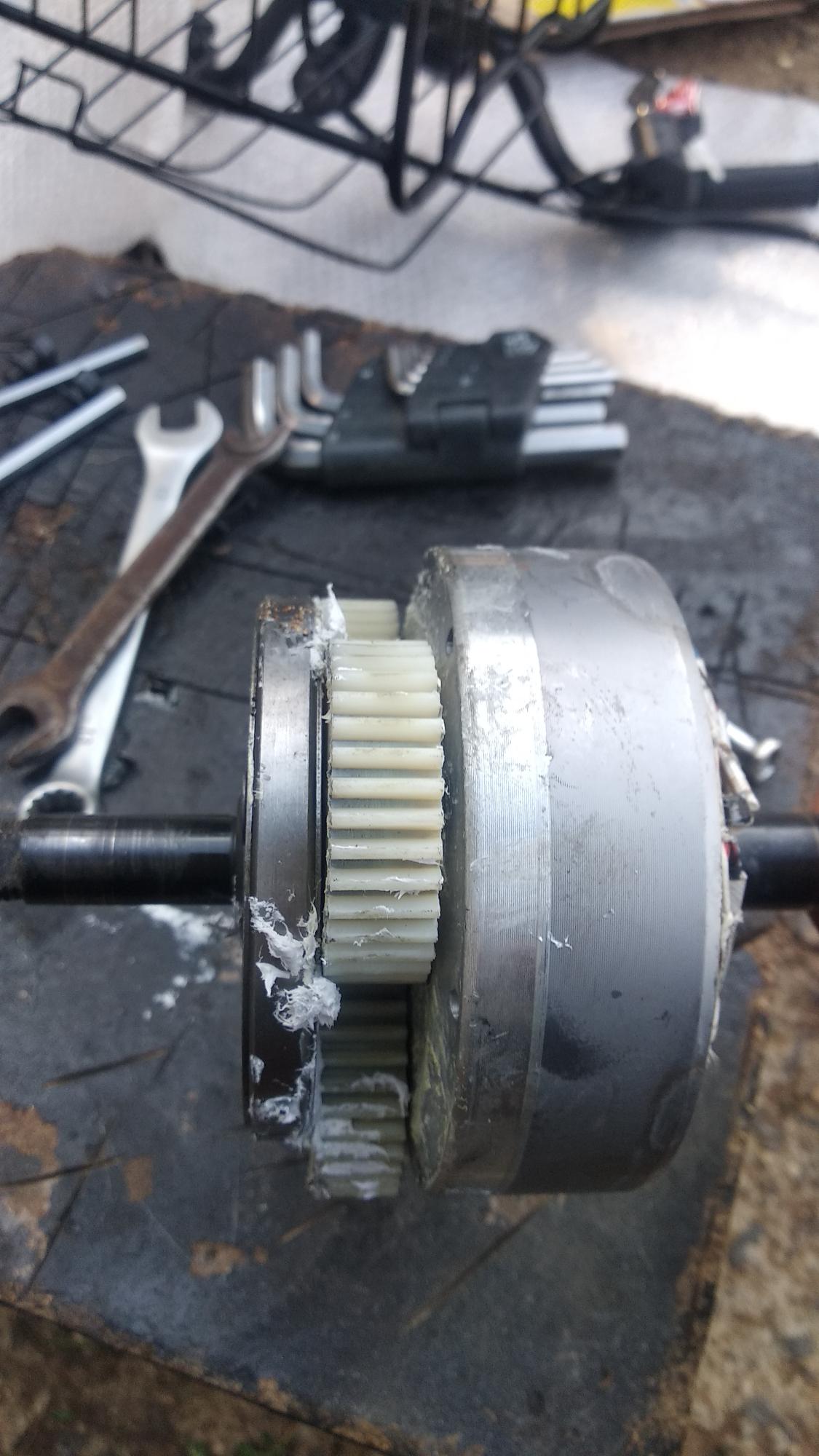

мне тема немного интересна стала - мой типа киловаттный нонейм начал трещать... износ на шестеренках виден - то ли материал шестерен не правильный - они голубого цвета - то ли еще что... и не насиловал мотор, разве что на бордюры залезал мотором - без разгона так сказать, тягой.
Интересно и по размерам шестеренок - как то их габариты характеризуют механическую прочность? У моего МК шестерни имеют диаметр 47.5 и 36 зубьев.
Заказал на алишке комплект - пришли белые, видно что литые - есть с боков облой заливных отверстий, но пока нет настроение перетряхивать МК, так катаю, аккуратней, треск только при резком старте в горку бывает.

Для информации: штатные,усиленные шестерни,удалось убить 4-мя киловаттами мощности.При этом 3КВт они держали ,без проблем. Поставил стальные (три штуки) ,доработанные мной.  B-)
Проехал уже 100км - шум не громче ,чем на пластиковых(может максимум на 10%), только тон стал более металлическим.

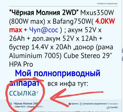

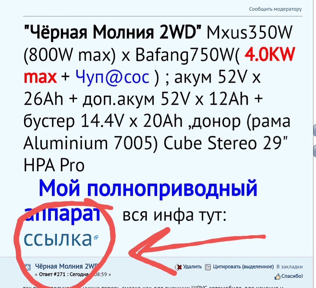

В подпись добавьте контроллер, чтобы понятнее конфиг был и не искать по всем Вашим темам. Токовое управление стоит?
newsky526
Финик 309,токового нет,ограничение : батарейный 60А, фазный 100А (58В или 72В max)
Так и не надо ничего искать, всё всегда перед глазами,надо только эту ссылку кликнуть   :hello: :
Миникрошка 4 витка
[img2
B-) это долго. Подпись у вас вполне информативная, только контроллера не хватает. :exactly:
Странно, что с инфинеоном и на форсаже не страдают шестеренки. :bn:

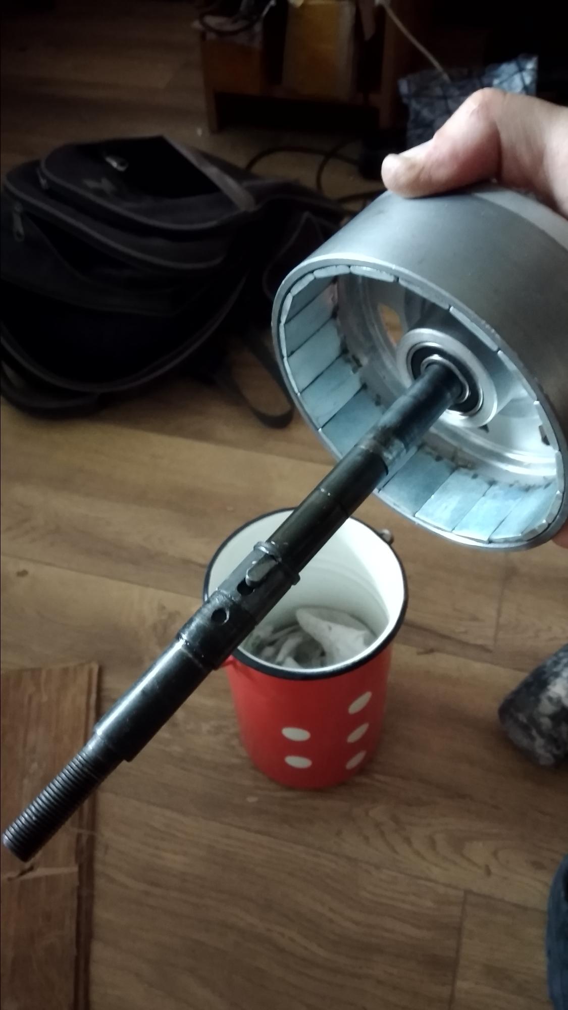

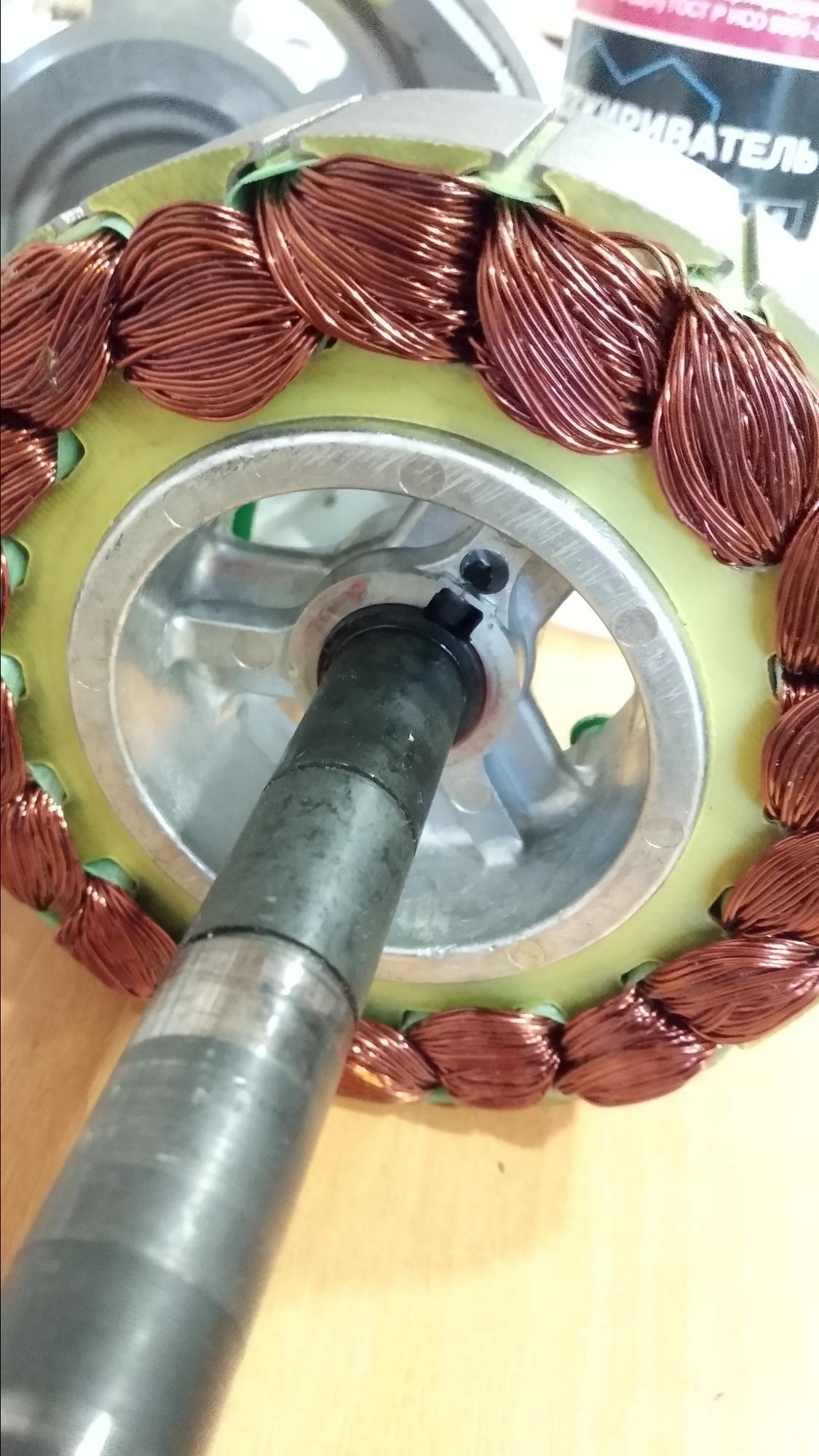

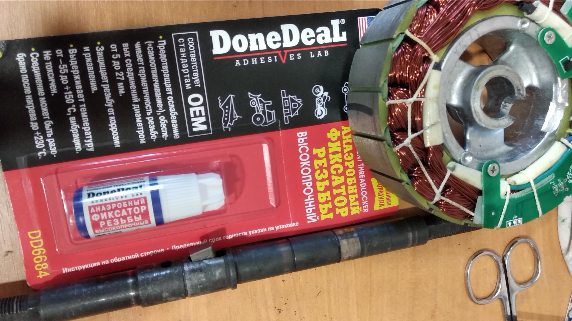

ездил ездил года 1.5-2  стал рычать мотор при трогании.  разобрал. https://youtu.be/nSk-EHlsKW0
а там статор на оси шатается очень прилично. что делать? кто с таким сталкивался?
newsky526
Цитата: dasart от 20 Авг. 2020 в 20:17там статор на оси шатается очень прилично. что делать?
Если появился люфт,значит либо шпонку,либо шпоночный паз разбило. Мой совет: отпаять кабель,выдернуть ось,поменять шпонку и посадить всё ,на красный клей. Получится,мёртвое соединение.

красный клей это что такое? есть авто эпоксидка двухкомпонентная по металлу она серая.

[user]newsky526[/user], есть специальный втулочный фиксатор, а красный это скорее всего резьбовой. Втулочные я видел зелёного цвета.
https://mirsmazok.ru/klei/sravnenie_anaerobnykh_fiksatorov_val_vtulochnykh_soedineniy/
dasart
купил вот такой дорогой 5$ 3мг
надеюсь поможет

[user]dasart[/user], как там , состояние шпоночных пазов,шпонки?

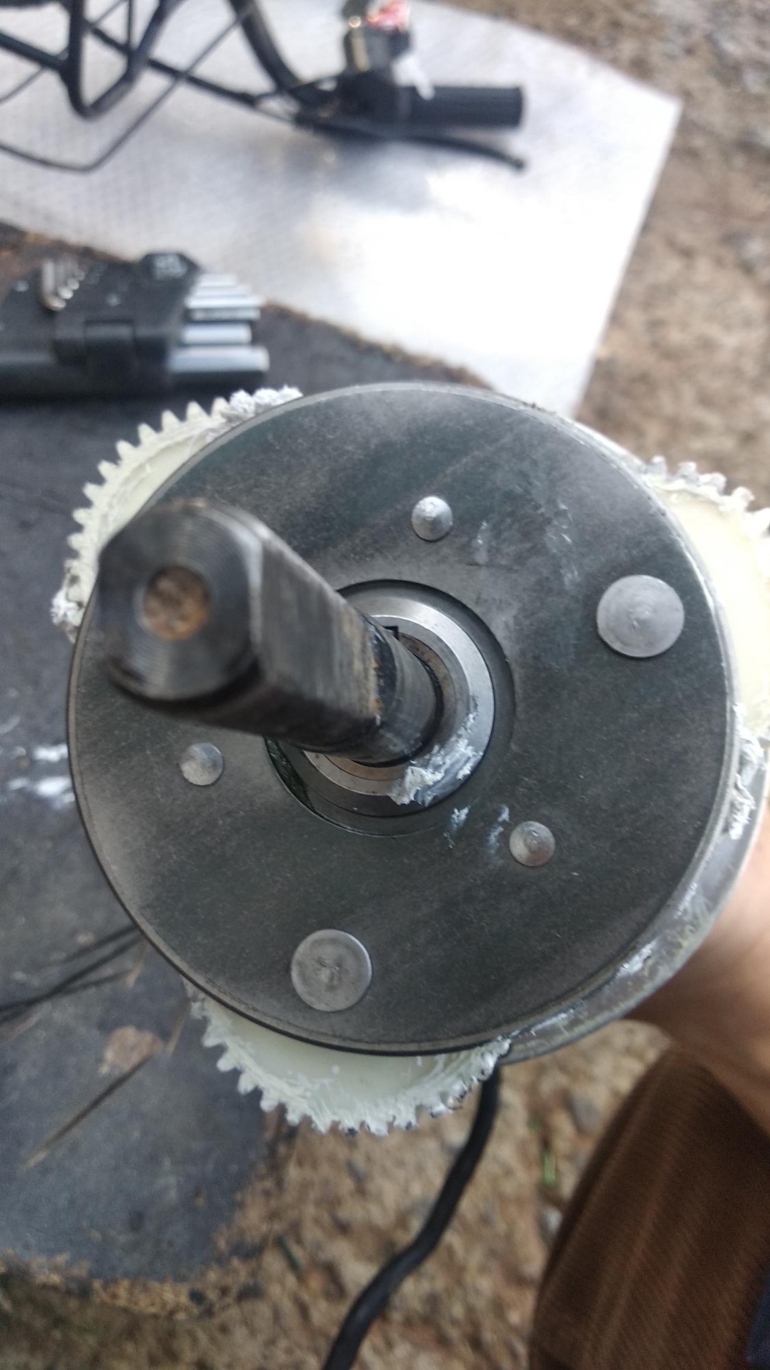

проехал после ремонта километров 150 но уже не на 24а 60в как раньше ездил а добавил тока до 38а 60в т.к заменил подводящие провода на 4 квадрата. пока шума из двигателя неслышно. но  опсаюсь давать резко газ с места и разгонятся выше 50км/ч.  разочаровался в качестве изготовления  бафанговских моторов  полностью.  мне кажется он развалится снова слишком все хлипенько сделано. ремонтировал популярный эльтреко е-альфа(фото). так там просто ограменная оська под 21гайку на 500вт моторе а не 18я как в бафанге. вобщем планирую ставить второй такойже мотор на перед для распределения нагрузки может в таком варианте проживут шпонки подольше.

фото до и после посадки оси на герметик
