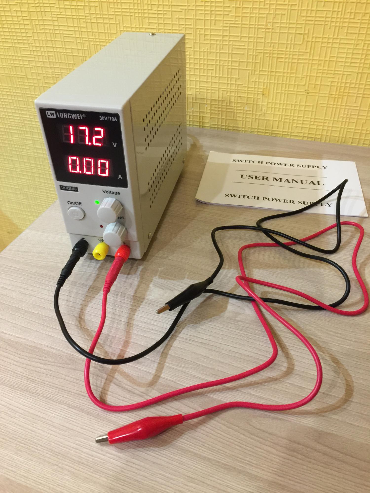

[user]Саахов[/user] если вы заряжайте большим током, то действительно будет недозаряжать, т.к алгоритм подобных зу прекращает заряд при падении тока в 10раз. Компенсация проводов, которой вы так грезите, не поможет. Посоветовать модельные зу с гибкой настройкой тока окончания заряда не могу, т.к сам пользовался десятком моделей и нигде кроме кастомной прошивки или дорогого icharger такого не было. Самое лучшее зу  в этом плане - заурядный лабораторный блок питания  н-р 30в 5а, где этого ограничения нет.
big17
Цитата: acyd от 15 Дек. 2019 в 00:24Самое лучшее зу  в этом плане - заурядный лабораторный блок питания  н-р 30в 5а, где этого ограничения нет.
А как правильно заряжать лаб.блоком питания? Выставить напряжение, например, 4.2В и ограничить ток, например 1А?
А в конце зарядки как себя БП поведет?
Он будет снижать ток, когда напряжение вверх полезет?
Вот у меня такой:
acyd
по алгоритму СССV(Constant Current-постоянный ток, Constant Voltage-постоянное напряжение), будет сначала током 1а заряжать, пока не достигнет 4.2в, а потом постепенно снизит ток до нуля поддерживая 4.2в
big17
Т.е. в этих блоках и функция ограничения напряжения тоже работает (т.е. полноценный CC-CV)?
[user]big17[/user], любой лабораторник - это полноценный цц цв по определению.
