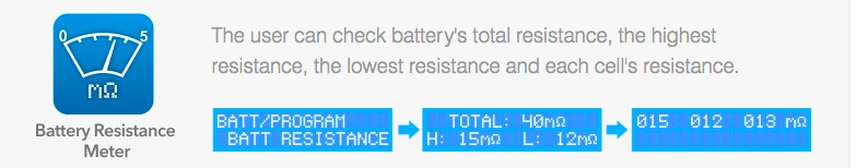

Поехал сегодня покупать imax b6 mini с авито. У нее оказалось нет функции измерения сопротивления. Подделка или старая версия?
На коробке тоже не было надписи измерения сопротивления.
Проверяйте при покупке. Должно быть:
