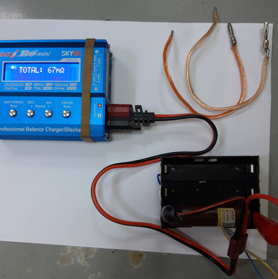

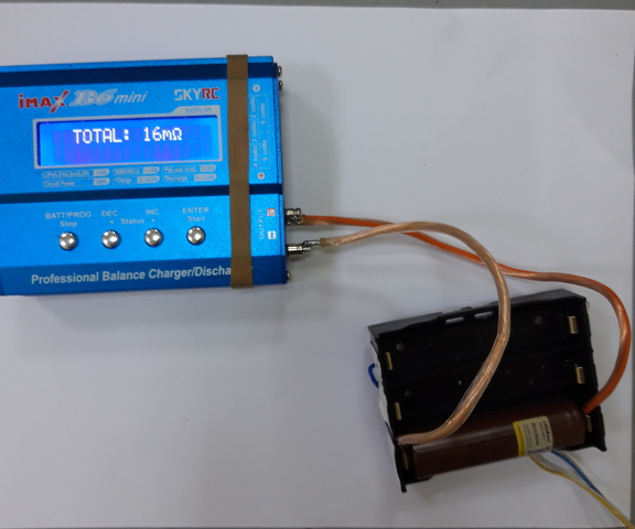

Всем привет! Сделал любопытные замеры:
Штатные провода и свои потолще. Какие из них считать близкими к реальным?

Никакие,нужен 4 проводный метод измерения переменным током на частоте 1 килогерц. Данное устройство не умеет. Используйте соответсвующий прибор типа yr1035.

Может, кто-то сравнивал с показаниями imax и yr-1035? У меня только imax в наличии.

Даже если подгоните каким то образом, то все равно аймакс не даст повторяемости результатов и совпадения будут случайны.  Прижим, длина проводом температура в помещении все будет влиять.

Есть разные методы, в том числе, разряд на отличающуюся нагрузку и вычисление сопротивления по просадке напряжения. И что-то мне говорит, он так и делает.
Вопрос в том, что на золодную и на горячую, большой разброс, например 10-35mOm. Как бы это пофиксить? Может ему резистор прецизионный 5 Вт впаять?
