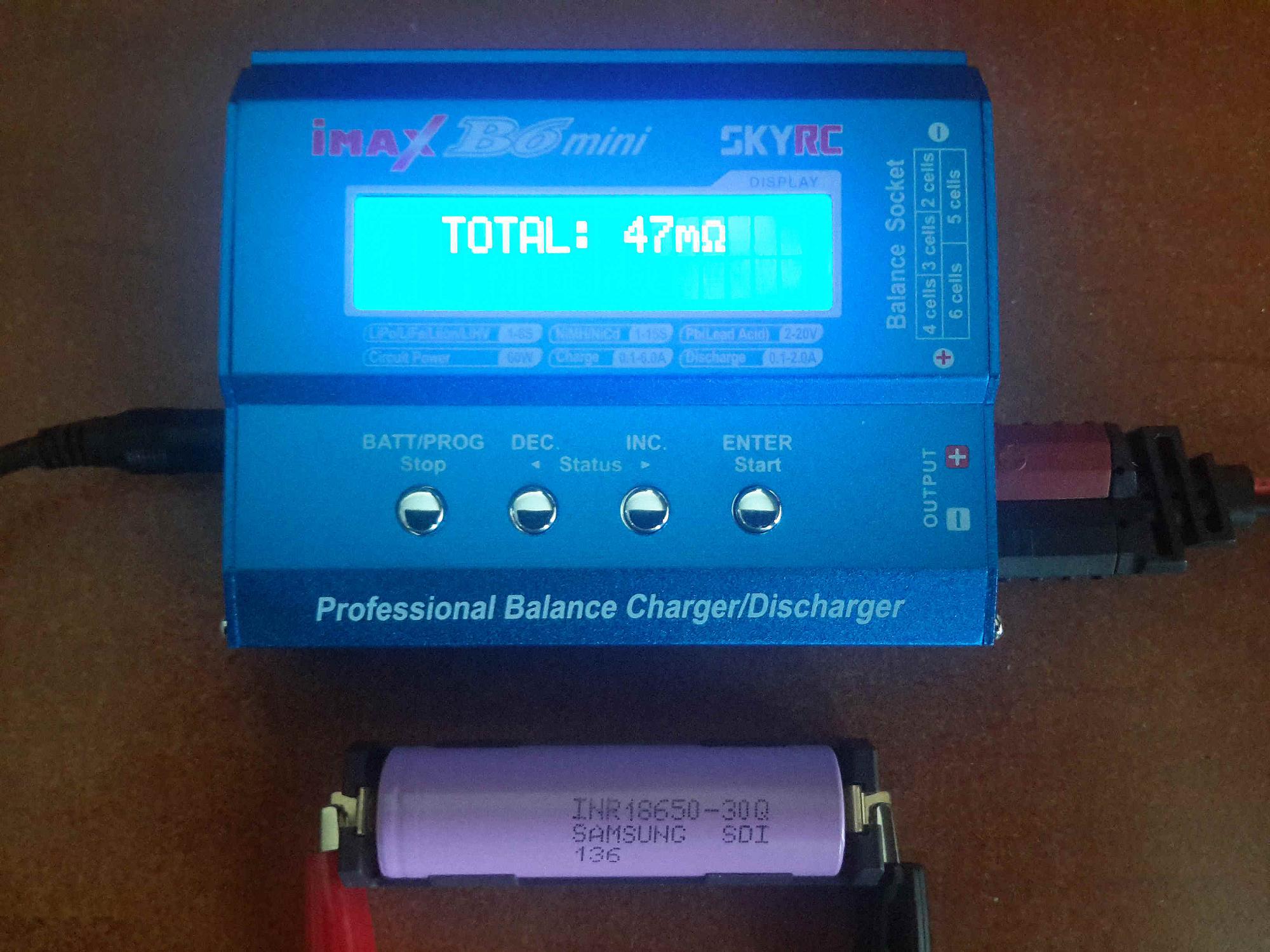

У товарища приборчик YR1030 на Samsung 30Q показывает внутреннее сопротивление 13 mOm
https://youtu.be/kbUn7AIsH0U
У меня оригинальный imax B6 mini на Samsung 30Q от nkon.nl показывает 47 mOm
Что я делаю неправильно?   :ah:

Все  :kidding:, Купите себе  yr1030 или подобный, у миника  нет нормального 4-х проводного  частотного измерения, новичковая игрушка. Измеряет dc просадку на на проводах-крокодилах.
Можно ориентироваться относительно сравнивая.  И то при наличии "котопереноски" - спецзажима для акб.

Сопротивление на imax вы все равно получите в попугаях, никакая компенсация и прошивка не поможет, т.к метод измерения не соответствует принятым стандартам.
Компенсацию прибор делает автоматически благодаря 4-х проводному методу измерения.
У вас батарейка подключается в силовой разъем и в балансирный отдельными проводками. Даже на 1s батарею 4 провода. Ток идет через силовые, напряжения через балансирные и на измерение не влияет.
При этом рекомендуется использовать или кроватку кельвина(котопереноску) под единичные банки или щупы/ крокодилы кельвина  под сборки и призматики, в зависимости от формфактора акб.
Но городить такое на imaх нет никакого смысла, купите нормальный прибор.

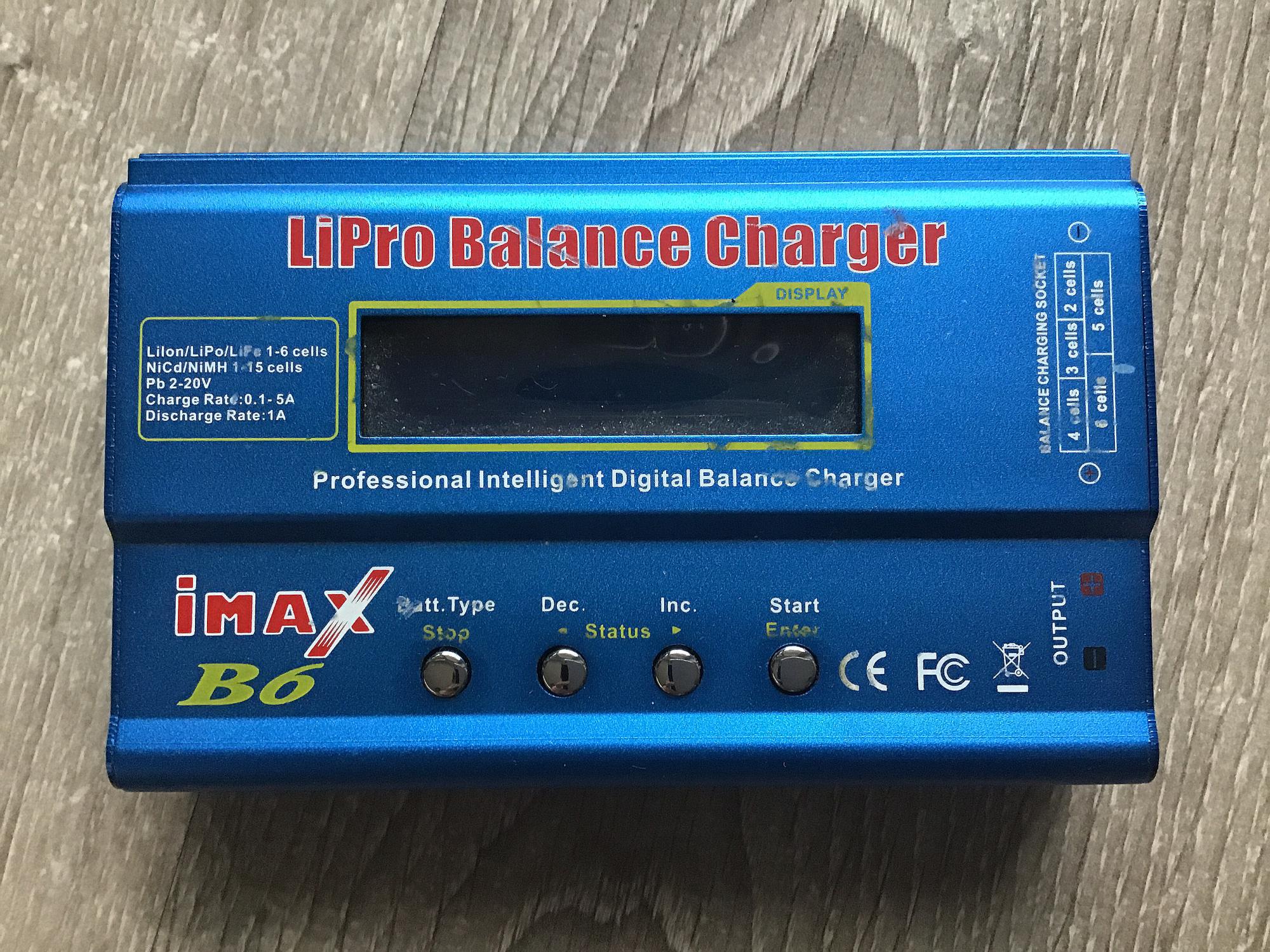

У меня вот такой imax b6, надписи mini на нем нет. Это значит что прошивки из этой темы ему не подойдут? Каковы тогда отличия от мини и есть ли тема именно по этому заряднику?  Также интересует, как проверить на оригинальность, ссылки в первом посте уже не рабочие. Голограма на обратной стороне SKYRC присутствует.
acyd
Не мини оригинал и некоторые клоны, прошиваются прошивкой кастомной чили, но делается это через программатор. и ничего существенного не дает, кроме геморроя с калибровкой и меню на любителя. Сопротивление измеряет криво.
Единственный плюс, можно настраивать любые токи и напряжения в пределах возможного(а предел этот весьма скромный). ток заряда 5а, ток разряда 1а, максимум до 2а на одной банке лития. поскольку разрядный резистор 5 ватт, захочет сгореть.
