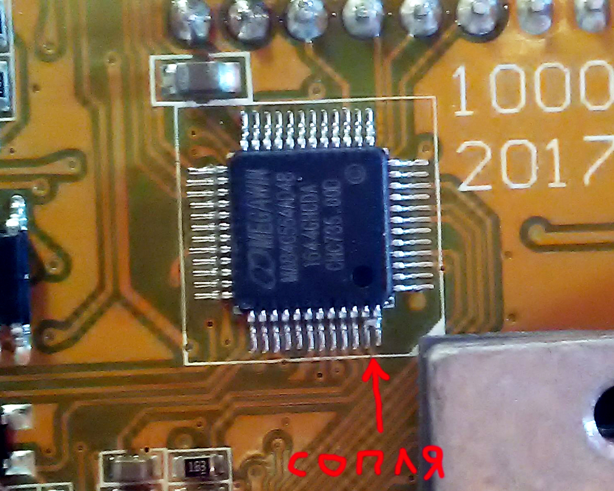

Мужики нужна помощь ,не пойму в чем дело только купил данную зарядку, короче все вроде бы нечего но вот отказывается ай макс заряжать если установить ток меньше 2 ампер и на табло токовый показатель не меняется показывает постоянно 1.8А - 2А может чет я не так делаю, запитываю эту зарядку от лабораторного б\п 15 вольтами,  блок питания показывает падение силы тока во втором видео во время зарядки а сам ай макс встал как вкопанный и показывает 1.8А и при заряде и при разряде , напряжение вроде показывает точно. А вот при установке 2 А все начинает заряжать но ток на устройстве стоит и не меняется а на блоке питания и тестере все ок. в первом видео ставлю ток 1А и он не работает а во втором 2 А и все работает но не правильный ампераж. Прошивку уже сменил на 14 и все тоже самое.
https://youtu.be/YINGvlXhZVo
https://youtu.be/Y_GqyEEyDKA
TOM
Скорее всего, какой-то глюк с прошивкой. Если есть возможность - верни ЗУ обратно.

Все проблему решил, пронесло , при тщательном осмотре на процессоре была сопля, удалил соплю и все как надо заработало, я счастлив :dance:

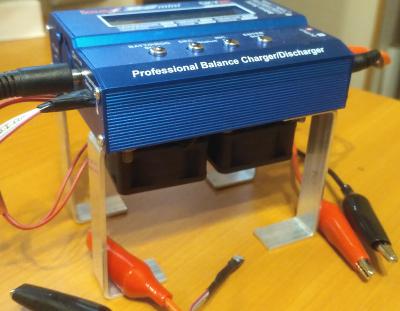

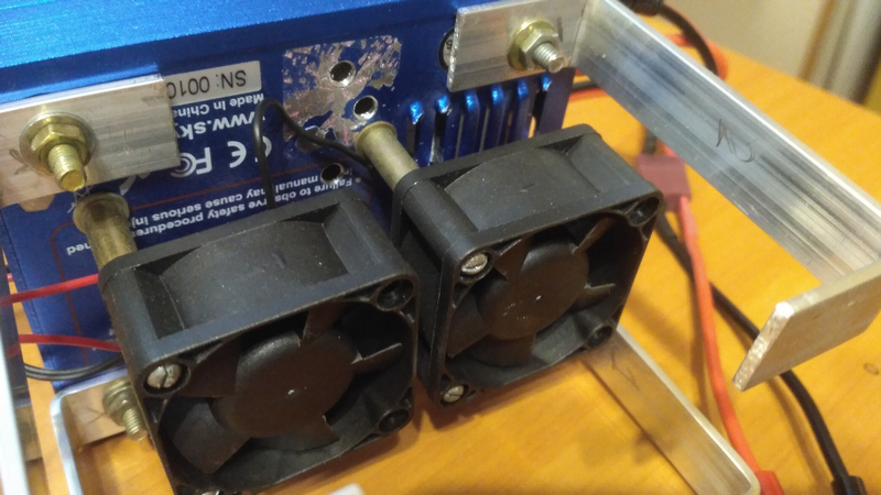

Вот такая у меня доработка с iMAX'ом mini.
Правда еще не допилен несколько. Пользуюсь редко, лень пока возиться. Надо еще резиновые ножки наклеить, чтобы меньше шумел и не бегал по гладкой поверхности и стабилизатор напряжения на 12 В поставить на вертушки.
Штатный вентилятор удален из прибора. Сделаны ножки из АМГ. В нижней части корпуса сделаны дополнительные отверстия для прохождения воздуха. Установлено 2 туннельных вентилятора на шариковых подшипниках.
Температура по показаниям датчика внутренней температуры под нагрузкой снизилась на 15 град.С.
SlavikSG
Может проще было не насиловать зарядку большими токами?
Типа, тише едешь - дальше будешь.  :-)
Нет в русском языке слова дёшеГО. Есть слово дёшеВО.
REYNOR
Цитата: SlavikSG от 23 Нояб. 2018 в 15:50Может проще было не насиловать зарядку большими токами?
Там токи крайне ограничены.
Выходной транзистор греется достаточно сильно даже при малых токах при зарядке Li-Po.
