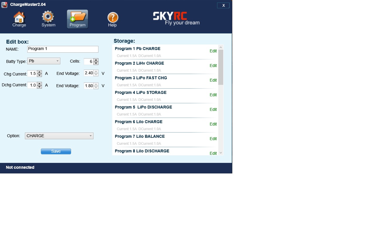

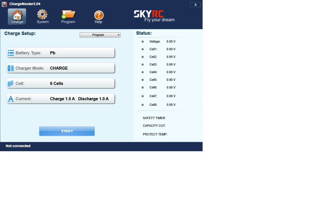

SerKornet
А с компа проводить все настройки через USB не пробовал ?
inetchik
#391
[user]SlavikSG[/user], за такую наводку от [user]SerKornet[/user]  и в репу не жалко плюсануть, ;), проверяем:
... и отписываем результат.

SlavikSG
Всем спасибо за ответы!  :-)
Да. Через USB все работает. Собственно, таким образом я и справился со своей проблемой.
Дисплей уже заказал по указанной вами ссылке. Очень надеюсь, что замена решит мой вопрос.

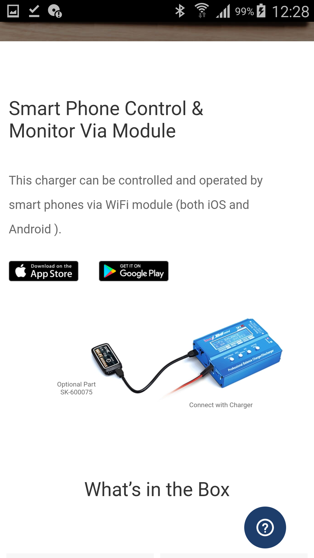

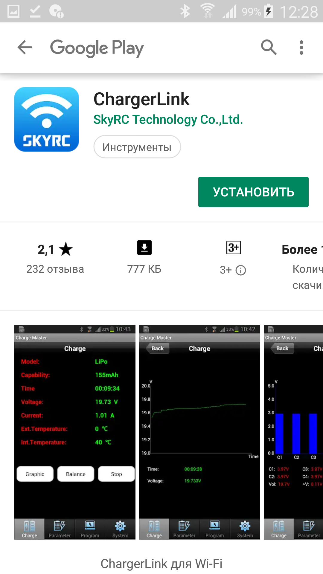

inetchik
 :kidding:[user]SlavikSG[/user], не пусто по ссылке, в описании есть все и иконка на приложение, но под доп. вайфай:
Только по отзывам, приложение косое.
А я другого и не ожидал, сам матерюсь порою на МС3000.

SlavikSG
Ааа, да. Точно! В описании в самом низу...  Пасиб! :)
На Али нашел это дело:
https://aliexpress-russians.ru/products/sk-600075-wi-fi-modul-sovmestim-s-originalnymi-imax-skyrc-b6-mini-b6ac-v2-dlya-rc-helicopetr-zapasnyh-chastej/
По цене кусачая игрушка.
