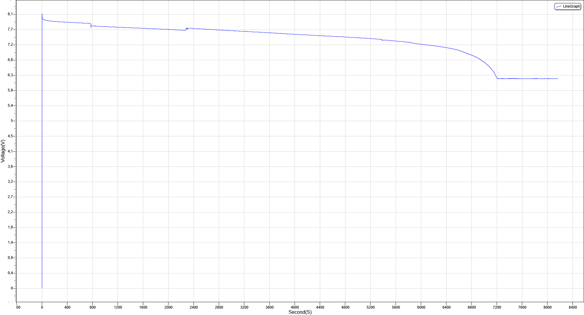

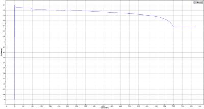

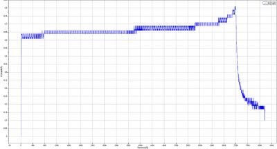

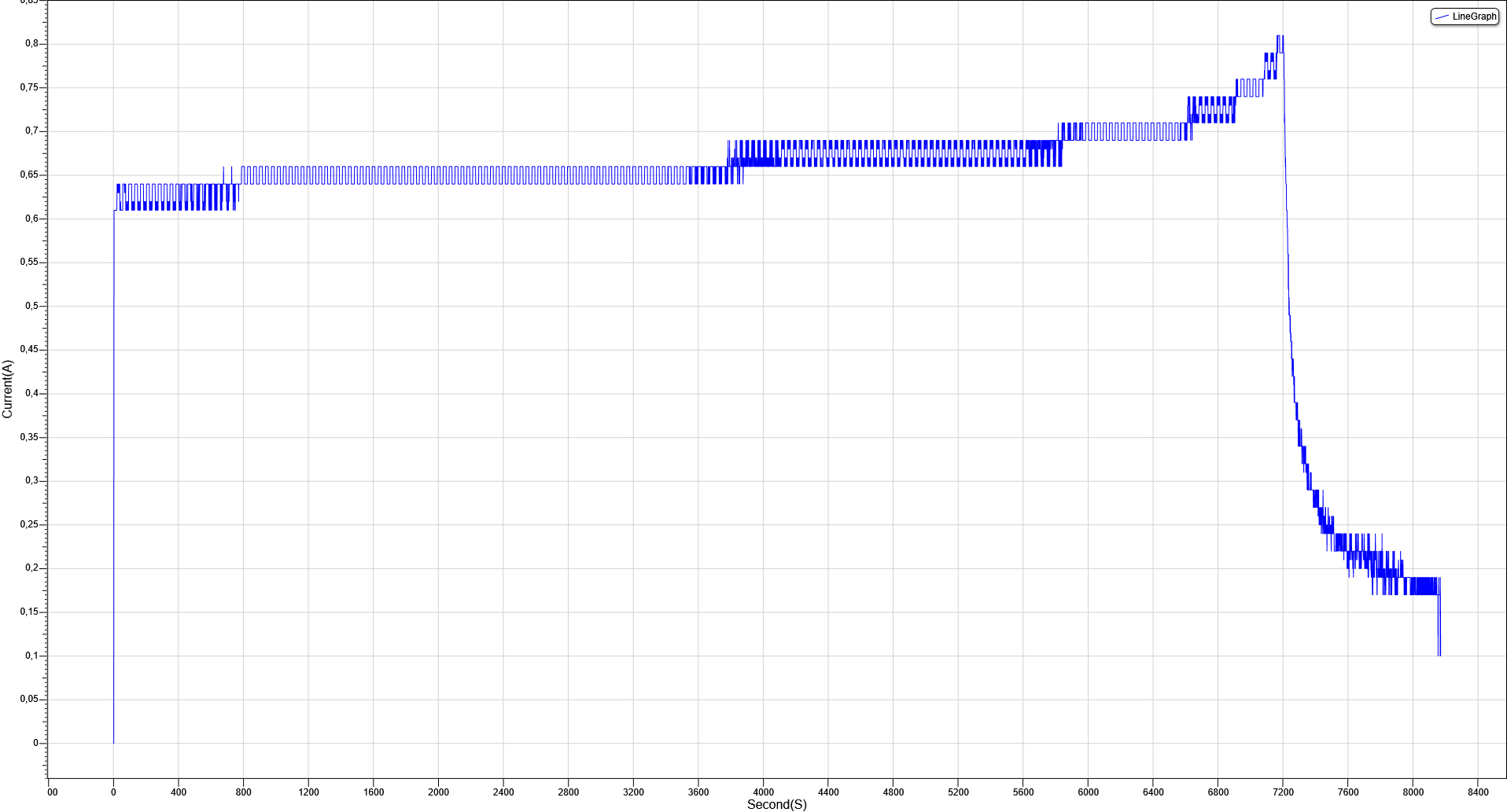

Графики разряда оригинальным IMAX B6 mini ионки 2200 mAh:
ток -
напряжение -
Ток снижается при достижении нижнего порога по напряжению !
Аналогично режиму заряда СС/СV.
sacha1m
эта зарядка разряжает банку не до CC, а СС/CV если это клон.   А оригиналах до СС разрад.

SerKornet
Есть лайфхак:
Кому нужно касание нижней планки до СС при разряде , то выставляем на NiMh  , Discharge ,  выставляем ток и напряжение отруба.
У меня оригинал !!! регистрируется на сайте производителя !!!
Графики сняты именно с него !  :hello:
