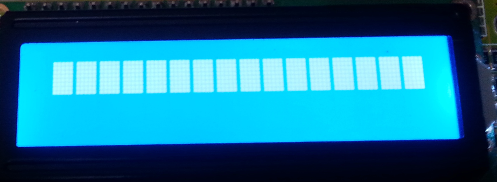

Здравствуйте форумчане, помогите пожалуйста, вот такая беда получилась с Imax B6 Mini оригинал после неудачной прошивки. Может кто-то уже сталкивался. Подскажите пожалуйста как быть?
мне помог этот метод
http://www.parkflyer.ru/ru/blogs/view_entry/14161/

Цитата: Владислав-Подольск от 29 Дек. 2017 в 16:01Напряжение заряда на момент проверки - разряда , было 13.4в
Для проверки на ёмкость сначала надо было полностью зарядить АКБ.
А так не пойми что намерили...
И ещё зачем-то отключили разряд?  Зачем?
